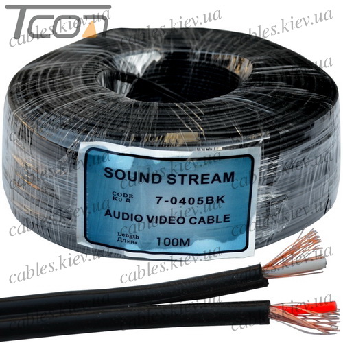

    Столкнулся с проблемой.. Датчик реагирует на провод и место гермоввода тоже при касании (нижняя шкала в приборе показывает это откланения провода), спаяные провода хорошо в чем может быть проблема, может слабо провод залит эпоксидкой ?

    А кабель собственно говоря какой используете?

    2 провода, по 2 жилы в экране (возле штекера интересно что все нормально, а вот где гермоввод, там реагирует на прикостовения)

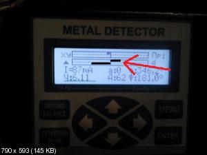

    Экран катушки кинул на Тх, катушку покрыл графитом, может быть и за того, что плохо залит провод эпоксидкой или же плохо работает графитовый экран катушки?
    Вот эти две шкалы, что показаны на рисунке прыгают в разные стороны, когда прикоснутся или подергать в сторону провод или гермоввод...

    Перепроверил гермоввод, грешил на него, но с ним оказалось все нормально, нижние шкалы прибора реагируют на малейшее прикосновения провода или отвода его в сторону, может распайка проводов не правильная?
    Распайку проводов поменял местами результат не какого не дало :(
    1,4 - у каждой жилы свой экран и подключен к графиту
    3,2 - 3 центральная жила, 2 экран, одинарный провод
    Может все и за того, что экран нужно было подключить к РХ (но как понял, что разницы от этого не какой в кощее ) ?

    Gena Van , Вы крутите кабель , что есть фактически металл , в зоне действия датчика , и как по вашему он не должен реагировать ? Это нормально , кабель должен быть виден . Другое дело , что если кабель из чёрного металла и при шевелении сигналит в чёрной зоне , то его не слышно, так как он вырезан дискримом , но это не значит ,что прибор его не видит . А у вас медь , обмотайте на штангу и не болтайте его , тогда не будет срабатывать.

    __ Перепроверил еще раз.. Штатная катушка, по чувствительности почти на половину хуже 30Х32, кабель там нормальный 8 мм... Реакция есть только на цель, а на подергивания провода, почти никакой, на 1 - 4 деления отклонения по нижней шкале, если провод дергать в стороны очень сильно или интенсивно , по сравнению с моей катушкой (малейшее прикосновение провода и шкалы пошли в разнос бегать туда сюда)... Вот и не могу понять чем такая проблема вызвана, но явно это не нормально полагаю? o_O

    Металлоискатель не может быть избирательным : так чтоб золотые цепочки видеть на пол метра , а остальной металл игнорировать. При покачивании кабеля реакция на шкалах должна быть в такт покачиваниям без резких дёрганий похожих на плохой контакт где то.

    Поповоду покачивания провода возле гермоввода, мне кажется такого ярко выраженного эффекта быть не должно (У меня Он есть но намного меньше), Подозреваю проблему с кабелем, а точнее плохой экран (Да и кабель судя по фото какой-то не очень:p)! Еще проверьте не реагирует ли металлоискатель на приближение руки к катушке. Может проблемы и с экраном катушки!
