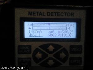

    __Коре походу я испортил катушку, не пойму что с ней случилось, заливал по не многу, было все нормально, правда неудачно место выбрал так немного баланс ущел на 4 деления по Х... Залил полностью катушку кроме гермовода, начал наносить графит сверху, стала стоить казусы... баланс начал со стороны в сторону бегать... Посмотрел, что были провда в некоторых местах без изоляции наверно зацепил когда снимал графитку.. И короче говорят вот тебе и на баланс уже аж на "а55"... Нижняя шлала уходить сама по сибе в право, что за хрень случилась не пойму?

    Было все нормально заливал по чючють, все случилось после нанесения графита, снял графит проблема осталась... Уже стало "а1" (в норме), но уходит в сторону нижний график не знаю почему, пинпоинтер сходит с ума! ?

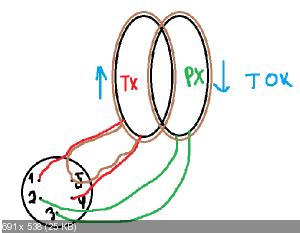

    Правильно ли припаял (2, с 3 на оборот не правильно нарисовал)
  22. Wolfgrey
    Wolfgrey Moderator
    6,402
    Location:
    Україна, Дніпро
    Без понятия - у меня только схема прибора, цоколевок я не помню - смотрите по плате.
