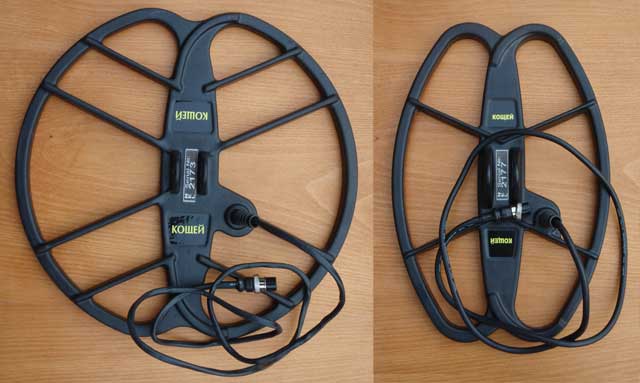

    Я подумываю эти катушки
    как вы думаете что лучше будет?

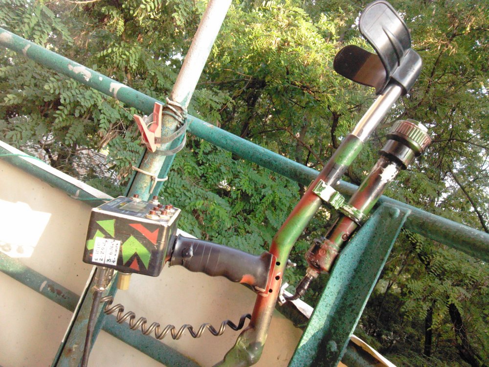

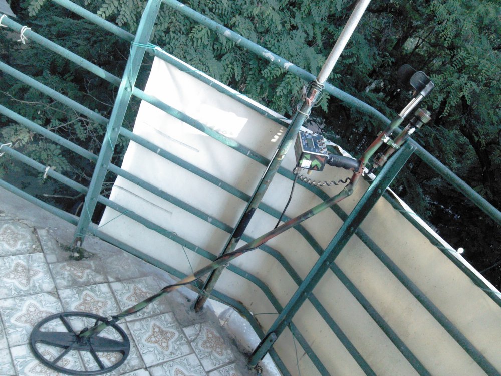

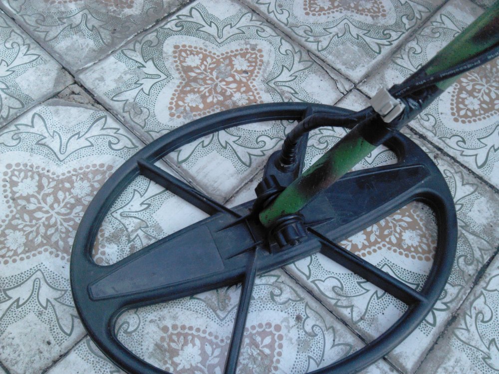

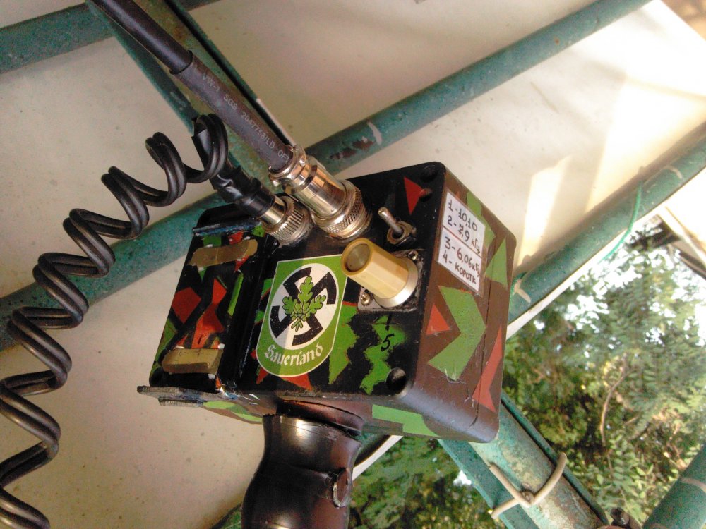

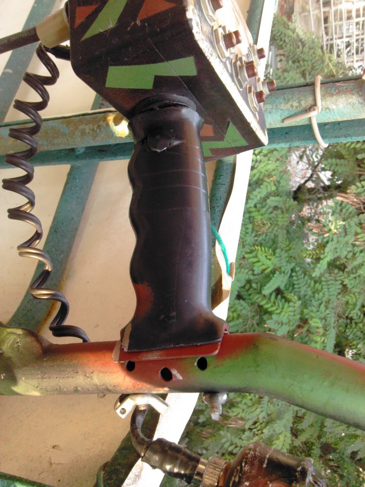

    примерно, вот так.
    Долго подбирал эргономику штанги, центр тяжести точно в ручке. Форма для меня оптимальна, рука почти вытянута и нагрузка на плечё и локоть минимальна. Штанга дюраль, сваренная аргоном(у нас не дорого). Был длинный поиск крепления рукоятки к штанге, отверстия тому подтверждение. Это окончательный и самый удобный вариант крепления.
    Корпус прибора чуть сдвинут от центра и повёрнут к взгляду поисковика, кнопки по важности и эргономике подогнаны, под большой палец, остальные в правой части панели. Внешний рисунок передней панели, чисто моя фантазия(кому надо вышлю файл). Корпус крепкий, падал на него всем своим весом 105 кг., с высоты пол метра, выдержал. штанга тоже.
    С задней стороны стоит переключатель на три частоты + короткое для печатного датчика.
    Питание сделано в отдельном гермо боксе, пользую и по другим назначениям.
    AtomFantom, redrik4 та Ervin_Romel подобається це.
