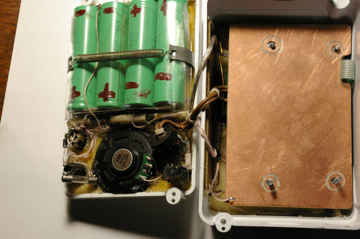

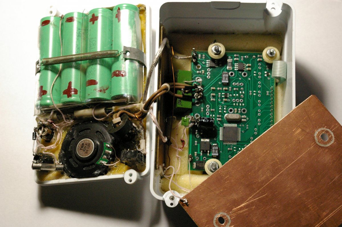

    Видите ли - простым пользователям оно ни к чему. Чтобы без проблем достать прибор из корпуса, завести экраны, грамотно распаять их (к слову, в этом у вас существенные косяки) и собрать все заново, нужны определённые знания и навыки, коих у простого пользователя, как правило, нету. Полезут ковырять - и будет работа ремонтникам.
    Само же экранирование корпуса в данном конкретном случае нерационально. Получившийся экран не является полным, так, для галочки. Металлодетектор, как правило, эксплуатируется вдали от мощных помех, в том числе и от бытовой сети, дающей наводки на тело, о которых вы вспоминали, сравнивая прибор с усилителем. Кроме того - самым мощным источником помех является катушка прибора, представляющая собой идеальную антену (коей, по замыслу конструкторов, и является). Катушка принимает гораздо большее количество помех и подаёт их непосредственно на входной усилитель, чем то, которое может теоретически проникнуть через корпус на плату. И именно для того, чтобы среди этого невообразимого шума выделить полезный сигнал и применяется метод фазового детектирования, когда в малый промежуток времени принятый сигнал сравнивается с образцовым. 90% времени приёмный тракт детектора просто заглушен и не воспринимает ничего. Поэтому тот уровень защиты от помех, который предусмотрен конструкторами, является более, чем достаточным. Провода же экранируют от взаимного проникновения несущего сигнала, который, как раз, и учитывается фазовым детектором, а не от внешних наводок. Даже когда вы получаете ложняки, беря рукою плохо экранированный кабель катушки, ваша рука переизлучает опорный сигнал генератора, а не фонит "снаружи". Конечно, в условиях, допустим, многоэтажки, где вообще немерянно помех, они прекрасно прорываются в схему, но опять таки - через катушку, к тому же, как правило, ловиться сигнал развертки старых соседских телевизоров, работающих на близкой частоте (около 15 кГц). При включении без катушки у большинства аппаратов синхросигнал вообще отсутствует, и на детекторах черте что твориться. Так что ваше предложение, безусловно, не вредное, просто бесполезное.
    Начальные знания по электронике у вас есть, но МД-строение - очень специфическая отрасль электроники, и знаний в области аудиотехники или радио тут недостаточно для правильной оценки происходящих процессов. Поэтому рекомендую глубже разобраться с механизмом работы металлодетектора, и только потом давать советы окружающим.

    Дело конечно личное то, что сделал, просто показал все в общем плане то, что я сделал, вместе с добавкой литиевых АКБ, контролером зарядки,свето - индикаторами режимов, и не именно экранировка, на которой мы остановились, хотя мне это подходит лучше, чем без неё, а все в целом, далее --- дело личное.
    (Провода же экранируют от взаимного проникновения несущего сигнала) - и это понятно, емкость между близко (рядом) расположенными и не экранированными участками контактов разъёма через которую и есть "проникновение" - то же не есть хорошо.... и.т.д. Я бы разнёс по отдельности эти цепи.

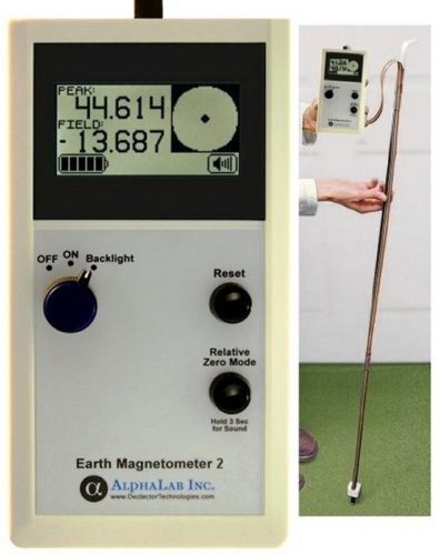

    Есть у меня и вот такой приборчик, можно ли Кощей 20 и этот магнитометр использовать каким то образом в общем плане --- как бы --- совмещая ??

    Ну а почему бы и нет? В помощь магнитометру металлодетектор никогда не лишний. Судя по фото, это феррозондовый дифмагнитометр, он может находить крупные ферромагнитные предметы на большой глубине. но беда всех магнитометров - не очень точное позиционирование находки. Поэтому в раскопе для "дозвонки" очень желателен мталлодетектор, чтобы лишние кубометры не копать.

    Нужно ещё научиться и понять, как с ним работать.... Очень чувствительный.

    Назову ЭТО просто так - ХУЖЕ НЕ БУДЕТ - Проверил сегодня экранировку цепей сигнала Кощея 20 - а именно то, что должно быть хорошо экранировано, и к чему мы так стремимся - избавляясь от лишних помех. Это разъём подвода кабеля от катушки к блоку, его размер по металлу ( мама ) 25 мм, плюс размер разъёма что на самом блоке (папа ) то же 25 мм, а в середине них проходит почти голые проводники соединительные - двух половинок, взял измерил, есть ли заземление т.е соединение с массой ( с - минусом питания ) этих частей разъёма, надеялся, что это сделано внутри разъёмов - (как и должно быть обязательно сделано) и удивился - эти металлические части, совершенно не соединены с массой, следовательно, если подсчитать общую - длину участков проводов, что находятся внутри разъёма и получается, что они без экрана - голые, так как нет соединения металла разъёма с общим проводом, то их общая длинна равна 25 мм + 25 мм + 25 мм (вывод на конденсатор) итого получим 75 мм не экранированного провода, и на них действует поле наводок - от металлических частей не экранированного разъёма - мишень для наводок. Я срочно сделал доработку - подпаял 5 ножку - вывод земли, что на разъёме -- на корпус самого разъёма, (нужно слегка зачистить и чуток- смазать флюсом это место, что б сразу припаялось к металлу),- и проблема разрешилась, так, как две половинки соединяются, то автоматически и заземлилась и вторая часть разъёма, что и должно было быть. Ну а решать вам - делать или нет, но скажу ХУЖЕ НЕ БУДЕТ - или может уже у вас сделано - проверьте - прозвоните на минус - корпус разъёма. И советую одеть колечко из феррита - на провода от разъёма, (а лучше сделать полный виток, тогда это равносильно примерно 4 одетым колечкам из феррита и эффект лучше) я сделал- (пока так, как на снимке, не захотел удлинять провода), и то же - ХУЖЕ НЕ БУДЕТ, просто ничего не распаивая кольцо легко по нём - стукнуть 1 раз, чтоб получилось 2 половинки, надеть одну на провода - смазать супер -- клеем место стыка и прислонить вторую половину кольца, что б стало целое. От разлома качество не меняется, за то не нужно ничего отпаивать, быстро и надёжно и кучу лишних помех отсеим. И опять же - ХУЖЕ НЕ БУДЕТ.
    Просто делюсь всем, что может быть не хуже, а решать вам,
    я себе так сделал.
