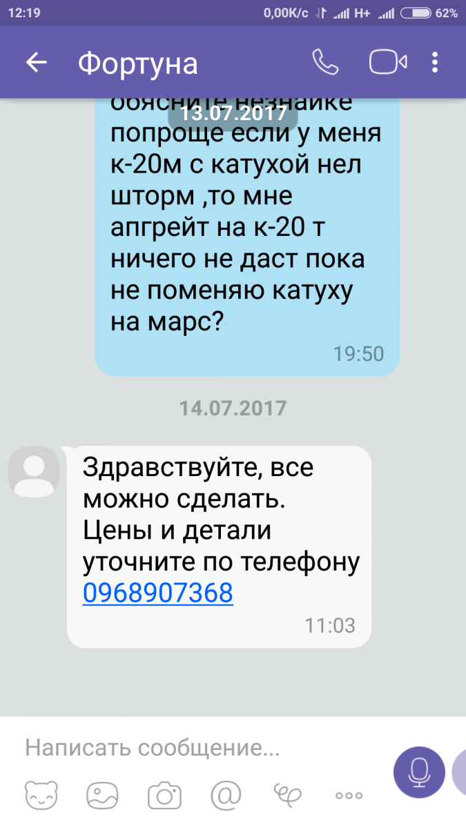

    Вот всё что мне отписали. П
    пока не звонил, в приоритете покупка пина. Думаю как созрею на переделку то зайду к ним, я из Хмельницкого.
