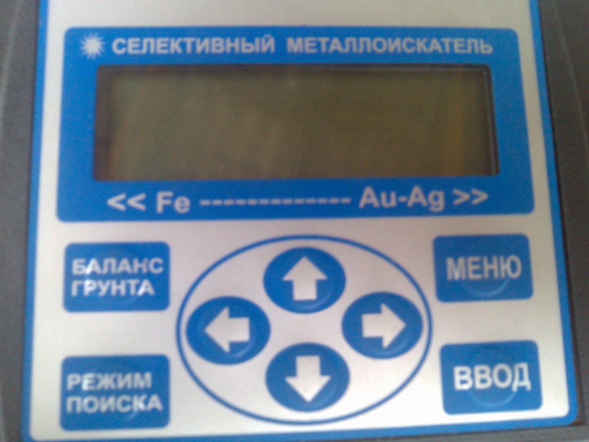

    Камради,прошу вашоi допомоги.На К20 перестали працювати кнопка "вниз" та кнопка "меню".Всi iншi працюють.Може щось порадите.Дякую.

    - шлейф клавиатуры .... На нём дорожки из какого то проводящего напыления вставленные в разьём на плате , которые облазят при манипуляциях , разбираниях , собираниях... В общем потеря контакта на 2х дорожках ,это 2 кнопки. Можно попробовать обрезать проблемный кончик шлейфа , если не поможет , то придётся менять клавиатуру .

    Тобто,потрібно обрізати проблемний кінець,зняти чи зчистити ізоляцію і вставити в роз'єм?Я Вас правильно зрозумів?Знаєте,трохи обідно.К20 у мене лише півтора року,а вже почались поломки.Я його ще не вскривав і ніяких маніпуляцій з ним не робив.Можливо,він зібраний з дешевих запчастин.Наразі дякую Вам за відповідь.З пов.

    нічого не треба різати! шлейф який втикається як правило не виходить з ладу, а обсипаються саме кнопки
    Досить дивно що вони вийшли з ладу за півтора року...якщо не важко зробіть фото клавіатури

    А як розбирають кнопки з внутрiшньоi сторони чи треба здирати наклейку на клавi?

    не не, просто "морду" прибора сфоткайте

    справа в тому що були колись одні з перших партій клавіатур, то вони дійсно сипались дуже часто, зараз нові і доволі непоганої якості і служать досить довго

    02082016716.jpg Розібрав трохи блок,потім склав назад,тепер вже і дисплей не показує.Може, щось із шлейфом бо вставив його в роз'єм але ніякої реакції.Та щото за біда!

    Дисплей отсоединялся от платы ? Если да , то правильно ли он был вставлен ? ( не должно быть смещений по пинам )
    По клаве, ей в любом случае кранты. Могу ошибаться , точный диагноз может сказать мастер. Обратитесь к продавцу у которого покупали .

    Камради,камiнь з душi впав!Шлейф пiдрiзав близько 1мм i затиснув зажимом.Дисплей правильно вставив в роз'ем.Все скрутив.I "О чудо" все грае!dj elektrik i farhet2 були правi.Справжнi специ!Велике iм ДЯКУЮ!Всiм камрадам бажаю миру i вдачi!

    Недовго я тішився.Екран знову не реагує,але вчора все було гуд.Сьогодні приїхав на коп склав к20,а тут облом.На метал реагує,кнопки працюють,а екран зеро.Я не хочу мати тесоро.Напевно,відправлю у Фортуну бо вже мозги не витримують і сам не хочу їх нікому парити.
