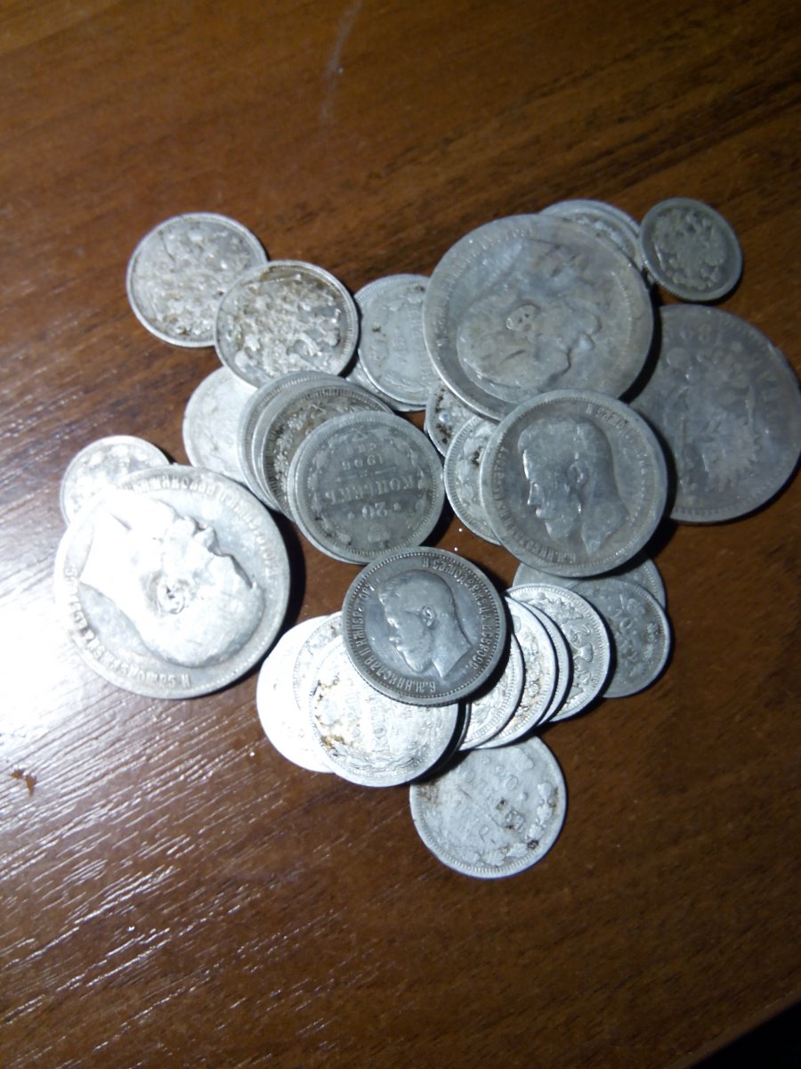

    Щось важко вiриться.Стiльки срiбла i жодноi мiдi чи совета.Не знаю чи вiтати чи .....Якiсь двоякi вiдчуття

    зачем мне врать сейчас сброшу фото прям на копе...сегодня едим едим шурфить...пожелайте нам удачи.....

    Приятная находка. Искренне желаю удачи в добивании.

    Ну,це вже iнша справа.Шикарне мiсце.Приймiть моi щирi вiтання.По бiлому Вам заздрю.Як тепер дiлити будете?
