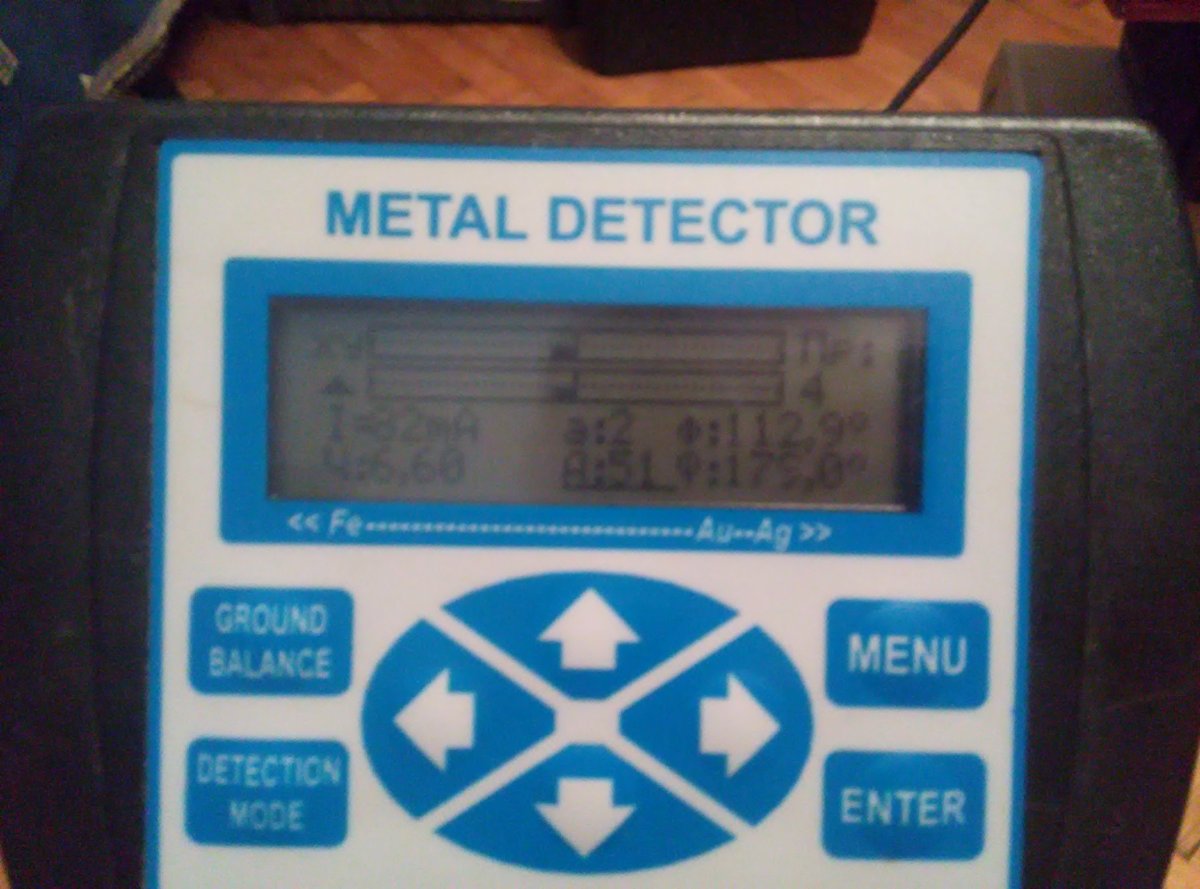

    Сейчас поджал контакты в штекере катушки, в разделе калибровки уменьшил амплитуду до 51, ток при этом стал 85 мА, до этого стояли установленные (А=57, I=94 мА (почему-то раньше смотрел, было 92 мА) но ничего пока не сохранял, вечером феррит прибудет, тогда окончательно все настрою и сохраню. Вроде как ложняки от провода пропали.

    Попробовал калибровать, что-то не получилось. Взял феррит от приемника, снял медную обмотку, очистил от клея, проверил - магнититься. Калибровал дома, выключил комп, на пол установил несколько обувных коробок под полметра высотой. Положил катушку, в режиме поиска она поет разными голосами даже на 10-м пороге. Решил старые профиля не менять, создал новый 4-й. Настроил частоту 6,6, при которой ток максимальный (более 90), затем начал снижать амплитуду. В итоге получилось ток 82-83 мА, амплитуда 51. Затем начал подносить феррит по середине катушки параллельно ей. Причем звук перегруза появляется, когда феррит упирается в стойку для крепления штанги, отвожу немного назад, нажимаю бг, убираю, нажимаю бг, все сохраняю. Делаю в настройках мин и макс профиля 4. Включаю режим поиска, опять поет разными голосами, феррит не определяет, пока его не опускаю до стойки, тогда появляется звук перегруза. Что не так делаю?

    Продолжаю опыты с ферритом. Оказывается, если его подносить не к самому центру, а либо в верхней части катушки, либо в нижней, то перегрузка наступает выше (около 10 см). Настроил так, теперь видит феррит в 19-20 секторах. Ложняков нет на 12-м пороге.

    Подносить надо строго по центру вертикально вдоль оси (вдоль штанги удобно). Настраивать лучше в поле, в доме хватает наводок. Если в режиме калибровки посмотреть на шкалы, Вы увидите как они реагируют на помехи в квартире. Феррит в идеале больше 10 см в длину нужен. Если снимете видео процесса, будет лучше - может, что не так делаете, то увидим.

    Попытка №3, почитал, что все-таки нужно по центру перпендикулярно катушки феррит подносить, после проверки калибровки 2 и 4 полоска отклоняются полностью влево, а после третья - до конца вправо. Это указывает, что калибровка сделана правильно. В режиме поиска феррит определяется в 1-м секторе. Завтра рано утром в лес, повторю все в лесу. На данный момент ток 82-83 мА, амплитуда 51, частота 6,6. Получается подстроил, как вы сказали. Завтра гляну, что покажет в лесу. Феррит длиной 92х9 мм, в режиме калибровки шкалы практически не двигаются от помех в квартире. Также подергивание провода перестало давать помехи.

    Большое спасибо за помощь. Откалибровал в лесу. Прибор стал значительно стабильнее работать. Есть ложняки, но их стало значительно меньше.
