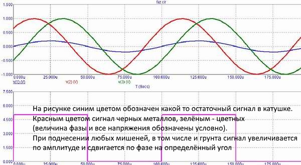

    mrShyman, В данном случае фильтры делу не помогут - принцип дискриминации (определения и разделения металлов) в ІВ приборах основан на фазовом сдвиге переданного и принятого сигналов (это сильно упрощенно для лучшего понимания). Именно этот сдвиг и фиксируется электроникой (без разницы, аналоговой или цифровой обработкой). Если бы было всё так просто, и разбаланс был представлен только статической составляющей, то проблемы влияния грунта в динамическом режиме вообще бы не было, а она есть. При том уровень сигнала отклика обратнопропорционален глубине залегания и прямопропорционален размеру цели. При балансировке катушки добиваются минимального проникновения сигнала от передающей обмотки в приёмную и отсутствия взаимного сдвига фаз. Применяя металлические "балансиры" в катушке мы можем "сыграть" фазой, но порождаем источник "фонового" сигнала самой катушки, который необходимо вычесть из полезного сигнала - оответственно, чувствительность уменьшится на величину этого фонового сигнала. Смотрим картинку, с нею понятнее.

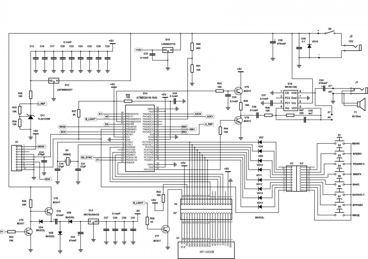

  22. Genrich
    Genrich Stabsfeldwebel
    2.576
    Последний форпост
    тему почистил
    Еще одно оскорбление, В БАН ОБОИХ !
  23. skidbladnir
    skidbladnir Hauptmann
    3.305
    Worldwide
    Это схема Кощей 18.
    Baner777 нравится это.
  24. farhet2
    farhet2 Stabsgefreiter
    362
    Никакого секрета здесь нет, на сайте авторов в свободном доступе http://www.metdet.ru/IB/article2.zip
    Фагот нравится это.
  25. Wolfgrey
    Wolfgrey Moderator
    6.402
    Україна, Дніпро
    Да нет, farhet2 за ссылку спасибо, но это и есть та самая единственная схема Кощей18 - посмотрите Рис.3, это та 12-вольтовая схема, что я выкладывал. Название прибора написано внизу на 2-й странице и проскакивает мимо взгляда. Вот так и я "попался". Это Кощей 18. А 20-25 нету... :(
