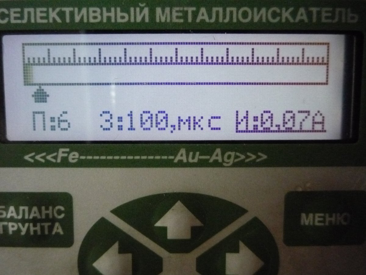

    У меня нет под рукой Импульсного датчика , что-бы проверить показания ,но помню ,что значения -З ( защитный интервал) обычно были около 32 .
    З- это почти то-же что и порог т.е. чувствительность ,но с отличием . Например при увеличении значения порога падает общая чувствительность , то при увеличения -З чуйка к мелочи падает сильней ,а к крупняку слабей , таким образом можно отсечь мелочь без потерь крупняка.
    На глубинных датчиках этот параметр З увеличивается вручную если нужно отсечь мусор и грунт.
    Вот пример когда датчик не подключен -1 фото.
    И второй пример (2 фото) когда подключен не импульсный датчик ,а балансный . По распайке приёмная балансного совпадает к выводам импульсного 2и 3 . При тестировании оказалось много витков и большая межвитковая ёмкость ,значение З на автомате установилось на -100 , а ток не выставлялся высоким ,так как приёмная намотана тонким проводом ,и имеет большое сопротивление. Тем не менее такой датчик принимает железо ,хоть и тупо.

    Для рамок межвитковая ёмкость не важна так как значение З поднимают ,что-бы отсечь мелочь. Так что у вас всё нормально.
    У меня кстати грунт тяжёлый и катушка реагирует на грунт , если я ложу катушку на грунт и нажимаю БГ, то значение З увеличивается , и теперь грунт становится невидимым . В тяжёлых грунтах нет смысла в корзиночных катушках и малом ЗИ .

    Несколько поправлю - укладывать раму на грунт при балансировке категорически не рекомендуется - в этом случае вы "задавите" порядка 50% реальной чувствительности. Балансировать необходимо на "рабочей" высоте. Для особо щепетильный поисковиков рекомендовал бы даже немного поднять рамку выше "рабочего" положения - при этом ложнячков станет больше, зато и чуйка выше. А сигнал цели всё равно сильно отличается от ложняка.
    Действительно, бытует расхожее мнение, что межвитковая ёмкость имеет значение для верховых катушек, а для глубинных рам этот параметр практически не важен. На самом деле это не так. В общих чертах dj elektrik правильно пояснил суть защитного интервала, но несколько скомкал основное понятие, спрятав его под термином "индукция", что не совсем точно - "индукция" - это связь между магнитным потоком и электрическим током, дословно "наведение". В катушке же, после окончания импульса накачки, (вследствие явления электромагнитной индукции) возникают электромагнитные затухающие колебания - как звон колокола после одиночного удара. Их так и называют - "звон" катушки. И пока эти колебания не затухнут ниже, чем сигнал от цели, катушка "слышит" только саму себя. Именно момент затухания этого "звона" и учитывает прибор при автоматическом выборе интервала задержки. Но поскольку в спектр "звона" добавляются и сигналы от грунта или металла, в нём находящегося, рекомендуется отстраиваться в априори "чистых" местах и на рабочей высоте от земли. Поскольку плотно умотанная катушка имеет более высокую добротность, колебания в ней затухают медленнее и "звенит" она дольше. Эта закономерность одинакова и для маленьких катушек, и для больших рам. Поэтому пренебрегать этим явлением не стоит в любом случае.
