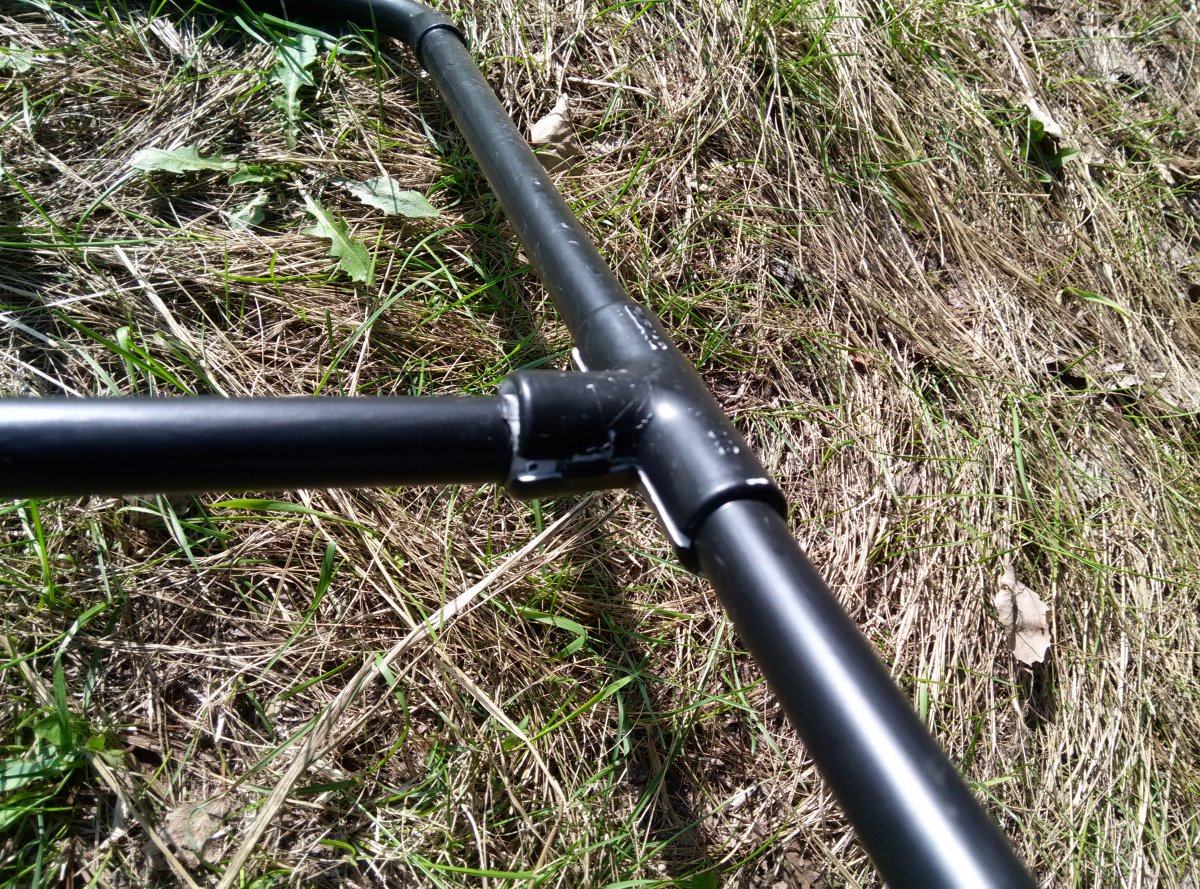

    Итак, первые впечатления от Кощея 25к с глубинной катушкой 60х60. Попробовал походить по полю часок. Находит крупные железяки, но находит и крышки от закаток. Причем уверенно берет ведро на глубине 20 см!!! Сдается мне, что на 1,5 метра ведра она не увидит, потому что уровень сигнала на 20 см был чуть меньше половины шкалы. И...самое печальное от часа ходьбы по полю и соприкосновения с травой катушка в одном месте крепления развалилась! Также краска в некоторых местах слезла. И это всего лишь за один раз работы. А что будет через месяц использования? Мое мнение катушка стоимостью 850 грн сделана отстойно, от малейшей тряски крепления трескаются, от обычной травы облазит краска, да и глубина обнаружения под большим вопросом.

    Рублиштейна 24.
    Краска облезла потому что покрашено похабно, пластиковую трубу не так просто покрасить, просто задуть с баллончика не получится- облезет краска, хорошо покрасить пластиковую трубу - дорогое удовольствие, сначала красится специальным праймером, потом специальной грунтовкой, а уже потом краской.

    Конкретно в Вашем случае (раз нет возможности сдать в гарантийный ремонт) надо будет отремонтировать самому.
    Посоветую для начала очистить дефектный узел от краски, затем надо брать эпоксидную смолу, обожженную стеклоткать и оклеить узел. Потом берем балончик с черной краской, задуваем хоть всю рамку и радуемся, если хотите что бы краска не так слазила, покройте ее лакаом с балончика...
    Или как вариант - сдайте товар в магазин и верните деньги. Если учесть что кроме фортуны никто больше глубинных рамок не делает - сделайте сами, накупите тех же водопроводных труб (ибо больше не из чего делать), красок, проводов с разными причандалами и сравните прайс - авось сэкономите :)
    П.С. А если серьезно то не надо ля-ля что водопроводная труба так треснула от обычной тряски, небось наступили? :) Люди штанги на МД из нее годами юзают...

    Насчет ля-ля, мне ни к чему здесь панику разводить, а просто делюсь, как незаинтересованное лицо, своими впечатлениями. Водопроводная труба не треснула, а разошлось т-образное крепление (на фото видно). И для этого не надо наступать ногой, центральная трубка, на которой крепление к штанге, при носке изгибается под действием вибрации, за счет этого т-образное крепление сбоку и развалилось. По этому поводу плакать не буду и требовать замены, перемотал скотчем и сегодня целый день с ней отходил. В дальнейшем просто обмотаю изолентой, краской задувать смысла не вижу, мне красота ни к чему, главное функциональность. Насчет работы скажу одно, продавцы скорее всего преувеличивают насчет глубины, на машину реагирует не более 2-х метров, ничего путного не нашел (окопы молчат), поднял пару железяк, но глубина там была 15-20 см. Т.е. о глубинности рамки пока судить не могу. По настройкам почему-то амплитуда ставилась не более 1,4 (больше не ставилась, хотя на видео продавцы как-то выставляют 2,25), при балансе грунта задержка выставлялась 30-35. Может я чего-то не понял в настройках? Также пробовал катушку Нел торнадо, порог использовал 6-й, иногда 5-й, работала стабильно, ложняков мало, алгоритм 2-й, фильтр 1-й. Ничего не нашлось, т.к. скорее всего было пусто, были одиночные сигналы при одном махе, при другом тишина. Буду дальше экспериментировать.

    Т-образные крепления можно укрепить намотав на их виток к витку миллиметровый капроновый шнурок и пропитать или циакрином или эпокситкой-получится раз и на всю жизнь.
