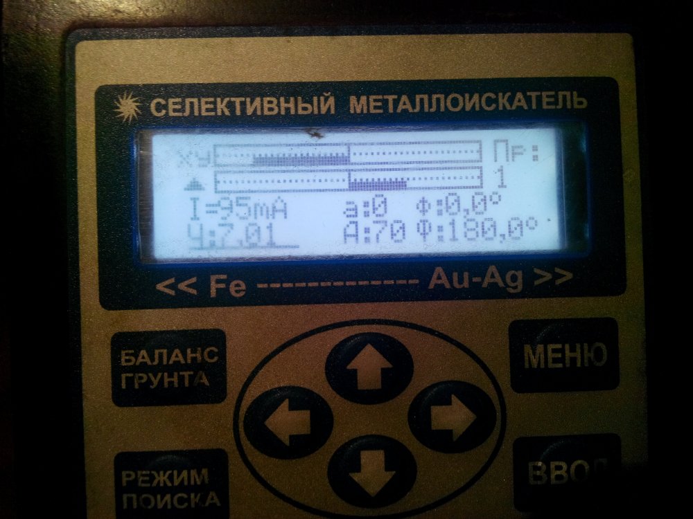

    Всім привіт! Камради, є одна "могоричева" справа))). Потрібна допомога з моїм "Кащєєм". Прибор у мене десь трохи більше року, недавно захопився монетним копом і "жаба" вже доїдає. Аськи, Баунті і Фішери перепльовують Кащєя на всі 100. Всі прибори засікає в радіусі 10 м і волає як ненормальний, купу фантомних звуків, кольорове бачить часто як іржу, й взагалі ... При балансуванні фаза завжди меньше ніж 80, мінералізація - залежно від грунту. Ходжу на 6-8 порозі СР, маска до 8 сектора. З фільтрами все зрозуміло, а от з алгоритмами хз (завжди ставлю 1). І шо за мін макс профілі, я так розумію, що можна під різні катухи налаштовувати. В мене Нел Хантер, прибор збирам сам, впаяв кондюк на 0,1 мкФ МРХ типу. Гляньте які параметри притому всьому є. 5 коп ссср в повітрі бачить до 30 см на 6-му порозі. Народ! Допоможіть розібратися, бо з кожним виїздом хочеться ушатати його до дерева((((((.....

    У вас скорее всего неправильная настройка на феррит

    Ок. А фаза грунту, нижче 80 (72-78) це норм? Налаштування феритом робити дома чи на вулиці, і чи можна десь подивитись правильні параметри для моєї катухи?

    Фаза нижче чим 85 це вже не норма... Фаза повинна бути в районі 85-90. Відстройте уважно ще раз від ферриту.

    Дякую! З налаштуванням катухи розібрався, але до кінця не зрозуміло з мін та макс профілями. Акщо я зробив зміни в 2-му і активував його, то що з макс профілем?

    Ви вибираєте діапазон профілів які можна перемикати в режимі пошуку кнопками вліво/право (у вас на єкрані висвічується діючий профіль). Якщо вибрати мінімальний 2, максимальний 6, то перший наприклад не буде доступний. Одним словом якщо у вас один датчик і ви його налаштували на другому профілі, то не партесь - в налаштуваннях ставте мінімальний 2 і максимальний 2. Так буде надійно, що в режимі пошуку ви випадково не втулите "лівий профіль".
    П.С. То ви відстроїли від ферриту чи ні? В режимі пошуку прибор реагує на феррит на відстані 15см? Якщо реагує то в якому секторі?

    Реагує в першому секторі. Та думаю тре вийти десь на природу і в чистому місці пройти процедуру ще раз, бо в панельному будинку..., тай ферит знайшов дуже маленький від китайського радіо. Фаза в мене получилась дещо завелика, десь 280, а не та яка вказана тутhttp://metdet.ru/Sensor_NEL.htm.

    Це ненормальна робота приладу, шукайте причину, їх може бути багато... На першому місці поганий контакт, далі невірні налаштування, далі провод на штанзі теліпається :), порог для стабільної роботи 6-8...
