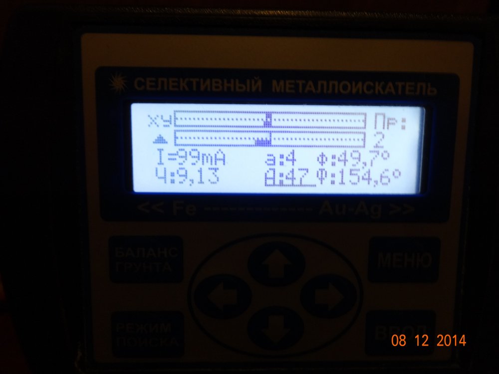

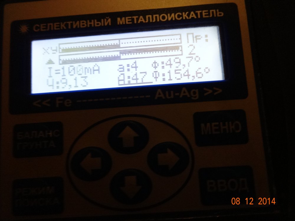

    Посмотрите пожалуйста, DSC00626.JPG DSC00628.JPG может я чего нибуть не понимаю.

    Показатели у Вас хорошие, они сделаны во втором профиле, на экране с права в верху. В режиме поиска включите второй профиль.

    Почитайте внимательно инструкцию о минимальном и максимальном профиле.

    Какая разница какой номер профиля.Я их сам настраиваю как хочу.Но при этом при любых настройках на 6 профиле ложные сигналы примерно 1 раз в секунду и это в лесу.Почти каждый взмах нужно перепроверять.На 7 профиле ложных сигналов мало но чувство при этом слабое.Примерно 22 см на 50 коп по воздуху в лесу.

    На 50 коп у меня на седьмом пороге, в доме, при в включенном 1 фильтре 31см, только что проверил.

    У меня на 7 пороге в доме на 50 коп 27 см при успокоенном приборе и ложными сработками примерно раз в 6 секунд.

    Значит косяк в катушке, походу плохая заливка компаундом. Отсоедините катушку от штанги, пусть штанга лежит неподвижно и легонько постучите по катушке пальцем, если будут с работки катушку под замен.

    Да катушка Марс Тайгер.Вроде отзывы о них неплохие.

    У меня первая отходила 17 часов, и пошла по гарантии на замену в Хмельницкий.

    А как вела себя тоесть в чем проявлялся брак?

    Ложными сработками при взмахах, посмотрите на 2 поста выше, я там все написал.

    Так какая чуйка по воздуху 22 или 27???
    1. Установите порог 10 и пошевелите кабель на предмет ложных сработок, если переломан кабель (в чем очень сомневаюсь, в тайгерах бронированный кортом кабель) будут сильные ложняки
    2. Есть подозрение что в штекере отвалился экран (если экран не подпаян прибор будет фантомить на каждом взмахе) В таком случае при шевелениии кабелем возле штекера то же могут быть фантомы.
    3. Проверьте гнездо прибора - провода не отвалились?
    4. Установите минимальный профиль 2 и максимальный 2 (обязательно).
    Сколько пользуетесь катушкой?
