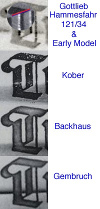

    Да вы смеётесь что ли? или подогреваете тему?
    Это вы называете толковой разновидностью? Это неуважение к форумчанам или крайняя степень не компетенции в вопросе. Подобного просто не существовало.
    Специалисты, те, что с большой буквы, настоящие исследователи в этой теме очень досконально и дотошно подходят к изучению малейших нюансов девизов и клейм на клинках и их принадлежностью конкретному производителю .
    Вот вам для понимания глубины вопроса одна только буква из девиза, думаю вы поймёте и остановитесь в своём желании протолкнуть фуфло.
    Кстати, здесь уже не первый раз звучит призыв высказать мнение по оригинальности...
    Так хотелось бы понять - оригинальности ЧЕГО ? СА или ЦЦ ? Или я туплю?
