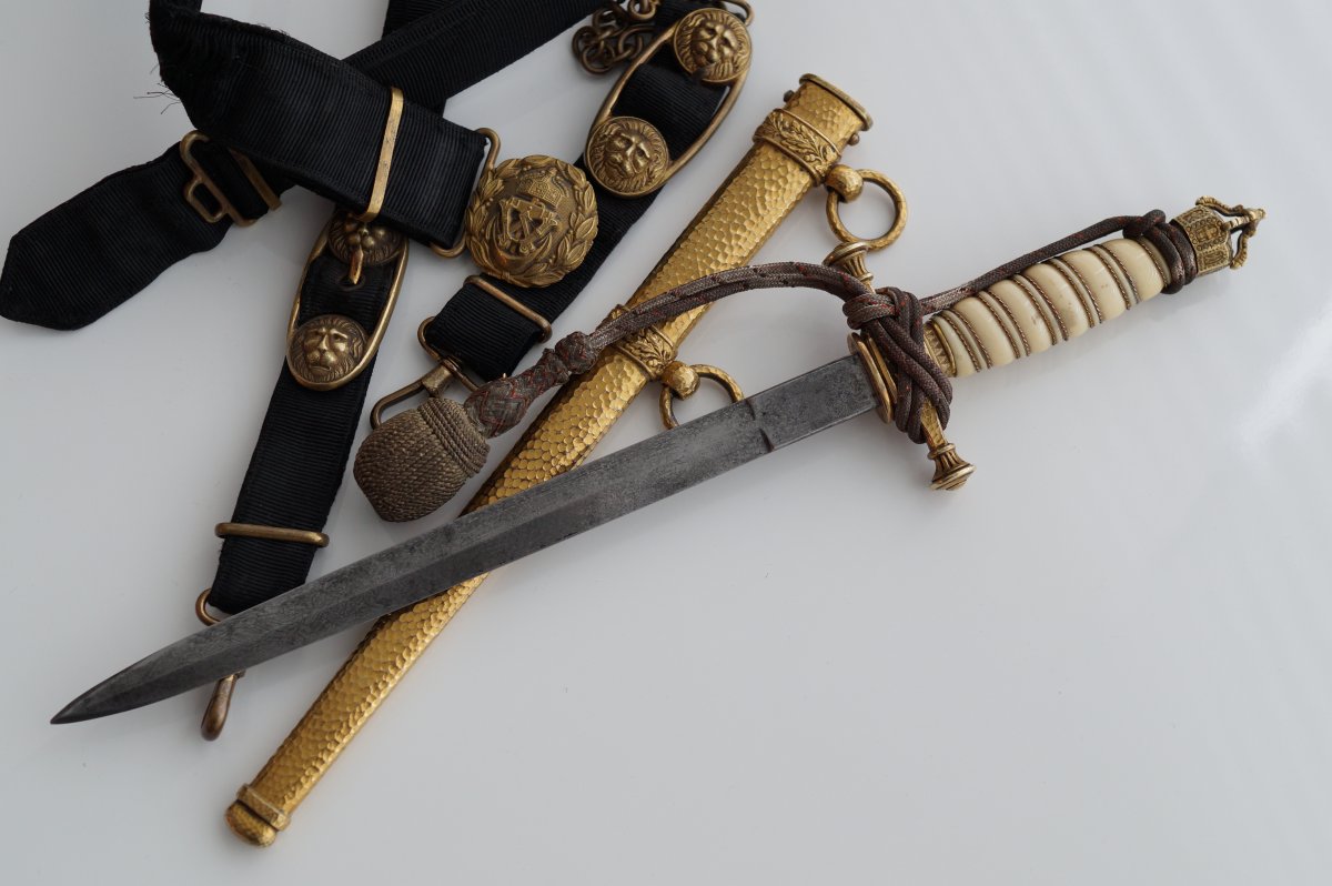

    Игорь тема создана как раз для выяснения оригинальности предмета,не чего более.По поводу предмета в этом случае работает любимая пословица Сереги Бомбера«Такога не бачив,такога не было».Кортик переходной и возможно «корявость»ножен и мелкая набивка номера это не так уж и страшно для того периода.И именно мнение Олега по предмету для меня очень важно!Так как нету в постсовецком пространстве таких знатоков по МОРЯКАМ.(Без лести,только факты)

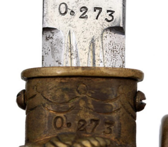

    Саш переделки делались на фабриках как у частников так и у больших производителей, о какой "допустимой" корявости ты говоришь?
    Твой предмет имеет клеймо морской приёмки и номер оружия, и его идентифицировать особенно с помощью Олега не составит ни каких проблем...... Ты не задумывался что это всё может быть сделано для утяжеления?
    У меня в коллекции есть Кайзерлихе Марине, переделка с кадета когда было получено офицерское звание. Тоже всё заменено, подогнано и клин кадетский укорочен. И ни какой корявости нет и близко...........

    Предмет оригинален не поэтому.
    Ну, и в чем тогда проблема?
    Что рассказывает дядька, мне безразлично и на мое мнение относительно кортика не влияет. “Don’t buy the story, buy the item”.
    А мысль о том, что клинок клеймился в то время, когда кортик был ещё М19, а ножны-при переделке, никому в голову не приходит? Что до написания номера на ножнах с отклонением средней цифры вверх, по-моему тоже объяснимо: первую цифру ударили, вторая пришлась бы на орнамент ножен и, скорее всего, была бы нечитаема. Вот ее и подняли. Просто, как версия. У всех, кто служил в Советской армии, номера на штык-ножах были нацарапаны идеально? Или кто-то думает, что в райхсмарине этому моменту придавалось какое-то сакральное значение? То же и с клеймом приёмки: в данном случае оно стоит на гарде. Ну, и что? На веймарских ножнах оно встречается на корпусе ножен, на шарике ножен, сверху на устье ножен либо не встречается вообще. Как с этим быть? Вот, в посте #25 показано, цитирую «как должна выглядеть пробивка оружия на безвопросных кортиках Райхсмарине». А между тем кортик с номером О.273, судя по всему, начинал свою жизнь, как М1921, потому что такая форма клейма морской приёмки использовалась до 1921 года. Встречаются также кортики с клеймом приёмки старого и нового образцов одновременно. И относительно возможной «корявости» подгонки: нельзя сравнивать времена кайзера и Веймарской республики. Качество достаточно существенно изменилось.
    Повторяю, Веймар-не самая простая тема.

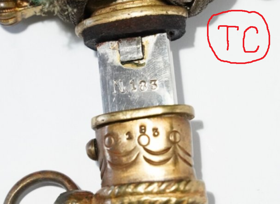

    Олег извини что я такой настойчивый, просто для меня тема по морским кортам очень интересна.
    Я предполагал то что клин клеймился до переделки, а ножны после переделки. Да шрифт разный, кривость нанесения цифр из-за орнамента......
    Но буква "N" то где? Просто забыли набить? Такое было допустимо?
    Как то странно мы начали относиться к "безупречноу" Немецкому качеству?!

    @11aliaksandr Саша, темляк зачетный, серебряный. Узел ещё, как на кайзерах и М1919 и 1921, не вздумай развязывать.

    Олег простое Немецкое качество, которое отражено на многих предметах того времени. Твой кортик Рейхс Марине тому пример. Если у штыка К98 не совпадает номер на рикассо и на устье ножен, может это тоже не страшно? Может просто цифры перепутали при набивке?
    Так получается?

    здесь даже уже дело не принципа, а здравого смысла. Я отчётливо и ясно вижу разный шрифт и размер номеров на предмете и ножнах ТС и по мнению Ув. Болшинства это является, нормальным ? это шутка ? Можно спрашивать сколько угодно и кого угодно, любой человек в теме ХО, ткнёт пальцем на этот момент, который, как не крутить и не думать, есть очевидным минусом, а не плюсом. Номера на кортике и ножнах ТС, набивались в разное время и разными людьми, по этому не возможно 100% утверждать, а можно только предпологать, что ножны именно от этого предмета.
    Обрзцов, как должны выглядеть номера на предметах в паре, в Теме (и не только) предостаточно.
    Всё подлинное, никто и ничего не имеет против, но парность ножен к самому предмету, под вопросом.
