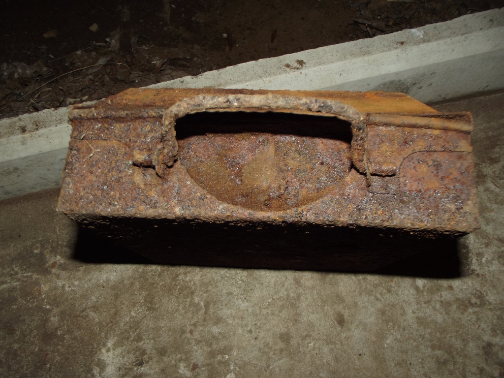

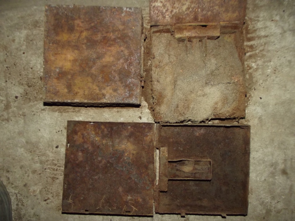

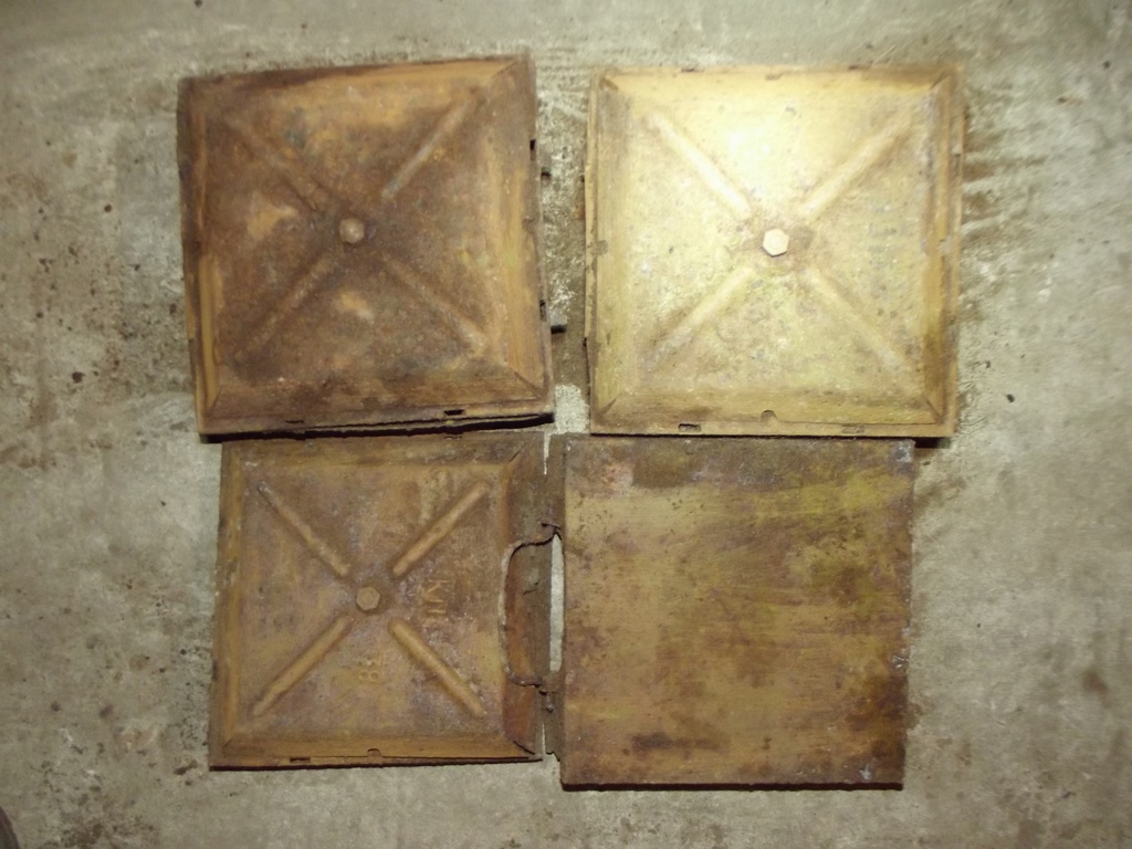

    Здравствуйте,помогите определить корпус мины(если это конечно она).И подскажите часто ли встречается?

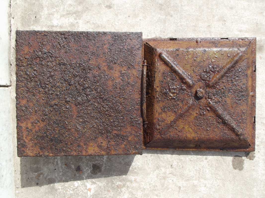

    На верхней крышке выбиты цифры-38 и буквы-КП.Нашел небольшую статью об этих минах: http://saper.isnet.ru/mines-2/tm-35.html но по фото они отличаются,1-расположение нажимного болта,2-на моей мине место под взрыватель находится во впадине.Может бывали какие нибудь разновидности?

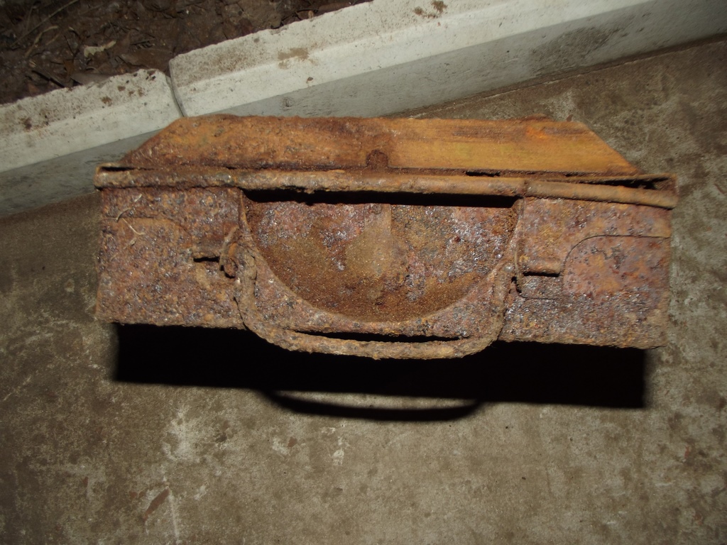

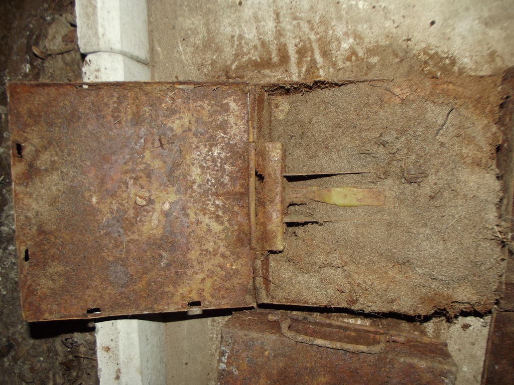

  5. 1shion1
    1shion1 Stabsfeldwebel
    31
    61
    1.804
    Добавлю фото,в сети такой разновидности не нашел.

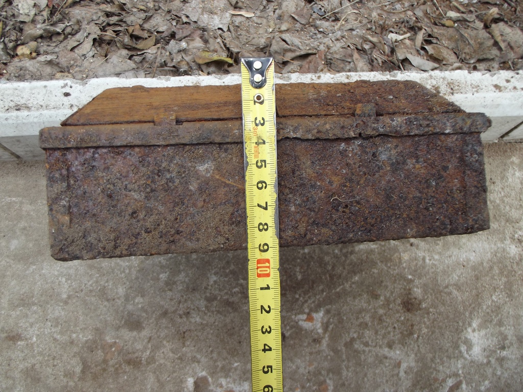

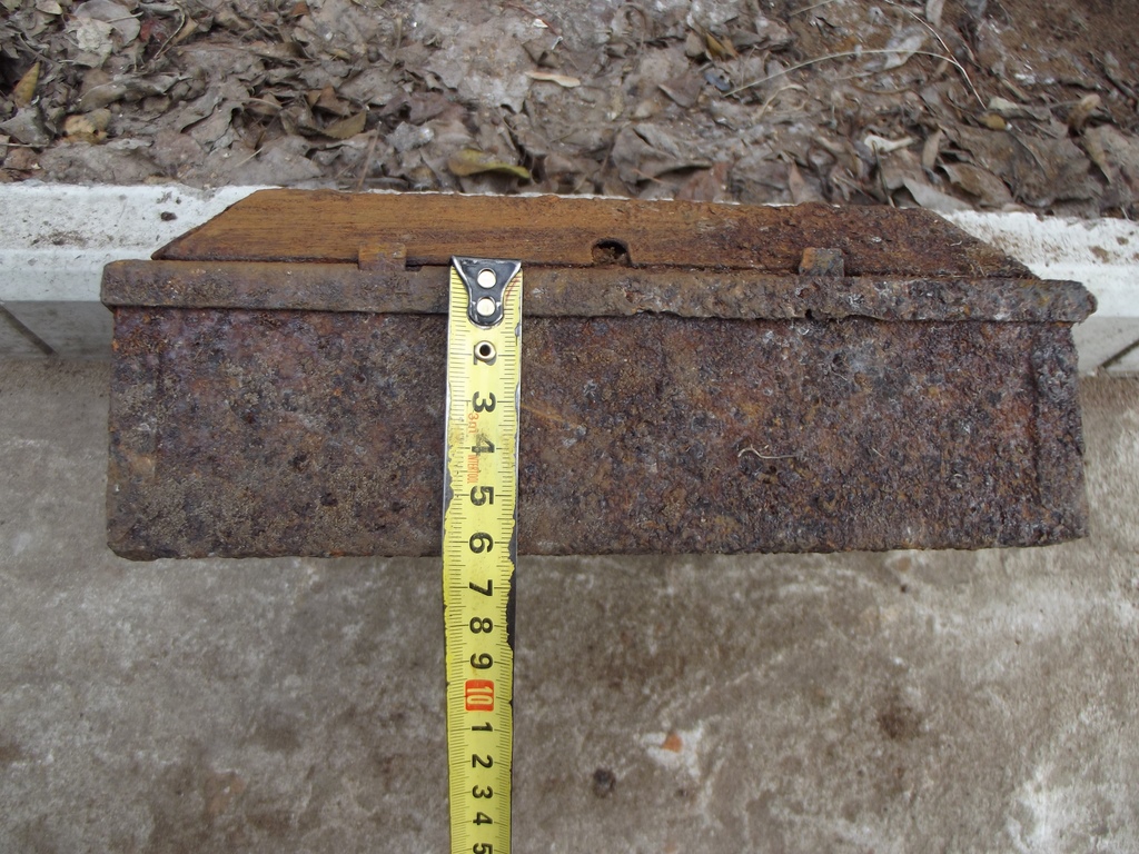

    Спасибо,конечно поделюсь...В статье сказано что тм-35 отличается от тм-35 м высотой корпуса у 35-8,5 см,а у 35 м-11.5 см.Подскажите,мерять нужно только корпус или вместе с крышкой?

    а реально озадачили вопросом. наверно с крышкой высота указана. но там разница не в крышке а в корпусе - собственно его и надо мерять - в 35м влазит больше мыльных шашек. черканите в личку плз

    Замерял,корпус-6,5 см.С крышкой-9 см

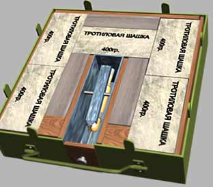

  10. Дервиш
    Дервиш General-major
    5.428

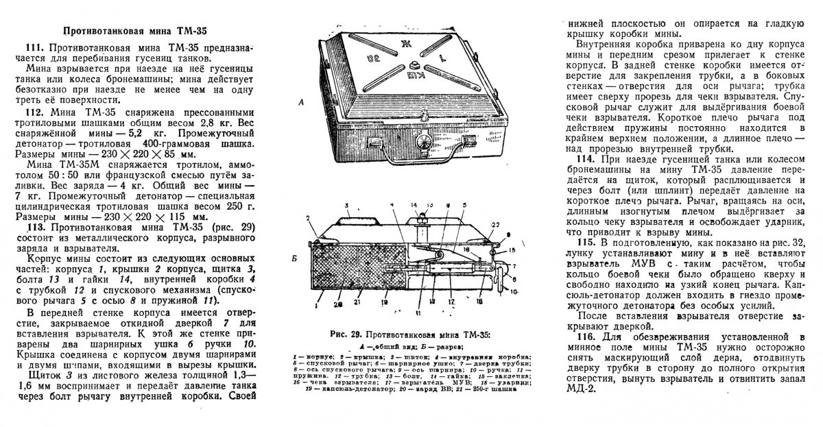

    "....Мина ТМ-35М отличается от мины ТМ-35 только несколько большей высотой корпуса (11.5 см. вместо 8.5 см.) большим общим весом (7кг. вместо 5.2 кг.), большим зарядом ВВ (4 кг. вместо 2.8 кг.) и тем, что заполнялась не шашками ВВ, а заливкой взрывчатым веществом плюс тротиловая шашка 200 г. в качестве промежуточного детонатора..."
    Читать надо и анализировать информацию которую Вы сами и привели - http://saper.isnet.ru/mines-2/tm-35.html

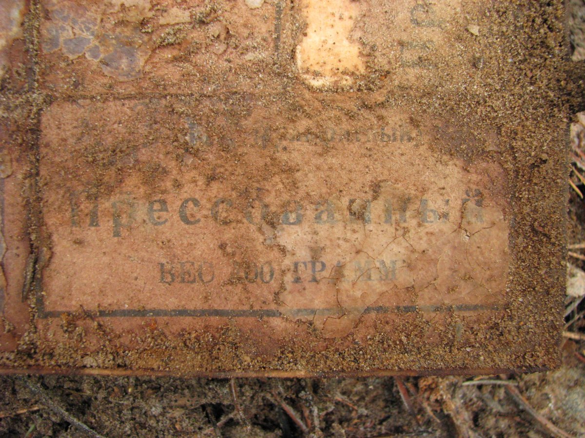

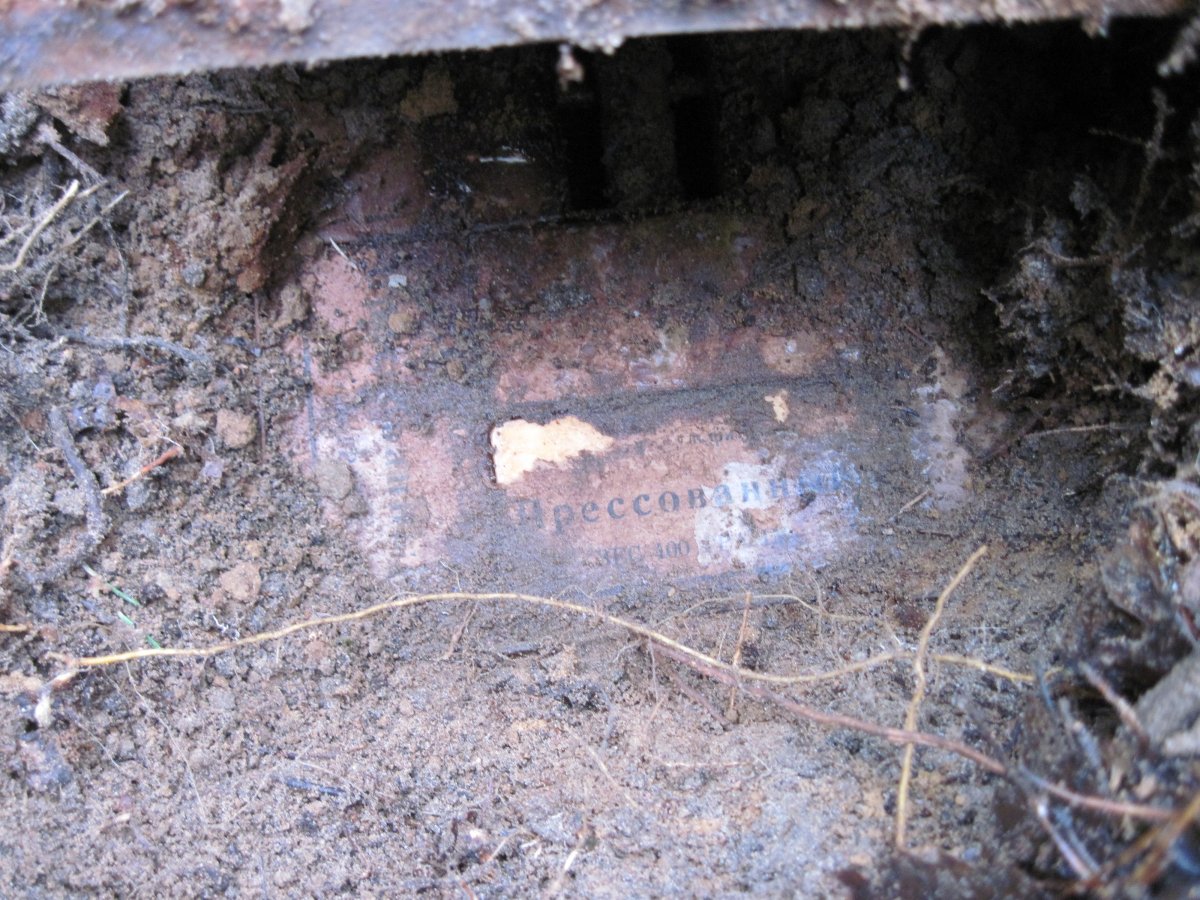

    Размер шашек тротиловых - массой 200 грамм - 5х2,5х10 см, - массой 400 грамм - 5х5х10 см. Вот и прикиньте вес ВВ который сможет разместиться во внутреннем объеме Вашей находки и сразу станет ясно ТМ-35 или ТМ-35М у Вас в руках.
    P/S Разницу в ПРОМЕЖУТОЧНЫХ шашках у ТМ-35М вижу. МОЁ ЛИЧНОЕ мнение - 200 грамм - это правильно, а 250 - опечатка. ИМХО!

    Даже если смотреть по высоте корпуса,то 11,5 не получается.Значит это тм-35,только такой разновидности в сети я не нашел.

    Мина ТМ-35 выпускалась в ряде модификаций.
    При необходимости, в документах просто указывали - "ТМ-35 1936г., ТМ-35 39г." и т.п.
    Смотрите год изготовление и шифр завода. Они отличаются по годам изготовления и по заводам.

    Итого что получается: 6 шашек по 400 гр ( 2400 гр) и две шашки по 200 гр ( 400 гр).
    Всего 2800 гр. Как и пишет книга.

    Да, получается ТМ-35 с таким вот несколько странным корпусом. Выпускали разные заводы, и это не удивительно.

    А по идеи,на заводах ведь должны были придерживаться утвержденных чертежей?Ведь за любое отступление от правил могли и растрелять .И не понятно само решение,зачем было "утапливать" место под взрыватель?

    За такое не расстрелировали, стращать всё же не надо. Но вот смысл такой переделки лично мне действительно не ясен. Я бы сказал, что вот то утапливание - это как у некоторых мин Т-4 (там у коробки взрывного механизма перед креплением к корпусу расположены деревянные брусочки). Но и мины Т-4 с друсочками не имели такую форму корпуса.
    Маркировка на крышке нам говорит о том, что это детище не ранее 1938-го года, но может быть и позже, при чём существенно. Мины ТМ-35М выпускались только в 1943-м году, при этом у всех известных на крышках маркировка не позже 1941-го года, то есть использовали задел по крышкам ещё для ТМ-35.

    Может углубление сделано из-за того что в этой мине использовался какой то другой тип ВВ?И он по размеру отличался от тротиловых шашек,использовавшихся в стандартных тм-35.И для компактного помещения ВВ в корпусе пришлось изменить конструкцию мины...К стати в статье упоминалась некая мина тм-38,может это она и есть?(чисто теоретически) Цитата из статьи:
    "Неоднократно автору встречалось наименование мины ТМ-38, однако в первоисточниках такую мину обнаружить не удалось. Остается неясным, какую мину под индексом ТМ-38 имеют в виду авторы публикаций - то ли мину ТМ-35М, то ли их вводят в заблуждение вытесненные цифры на верхней крышке мины. Автору встречались изображения мин ТМ-35 с цифрами на крышке - 35, 38, 40, 41. Скорее всего, цифры обозначают год выпуска мины. Тем более, что букв ТМ не встречается, а обычно стоят буквы КШ, что по мнению автора скорее всего шифр завода изготовителя."

  20. Чёрный Швед
    Чёрный Швед Правый Сектор
    3.507
    Восточный Фронт
    вот теперь впринципе ясно для чего углубление - это попытка отцентрировать датчик цели, ну а чтоб рука влазила вот вам и углубление.
    я не могу назвать эту штуку 35й- это таки наверняка та мистическая 38я.

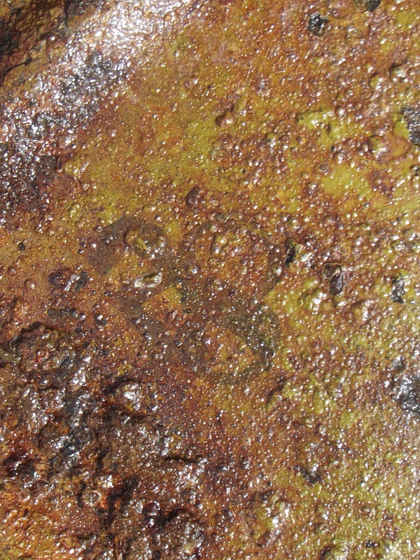

    Отмывая один макет,заметил что у него цифра 38 написана краской,а не сделана штампом как на других макетах..По ходу еще одна разновидность среди их.

    Не разновидность, а вариант маркировки. Полно мин тех годов с чернильной маркировкой. Это норма.
