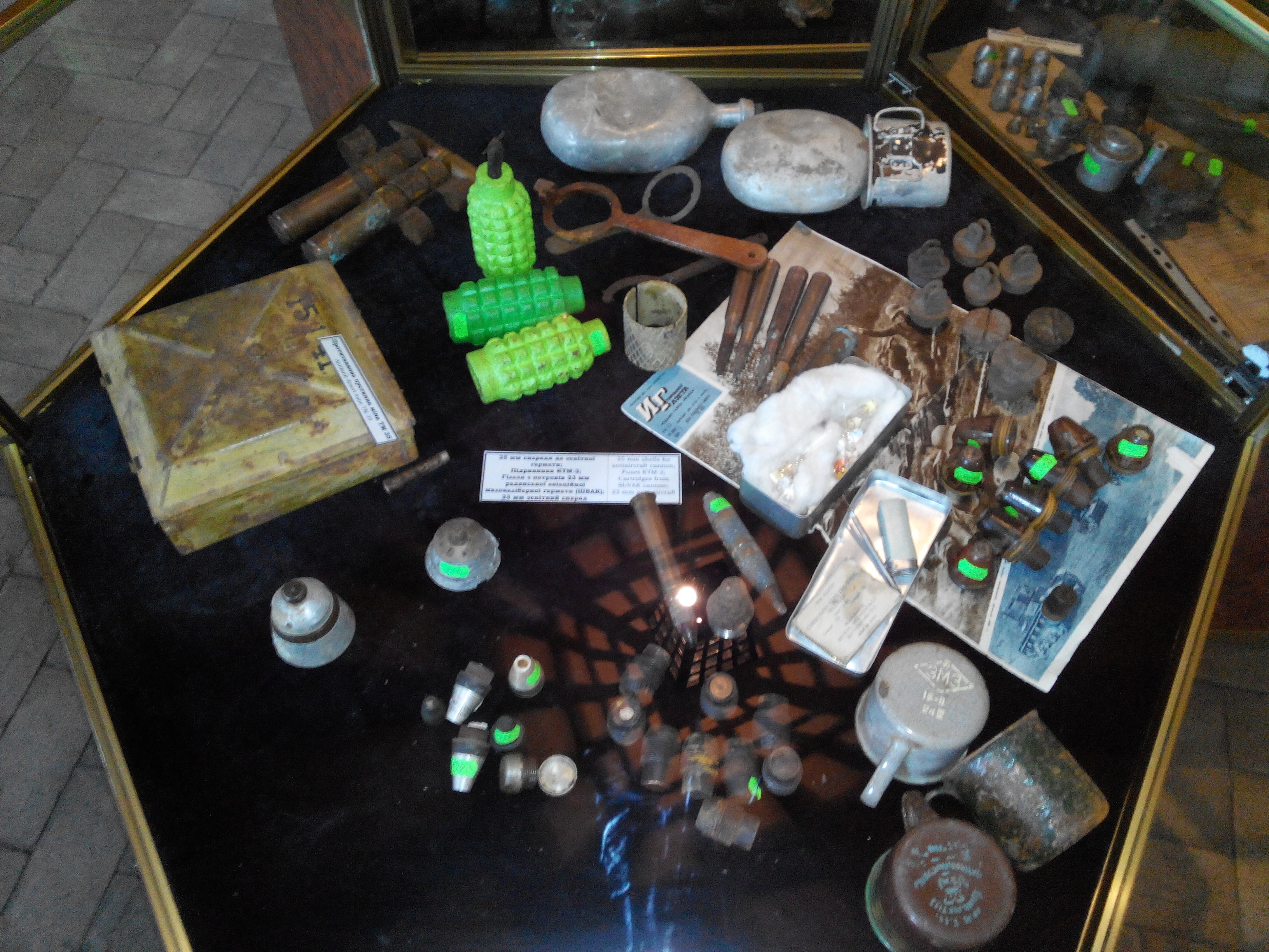

  • Противопехотная мина ПОМЗ-2
    Мина противопехотная осколочная натяжного действия. Предназначена для выведения из строя личного состава противника. Поражение человеку (или нескольким одновременно) наносится осколками корпуса мины при ее подрыве в тот момент, когда солдат противника, зацепившись ногой за проволочную растяжку, невольно выдернет боевую чеку взрывателя.
    Мина устанавливается вручную на вбитый в грунт деревянный колышек, который входит в комплект мины.
    Срок боевой работы мины не ограничивается. Самоликвидатором мина не оснащается. Элементов неизвлекаемости и необезвреживаемости не имеет, однако очень высокая чувствительность взрывателя МУВ (если используется он) делает обезвреживание мины крайне опасным
    Мина состоит из чугунного корпуса, имеющего по внешней стороне насечки, взрывателя серии МУВ с Р-образной чекой, запала МД-2, тротиловой шашки 75 гр., двух деревянных колышков и отрезка проволоки длиной 8,3 м.

    Противотанковые мины ТМ-35 и ТМ-35М
    Эта мина, очевидно, является первой табельной противотанковой миной Красной Армии. Во всяком случае, в учебнике по военной технике для красноармейцев и младших командиров РККА издания 1934 года о табельных минах не говорится ни слова, хотя там подробно рассмотрены практически все образцы вооружения Красной армии начала тридцатых годов.
    На снимке мина ТМ-35, пролежавшая в земле не один десяток лет. Следов от зеленой окраски не осталось, ручка для переноски отстутствует, видны только проушины для нее на передней стенке.
