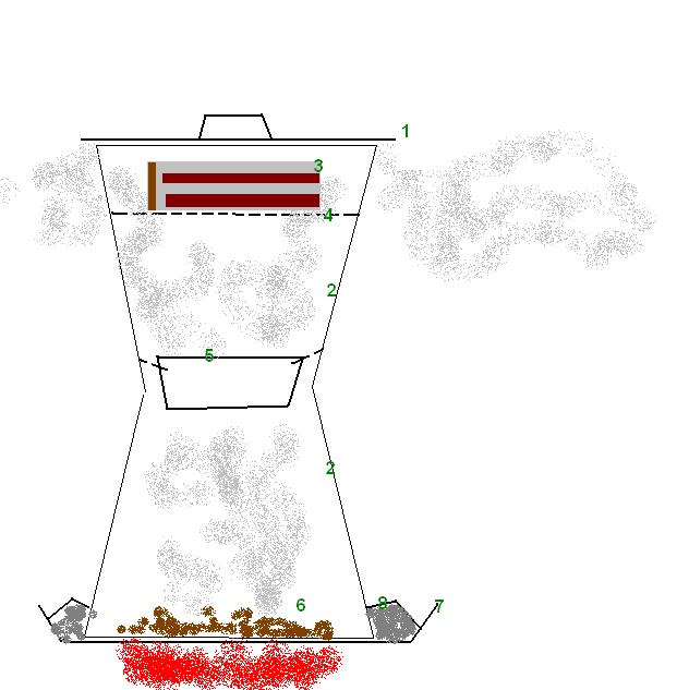

  2. Snitke
    Snitke Stabsfeldwebel
    1.040
    киев, украина
    1 крышка.
    2 ведра без дна вставленные друг в друга.
    3 продукт
    4 решетка для продукта(можно подвешивать на шампуре, проволоке)
    5 емкость для капающего жира, жидкости и т.д.
    6 опилки.
    7 дно. лист металлла, сковородка старая и тд.
    8 песок. для герметичности.( при попадании воздуха опилки будут гореть)
    ребра солил сухим посолом 2 дня. вымачивал час. влажные яблочные опилки с виноградными. коптились 30-40 минут. копчение начинается когда из коптилки начинает валить тяжелый плотный дым. в процессе плюете на верхнее ведро, если выше 100 град, огонь убавить.

    Комрад разрешит покритиковать конструкцию ?
  5. Snitke
    1.040
    киев, украина
    да конечно:beer:

    И спасибо камраду Snitke за схему!

    Спасибо.
    Даная конструкция мне очень нравиться. У самого была такая, пока ноги не приросли.
    Она очень проста и легка в изготовлении. Реально полчаса и готово.
    Плюсы
    1 Мобильность что очень не маловажно. Кинул в машину поехал бухать. Вышел из машины вынес коптилку, разложил костерок, поставил коптилочку полчаса и готово. Прокоптил занёс в сарай и тд.
    2 Простота в изготовлении.
    3 В следствие малого размера мало нужно топрлива
    Минусы
    1 Маленький обём коптящегося продукта. Много сразу не накоптиш. Пару рыбок, перепёлка, курица бпройлеможет не поместится. Хотя тут есть нюанс. Глупо ради одной рыбки на двох человек топить большую коптилку. Опятьже не у каждого есть машина с обёмом багажника где поместится бочка в 200 литров.
    2 . Если надо накоптить длиный предмет а есть и такие. не получится. Не всё можно сворачивать в тугой рулон. Но я не щитаю ето критическим минусом. Скорее так себе минусик. Основной повыше описан.

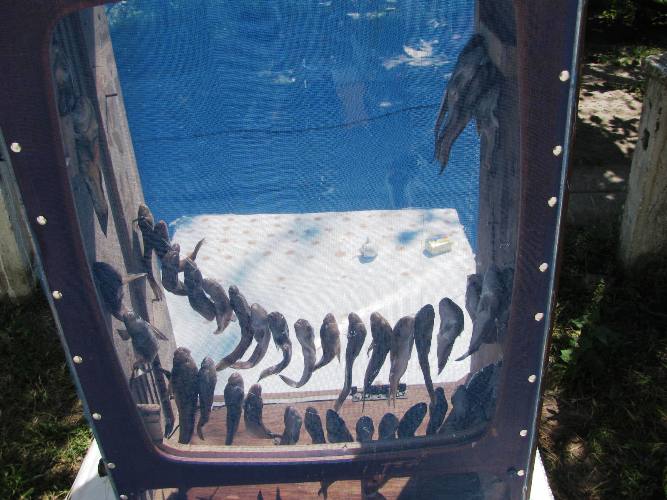

    для этих целей у меня фанерный короб от здоровенного советского телевизора. с фасада и сзади москитной сеткой зашиты.
