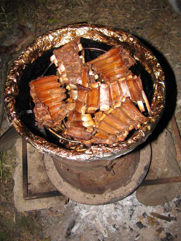

    моя первая коптилка (горячего) из двух ушатаных ведер.
    козьи ребрышки.

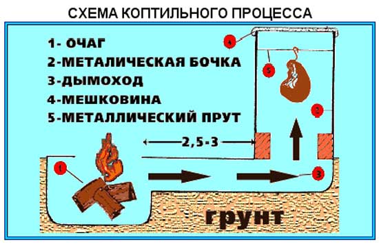

    Не информативно потому как описать ВСЁ пальцы сотрутся.
    1) Уточняем тип копчения. Холодное для природы не канает, Разве что подогреть, но даёт поистине прекрасные результаты. Для природы канает горячее копчение. Угли не используем, пустая трата углей.
    Берём лопату, копам траншею - дляна горячее 2м холодное 20.
    Ширина - 2 штыка . Глубина 1 штык. В начае и вконце делаем небольшие расширения чемного меньше диаметра бочки. У бочки отпиливаем оба дна
    Ставим бочку на одно раширение . Накрываем траншею жестянкой оставляя другое расширение свободным присыпаем землёй жестянку.
    Должен получиться тунель идущий под дно бочки . Или покупаем коптилку и гемороимся.
    2) Разводим огонь в расширении - дым идёт по тунелю - попадает в бочку где висят сало-колбаса-рыба. В начале будет идти плохо, Когда бочка нагреется пойдет дым полутше. Не забываем накрывать бочку во время копчения, чтобы подольше удержать там дым.
    Теперь понятно ?

    И вопрос к камрау Snitke как получились ребрышка? И как изготовить такую каптилочку(из 2 ведер?
