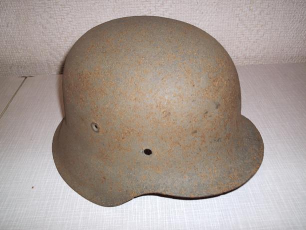

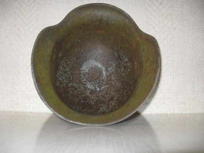

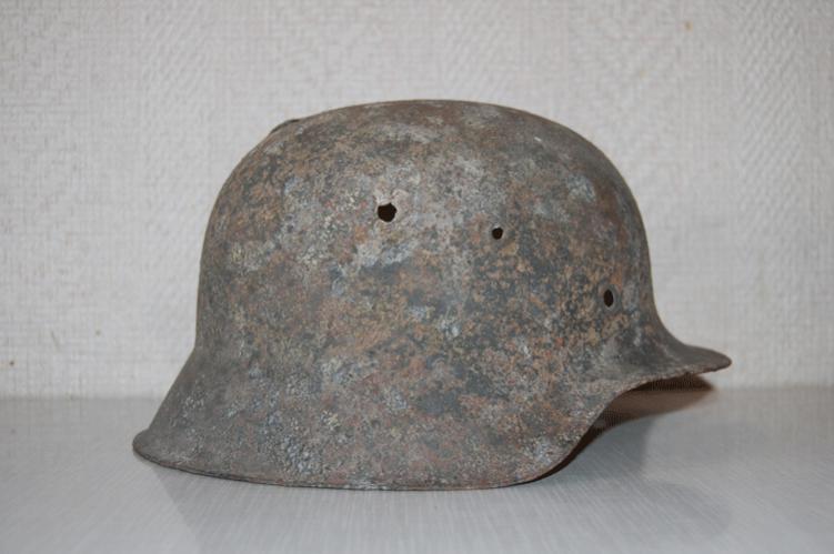

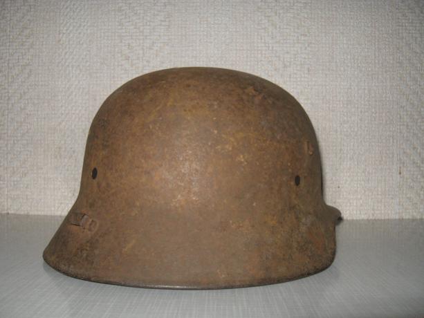

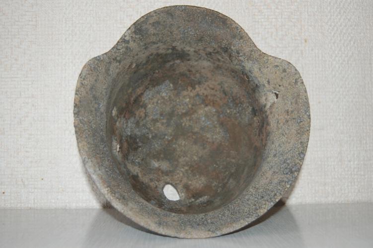

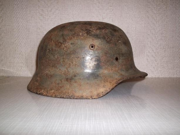

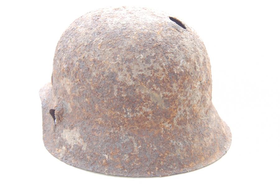

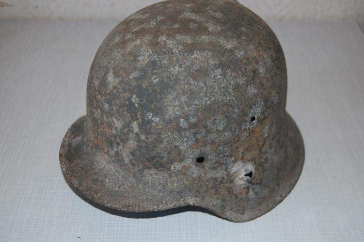

    Второй шлем М35. Последовательность консервации та же.
    1 и 2-е фото исходник.

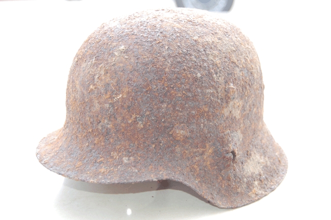

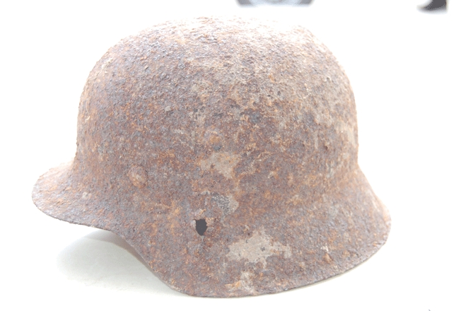

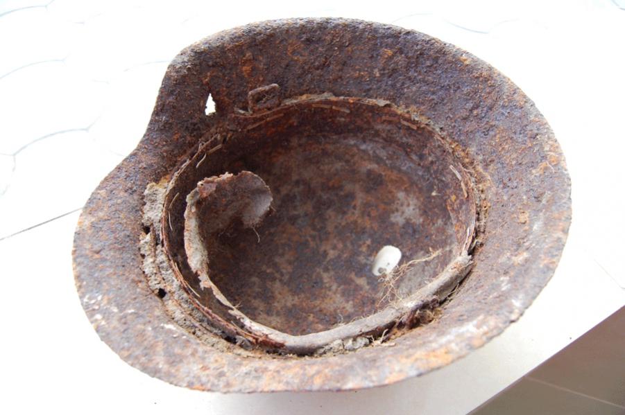

    1. Ключ MASCHINENFABRIK-PENIG, піднятий на місці розбитого танку, довжина 21 см.
      888 грн.
    2. Деталь защиты (крышка) двигателя танка Т-34.Применялась и на других моделях.Вес больше 120 кг.На чер...
      7500 грн.
    3. 100 грн.
    4. Заглушка пістолетного грота знаходиться в хорошому стані.
    5. 300 грн.

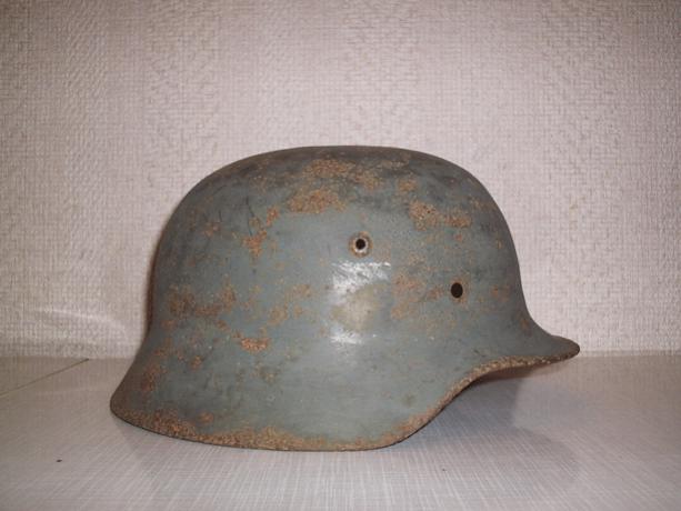

  3. Aleksej
    Aleksej Stabsfeldwebel
    19
    731

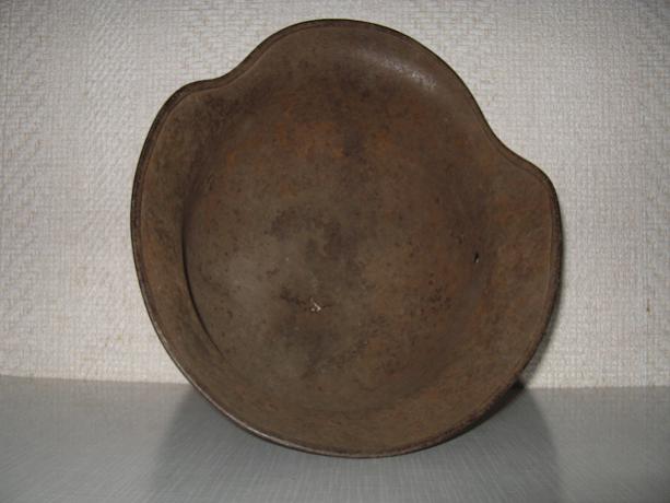

    Следующий шлем М40, это моя песня. Последовательность та же.

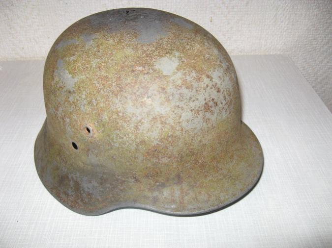

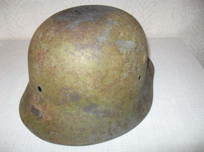

  4. Aleksej
    19
    731

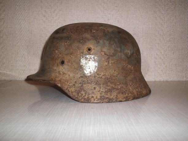

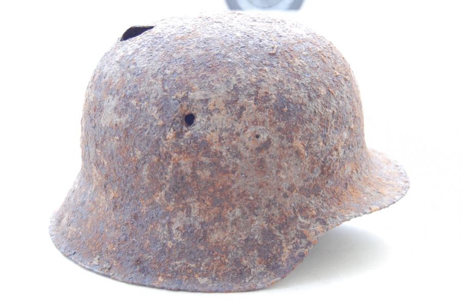

    Вот М42, без исходника. Простите.

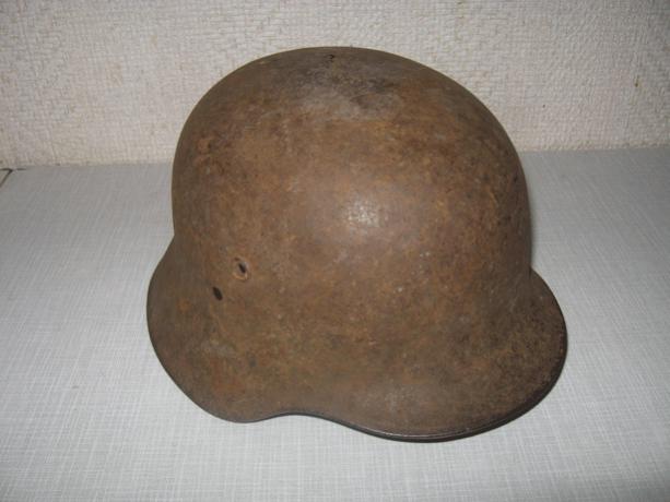

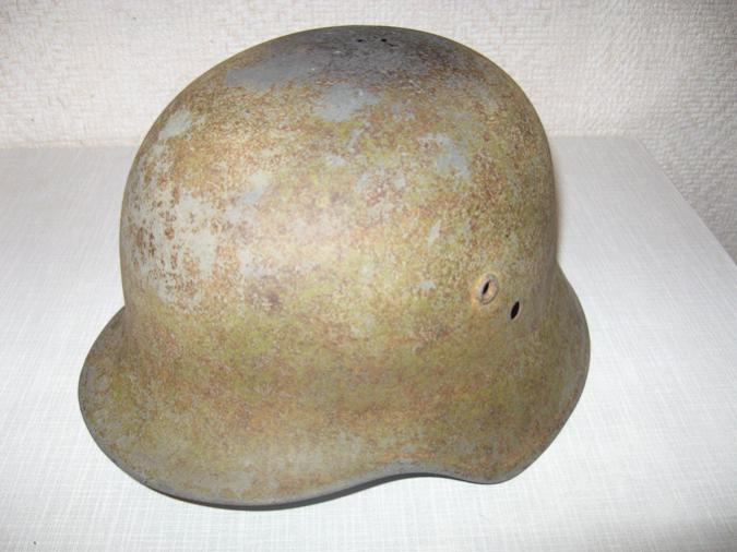

  5. Aleksej
    19
    731

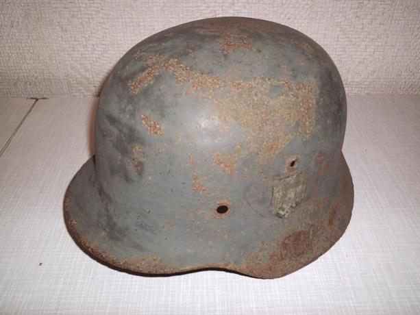

    Венгр. Всё тоже, но над ним я больше поработал преобразователем. А так, всё так же.

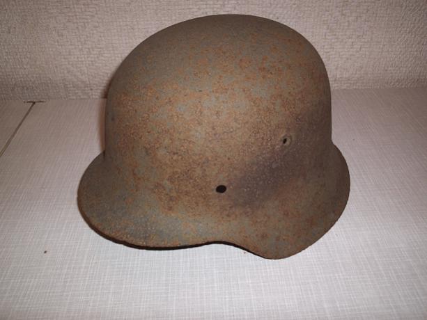

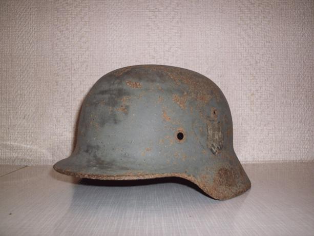

  6. Aleksej
    19
    731

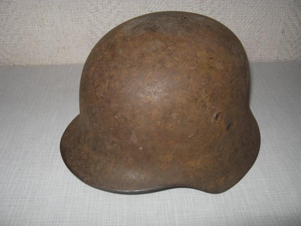

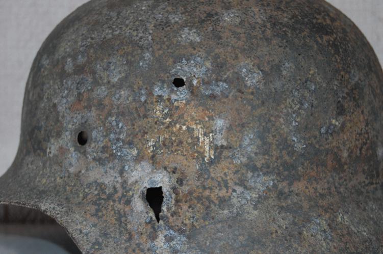

    Ну и совсем хардкор. Шлем М42. С Никопольского плацдарма. Ещё в процессе. На нём столкнулся вот с какой проблемой. При обработке преобразователем, на местах где он применялся появилась белёсость. Шлем обрабатывал щёлочью, мыл в моющем. Но белёсость держится. В принципе, в жизни шлем смотрится куда лучше, потому для меня это не критично. Но может кто встречался с подобным эффектом и знает как его можно удалить. Буду весьма благодарен за совет.:)
  7. nait
    nait Stabsfeldwebel
    2.493
    Aleksej шлемы зачётные,но немного не в тему.Консервация для них не актуальна,раковинки не глубокие,к тому же вскрыты.У нас подобный сохран бывает по верхам в песочке.Я писал в начале темы о шлеме из песочка,который за 35 лет без вмешательств не стал хуже.К сожалению в наших краях больше глина,и жрёт в ней металл несколько по другому,зачастую окрас есть,а под ним метала нет.Соответственно и кислотить приходится с большой осторожностью.
    Конечно кому как,но по мне голый металл на копаном шлеме,смотрится как на корове седло.
    Ну по поводу воска:для консервации нужен микрокристаллический воск,а он недёшев,именно поэтому выбор пал на Мовиль,как более бюджетный и сопоставимый по текучести.
  8. Aleksej
    19
    731
    Как скажете. В вашей теме спорить не стану. Кому метал как корове седло, а кому и консервация. Раковины не мелкие, да и вскрываю я их до металла, если получиться, намеренно по той же причине. А в остальном молчу, молчу. С уважением.:)
  9. Рихард
    Рихард Oberstleutnant
    5.256
    Одесса, Украина
    С точки зрения качественной очистки от ржавчины некоторые ваши касоны очень понравились, однако обработка щавелькой похоже привела к тому что большинство из них тяготеют в сторону голубого оттенка, я например очищая каску в первую очередь забочусь о сохранении в "первозданном" виде ее окраса, даже в ущерб эстетичности вида. Хотел спросить по поводу венгра - шо это за голубые "озера" на нем, металл с окислом щавельки?
    Vlad235 та Aleksej подобається це.
  10. Aleksej
    19
    731
    Спасибо за критику!:) Нет, на венгре, это чистый метал. Который, в принципе после преобразователя, не ржавеет. Что лучше, банальная ржавчина или всё же чистый метал???:)
  11. Рихард
    5.256
    Одесса, Украина
    Что лучше, а что хуже это дело личное...но вот только НАТУРАЛЬНЕЙ смотриться подржавевший/темный металл на каске - доказательство гигантское кол-во фоток в нете, особенно немцев! Там практически нигде ни увидите таких "озер" как на вашем венгре - у меня например когда смотрю на него складываеться впечатление что шлем сделан либо из нержавейки, либо из цинкованой стали. И... ваши работы - я не критикую - просто высказываю свое мнение;)

    Кстати, тут уже кто- то говорил по поводу преобразователя. Я на одной железке пользовался «цинкарём». Результат не порадовал совершенно: во- первых, ровная поверхность становится какого- то тёмно – серого некрасивого цвета, а во- вторых, что самое отстойное, образуются белые пятна, причём, как правило, в раковинах на металле, и вывести их оттуда даже не представляю чем – растворитель или уайт спирит не канает никак. Пришлось чисто механически. Не знаю, у всех ли преобразователей такой эффект, но вот у «Цинкаря» наблюдается.
    Ещё я вижу, что все пользуются щавелькой. А как насчёт ортофосфорной – она для смывки не годится? И как насчёт старого доброго керосина, - или после него обезжиривать заморишься?

    На сколько я знаю преобразователь рж. образует фосфорную защитную пленку серого цвета,а это как я понимаю белый фосфор,не аксидируется перикисью водорода в отличии от красного,одни говорят может помочь бензол,но очень тяжело, другие щелоч с перикисью,но тоже вроде малоэфективно,в воде не растворяется вовсе,в итоге пришли к выводу что только механически.На шлеме лучше не эксперементировать,если только не собрались его полностью закрашивать.Вот такие дела.Кстати плавится при t 44гр

    Pasha, к счастью, я эксперементировал на железке менее ценной. И больше с этим цинкарём связываться не хочу, раз с ним морока такая и результат не айс. Целью же моих действий было, с одной стороны, оставить железо в первозданно приржавленном виде, но обработать его так, чтобы в дальнейшем не гнило. То есть по сути – консервация с косметической обработкой в виде снятия рыхлой ржавчины и «пупырышков». И я рассудил так: если смывать ржавчину, то будет голый металл, а значит, надо будет красить и всё такое. А я, как эстет распоследний, «следы времени» типа сохранить пытался, реализма достичь. Значит, подумал, что убрав механически всё рыхлое, надо оставшееся «крепкое» как- то зафиксировать, поэтому и обратился к «Цинкарю». Что было, как выясняется, не верным решением… Долго ж я это обратно оттирал! В итоге девайс (мина миномётная) так и стоит ничем не покрытый, но так как в помещении температура и влажность нормальные, вроде пока ничего. А изнутри я его даже краской покрасил, которой по ржавчине можно – там всё равно не видно…
