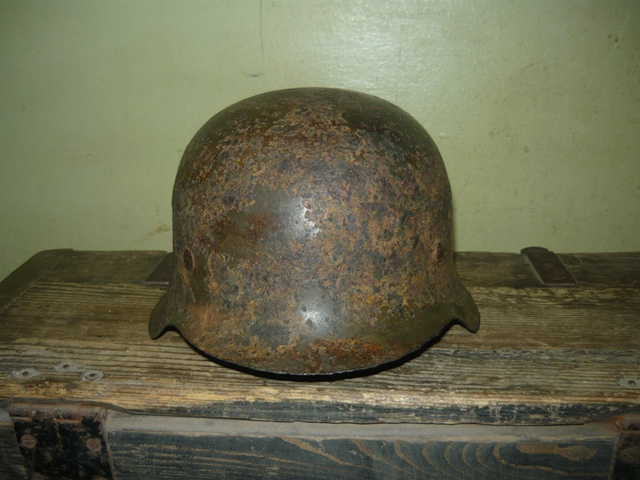

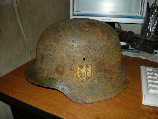

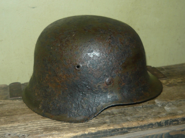

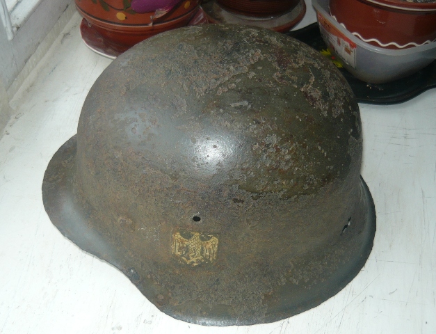

    Решил попробовать на практике.В качестве подопытного был взят М42 довольно своеобразного сохрана.Кислотить его дальше было нельзя,так как при не откисшей рже начал проступать белый метал,механикой тоже не развернёшся.Нутро вообще было унылое.И оставить так нельзя-будет сыпаться.
    Обработал нутро Мовилем.Первый раз нанёс пятном тонким слоем и растёр тряпкой.После сушки визуальных изменений не произошло,разве что краска стала ярче.Обработал повторно,уже нормальным количеством,и дал впитаться(шлем немного нагрел)Сохнуть должно не меньше суток.Но уже результаты радуют:закрепился осыпающийся слой(и по видимому законсервировался)Визуально выглядит приятнее
    Первое фото исходник.Второе:обработанное нутро,до этого было рыжим.Окончательно не просохла,поэтому присутствует блеск.

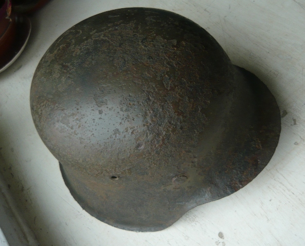

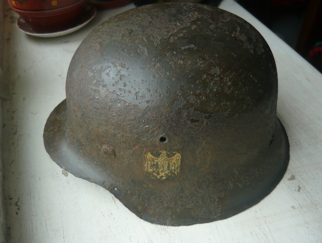

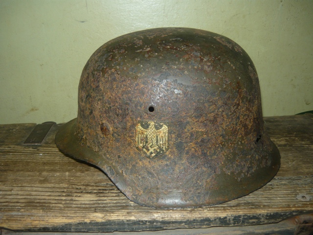

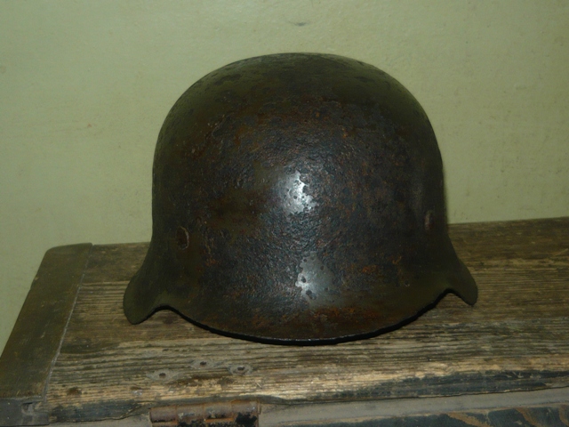

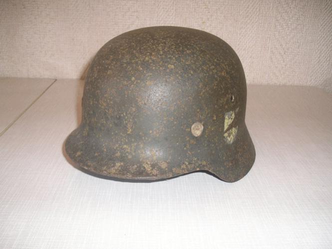

    Что получилось.Фото в помещении со вспышкой.Первые 3 фото до обработки.
    Поверхность не глянцевая,мне пока нравится,что будет дальше-посмотрим.

    Со вспышкой всегда будут блики при любом угле съёмки, так как предмет сферический. Это надо бы без вспышки, с большим временем выдержки да со штатива. Хотя и так видно, что глянца нет:smile_12:

    А насчет сохрана родного окраса?...как по мне - так на фото до обработки хоть можно отличить где ржа, а где краска .... а дальше касон обмазаный хорошо впитавшимся маслом. Я пропитываю особо ржавые каски но только места где много ржи и никогда(!) в ущерб красочному слою. А фоткать лучше на улице без солнца.

    Не спешите с выводами,ему ещё сохнуть неделю+снятие излишков

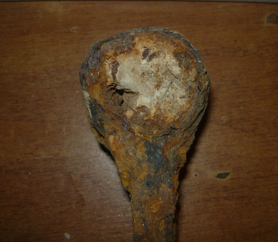

    Вот вам пример.Это обух топора 12-13 век.На фото видно в каком он состоянии.Если удалить ржавчину,то собственно топора не останется.Цель консервации остановить процесс разрушения,который на воздухе только будет прогрессировать.Смазывание маслом не только не консервирует,а ещё больше разрушает подобные вещи.Мовиль является именно консервантом,так как вытесняет влагу и связывает рыхлую структуру.Всё подробно расписано в статье,и про текучесть,и про защитные свойства(ссылка выше)Не поленитесь прочитать.
    Что касается каски,то это подопытный образец,буду над ней изголяться дальше,она кстати светлеет и пропадает эффект замасливания

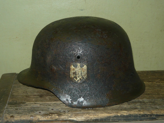

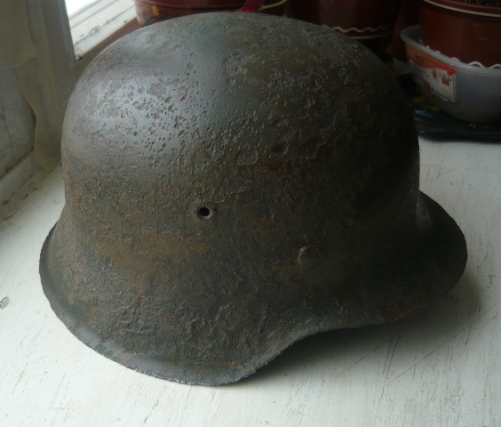

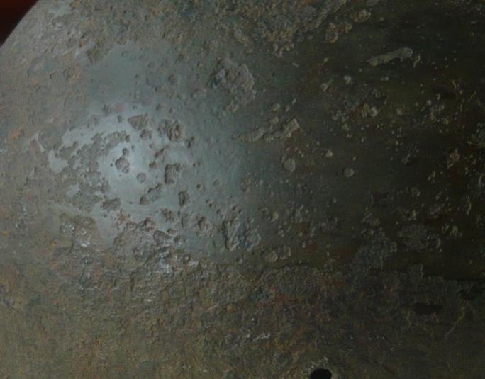

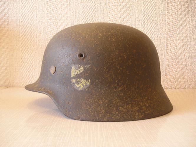

    Думаю на этом остановиться.Первое фото со вспышкой

    На первый взгляд неплохо получилось ....однако легкая желтизна (характерная для пов-стей обработаных ГСМ) на окрашенной пов-сти все же видна, здесь допустим касон в таком себе черно-оливковом родном цвете, а если например Люфтовый окрас - сгавняет ваш метод, думаю, его безвозвратно. Красочные пов-сти обработанные маслосодержащими материалами - отмыть полностью (до исходного цвета) нереально, проверял сам!

    Согласен с вами,дорогие шлемы и в кислоту не рекомендуется окунать,про масло вобще молчу,ибо деки писец со временем придёт.Да только здесь особый случай:либо убить шпаклёвкой,либо попытаться придать какой-никакой приемлимый вид и поставить на полку.
    Но вывод однозначный:метода не для касок,а для чего попроще в несохране.

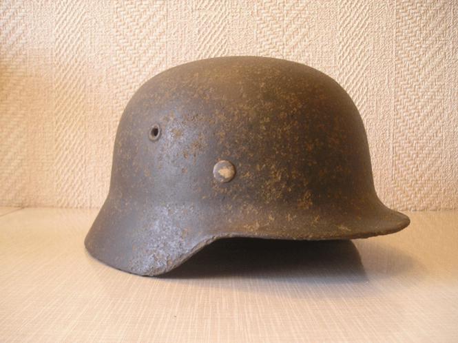

    Начну с самого лёгкого, М40. Фото исходника, простите, нет. Щавелька +преобразователь (локально) + щелочь + мойка с моющим + сушка + парафин на разогретый шлем. В таком состоянии шлем уже поле 15-ти лет. Не сыпется.
    1 и 2-я фотографии, без вспышки.
