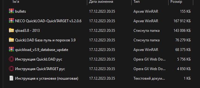

    P.S. питання, архів BULLETS це той самий що використовується при встановленні додатка чи це ще якийсь додатковий? бо навіть після апдейту бази до 3.9 у списку куль не з'явилась мабуть сама популярна/найрозповсюджена Hornady FMJBT 55gr

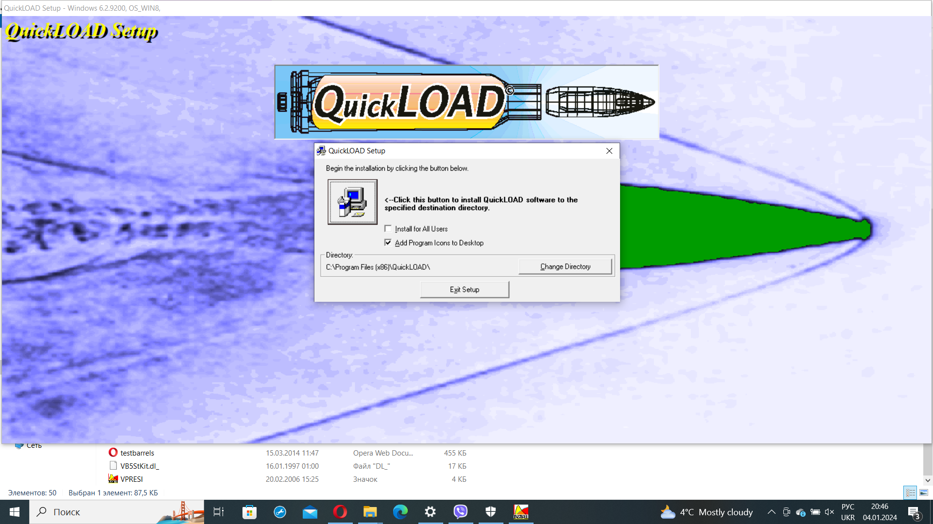

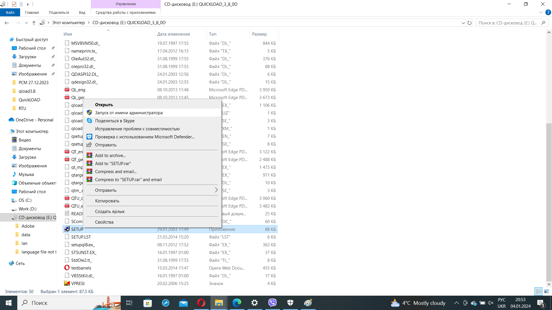

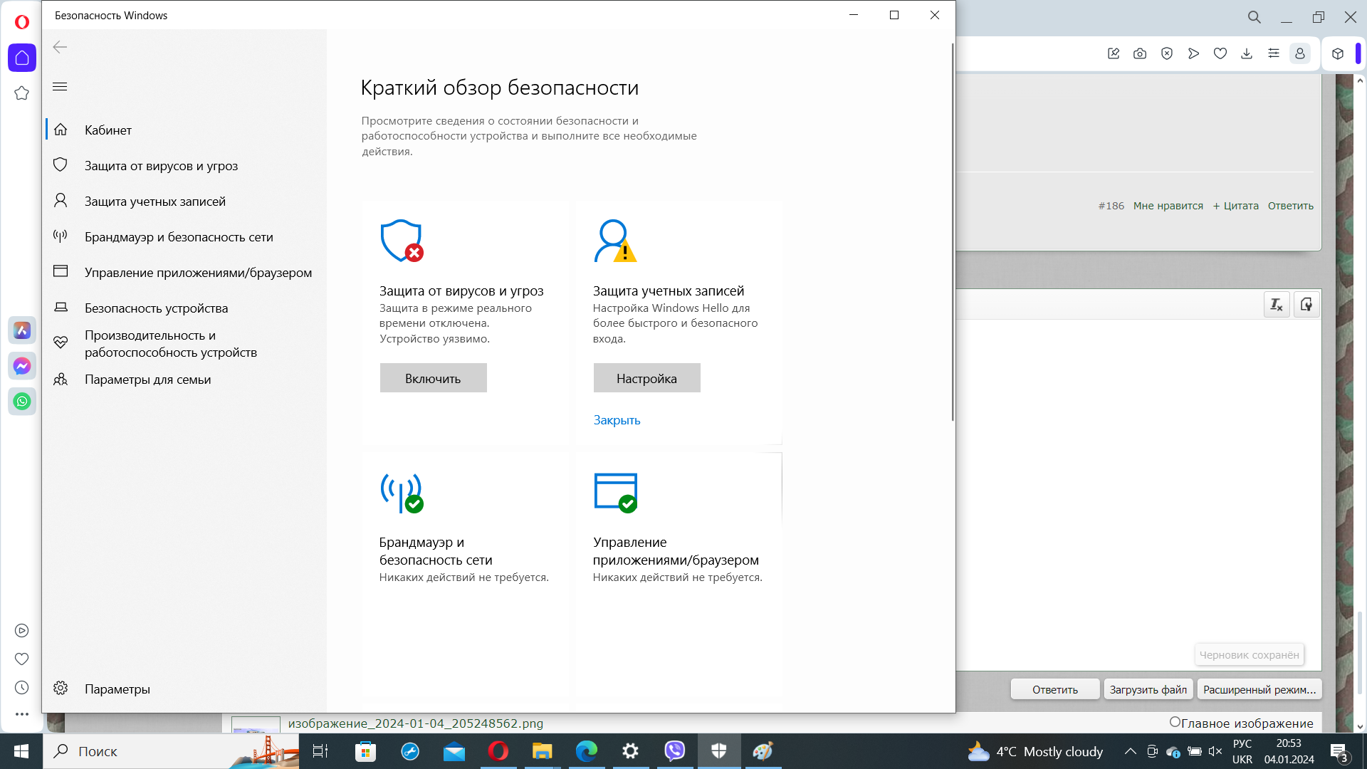

    На Windows 10 встановлюється нормально.
    1. Монтуємо образ на віртуальний диск (UltraISO)
    2. Перед встановленням отрібно відключити "віндовий" захист від вірусів та загроз а також антивірус (якщо є).
    3. Інсталяху запускаємо з правами адміністратора (права клавіша миші на SETUP - Запуск від імені адміністратора)
    4. На екрані який зявиться НЕ СТАВИМО галочку на Install for all users (фото нижче)
    Далі все повинно стати
