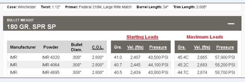

    Все у Вас нормально получается.
    Количество сгоревшего пороха 4064 меньше чем 4895 - ровно на 0,03%

    Только дульное давление у 4064 547 ba, у 4895 579ba. И, если оно выше, значит порох горит медленнее?

    Нет. Это обозначает, что количество выделяемой энергии с 1-цы веса разное. Скорость горения и калорийность не имеют прямой зависимости.

    Мануал по QuickLoad, стр. 26. ...Низкие значения коэфициента Ва соответствуют "медленным" порохам; высокий Ва сответствует "быстрым порохам".... У 4064 - 0.589 у 4895 0.520 тогда как это? Похоже их местами поменяли?

    Во как глубоко копнули!!!
    А с какой целью Вы пытаетесь разобраться в таких тонкостях? Квика - кто-бы что не говорил все равно тотько для старта и не является константой.

    Да я знаю, она только ориентир. Или индикатор, как хотите. С какой целью? Просто случайно.

    Случайно. Роясь по просторам интернета обратил внимание на это: A.jpg
