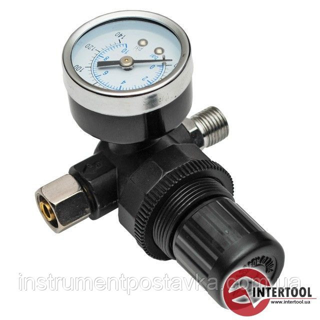

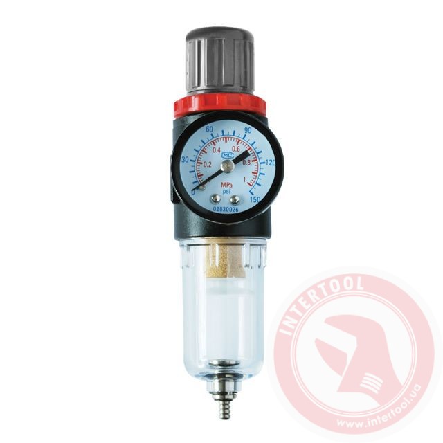

    Подскажите какой лучше выбрать?
    INTERTOOL PT-1412 Фильтр для очистки воздуха + редуктор
    Редуктор для краскораспылителя резьба 1/4" INTERTOOL РТ-1422

    Особо без разницы кто производитель. Intertool относительно дешевый производитель,но он стоит своих денег. Желательно брать с фильтром сразу (как на втором фото). Резьбу смотрите внимательно какая вам нужна. В принципе самая распространенная это 1/4. С нее если что и переходники есть разные.

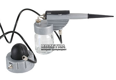

    Аэрограф Spray Gun Revell у меня вот такой простой аэр с вот таким же шнуром.Фото с другого ресурса

    На конце резьба 1/4 (наружная).Отлично. Можно брать фильтр с редуктором с резьбой 1/4.
