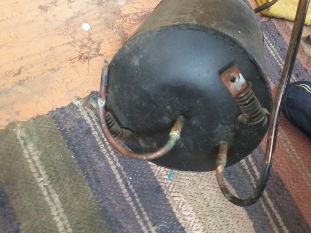

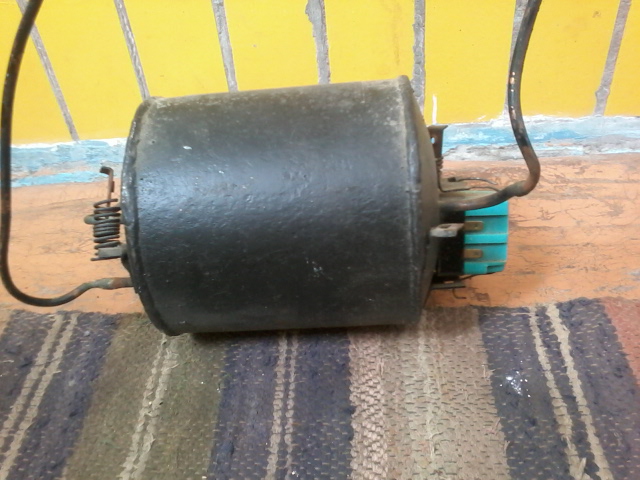

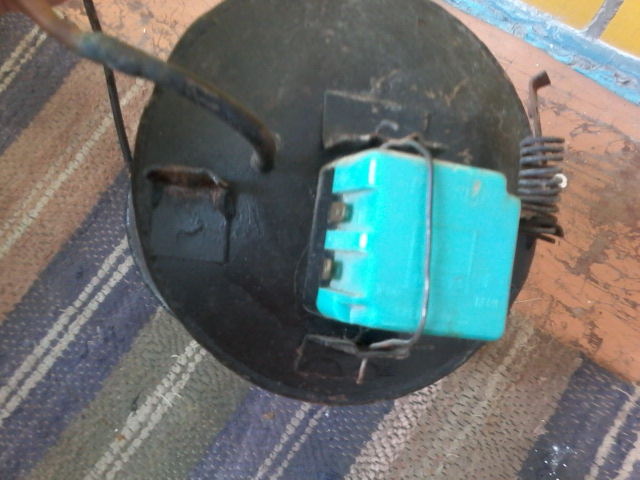

    Доброго дня.Спасибо за внимание к теме.На данный момент есть двигатель от холодильника "Днепр".Хочу собрать что то вроде этого!
  20. coolybass
    coolybass Stabsgefreiter
    61
    Одесса
    На последнем фото это в каком он состоянии сейчас?

    Мне кажется канистра не совсем то,что можно использовать в качестве ресивера. Я например,чтоб не покупать дорогостоящий ресивер,купил на рынке уцененный гидрофор:
    Обошелся он мне чуть больше 100 грн. Сверху я установил компрессор и подключил его сзади через ниппель. Спереди прикручивается регулятор давления (редуктор) с фильтром:
    Можно подключать аэрограф. Гидрофор и надежней и красивее чем канистра и стоит не так дорого. Рекомендую. Остальная схема в принципе допустима,но если все будет построена на базе гидрофора,то схема упрощается. Не будет столько шлангов висеть,система будет компактна и переносная. Опять же,автоматику (автоматическое вкл/выкл) будет проще установить на гидрофоре чем на канистре. Вкручивается вот такая релюшечка:
    Хотя можно и без автоматики. Так дешевле.
    Останнє редагування: 17 тра 2015

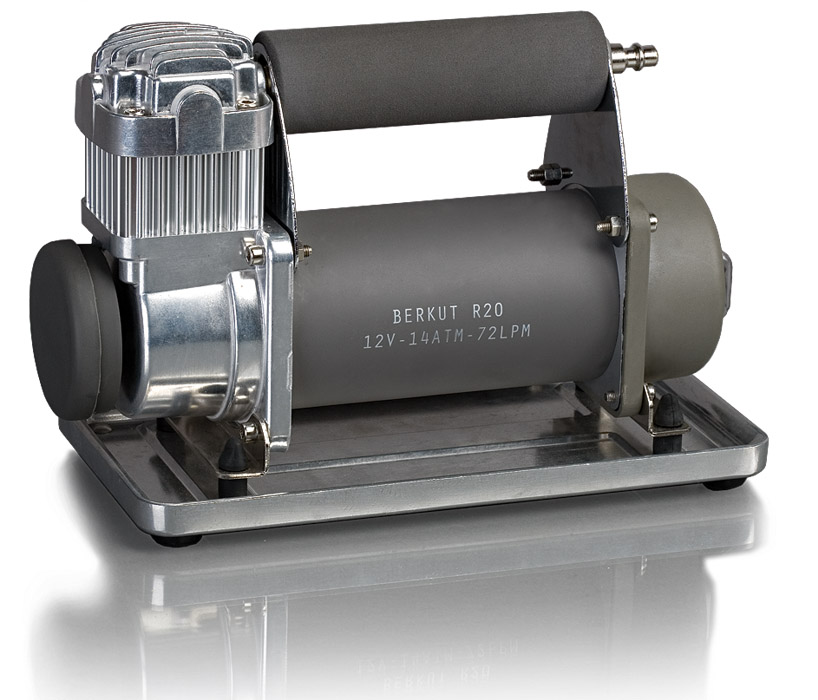

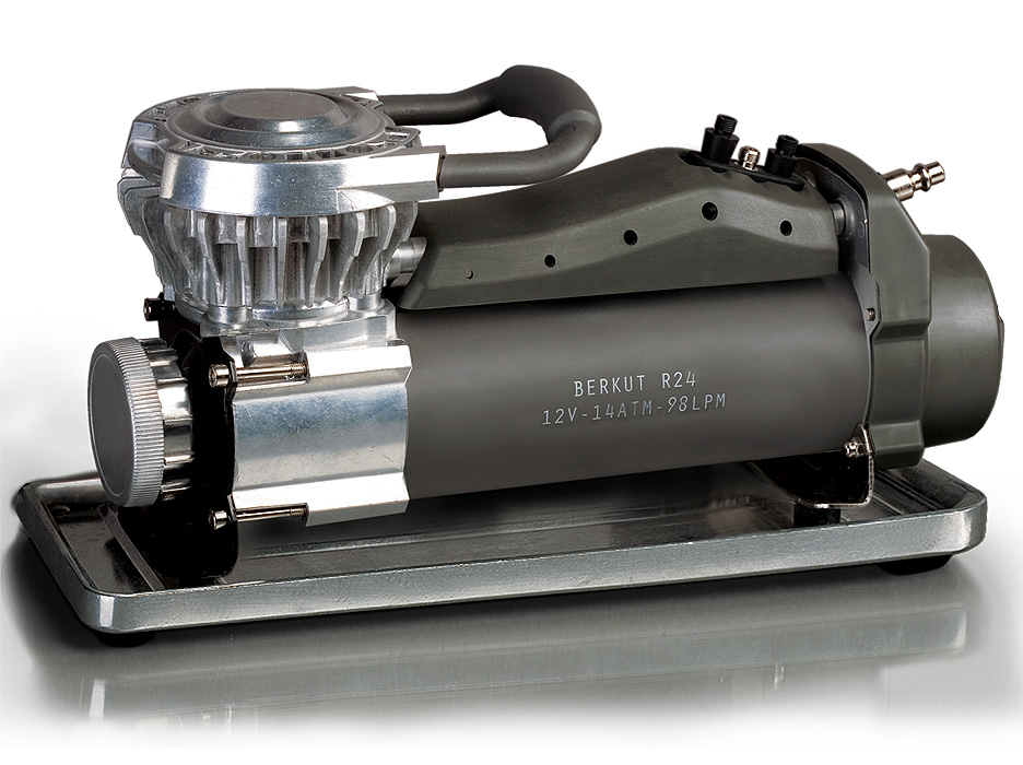

  24. Сергей Руденко
    Сергей Руденко Stabsgefreiter
    257
    Так,разве что только для информации! Вражеские компрессора,по моему не имеющие аналогов даже за рубежами пост Советского пространства.По мощности,по производительность,по эффективности и надежности ничего подобного не нашел.

    Я выше писал про ViAir и AirZenith. А Беркут-это российский аналог американского ViAir. Я считаю,что эти компрессоры совсем бесполезны для аэрографии. Потому что они расчитаны на большую производительность при большом давлении. Это 10-14 бар. В аэрографии рабочее давление 1 бар. Зачем такие мощные компрессоры для аэрографии? У меня такой компрессор стоит на машине и накачивает ресивер 25 литров (до этого стоял на 50 литров). Так что обычного компрессора для накачки шин вполне хватит.
