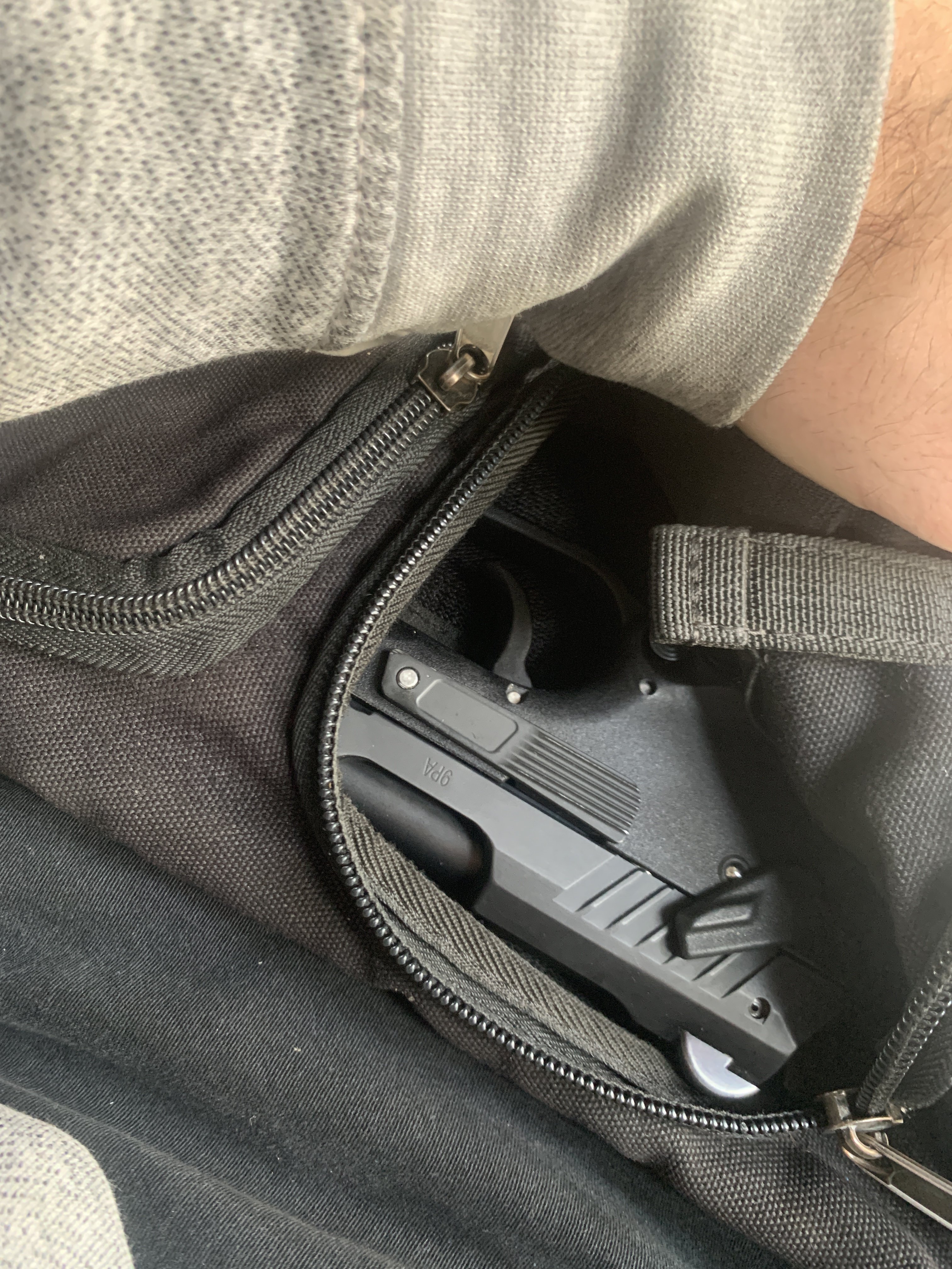

    По вопросу компактности Фларм, то хотелось бы увидеть видео скрытого ношения под футболкой, летом.

    Ну прям скрыто под футболкой, это врятли, разве что прям за поясом, и то… а вот в сумке, самое то.

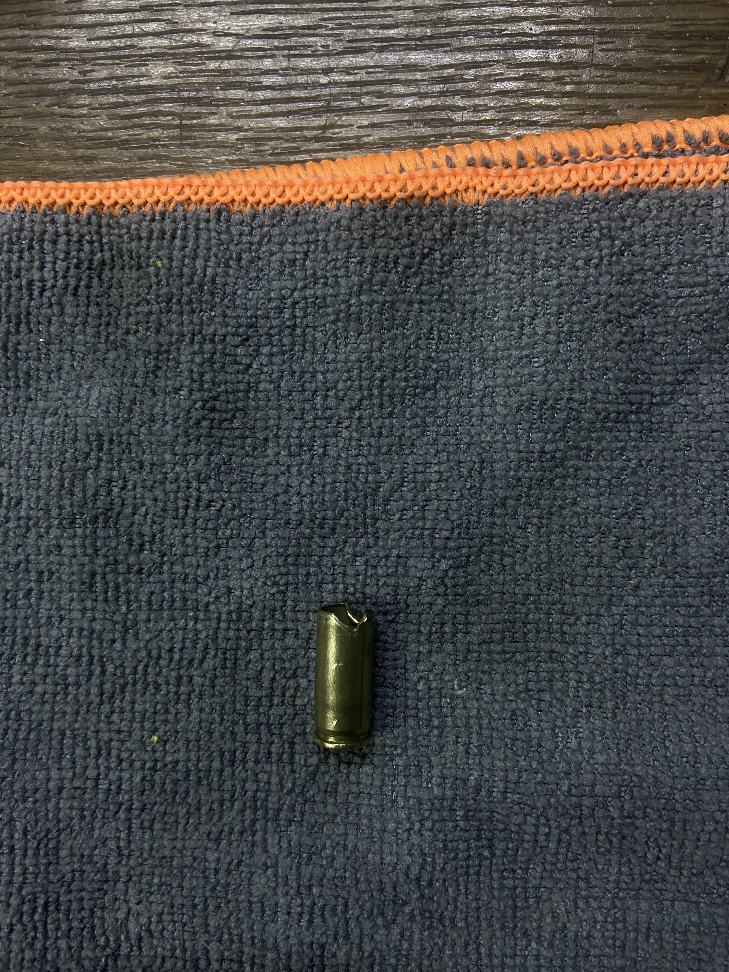

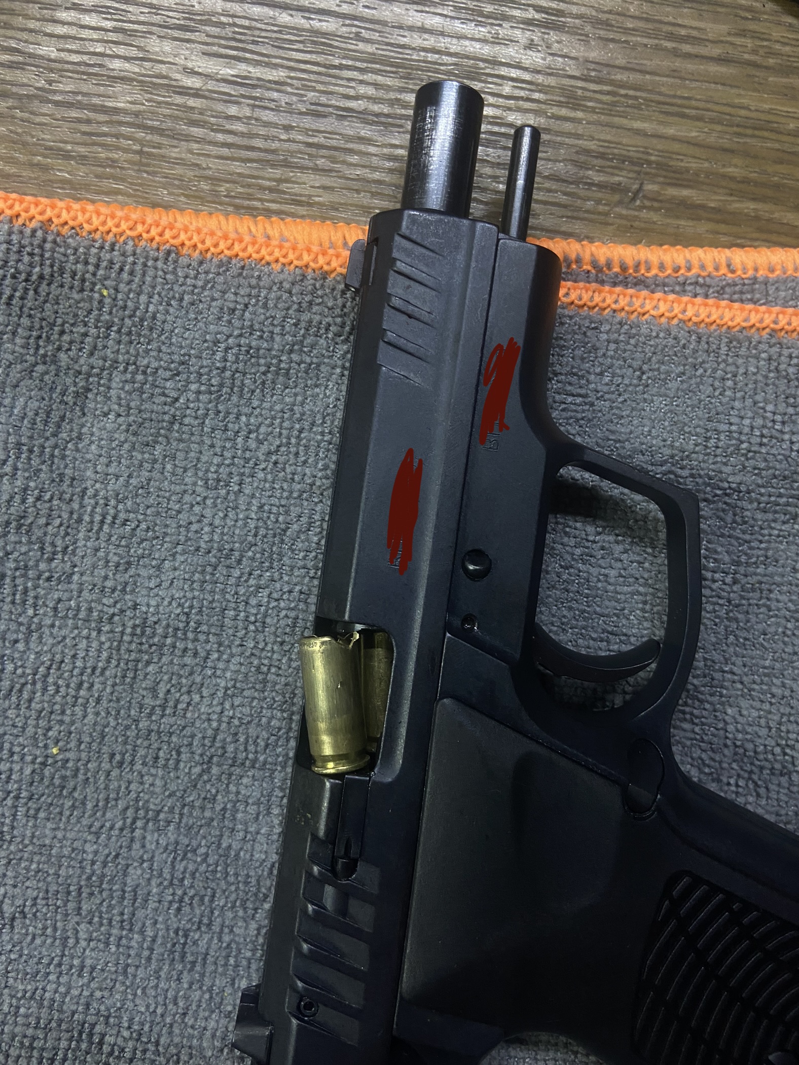

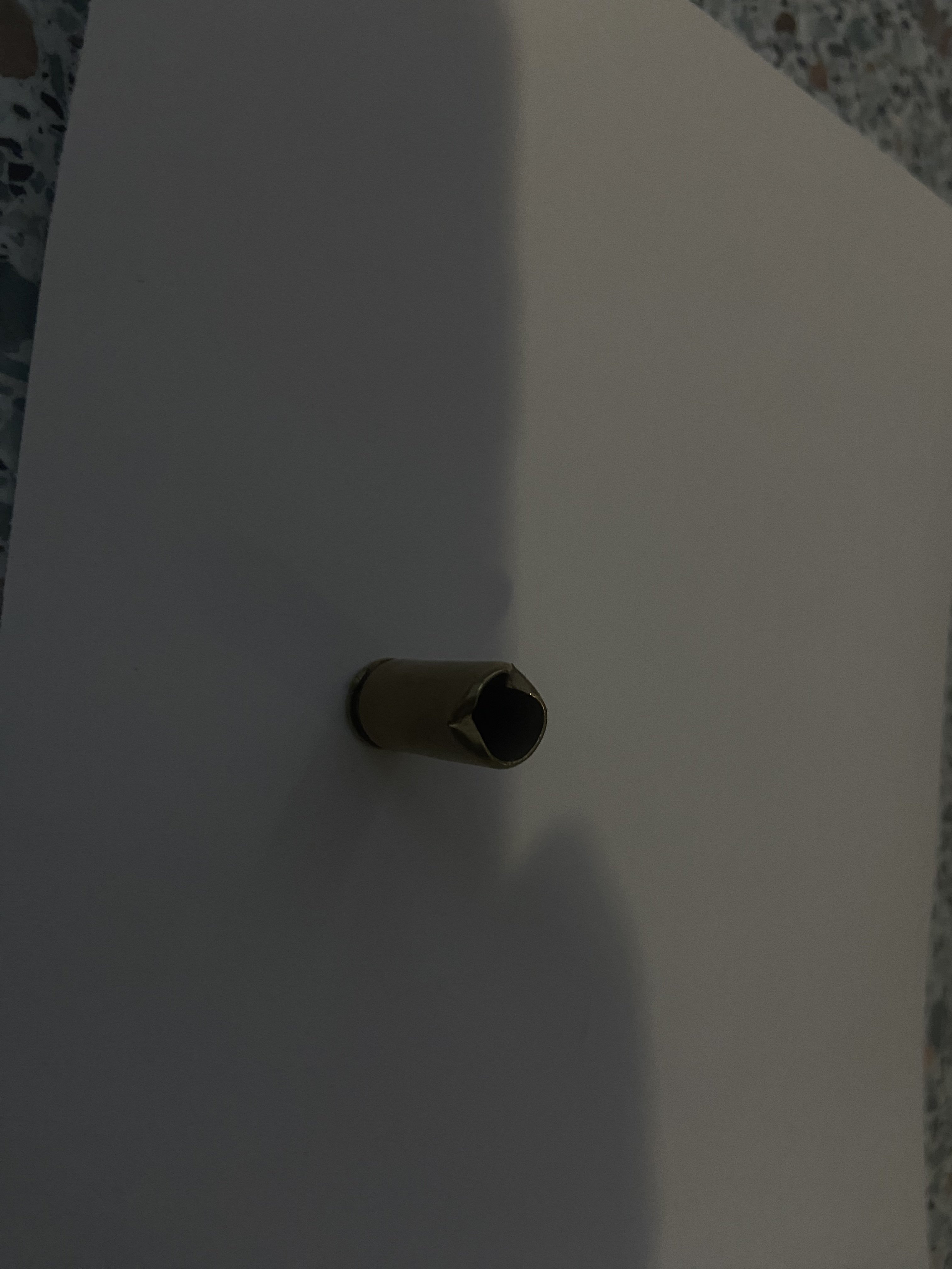

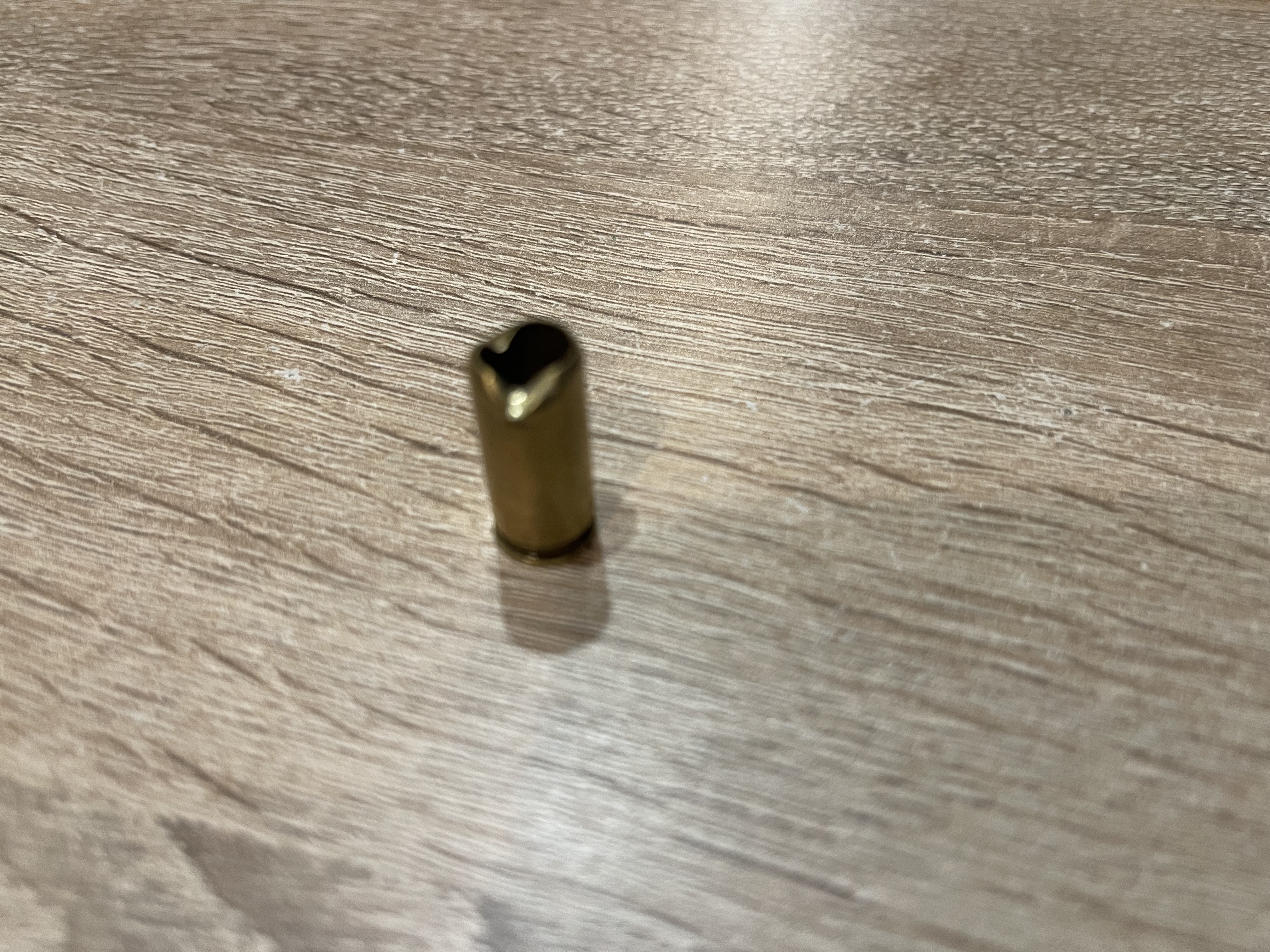

    Доброго дня. 12-Й форт. От така фігня у знайомого з гільзами після 100 Дж. Дудка 6,2 мм. Може хто знає як лікувати цю проблему. Дякую. З пов.

    Причина либо в патронах (шар выпирает и подклинивает в магазине) либо пружина или губы магазина. Если шар утоплен хорошо, ищите причину в губках или пружине магазина. Было такое на новом магазине. Это если возвратка не усиленная.

    Нашел свою вот. Это на новом Форте 12-м с новым магазином по началу такое было. Потом начал утапливать шары поглубже и разработалась усиленная возвратка и прошло.

    Доброго времени суток! Возвратная пружина, отражатель или все вместе! Ещё как вариант- выбрасыватель

    Выбрасыватель и отражатель нет. Попробуйте возвратку послабей, если не поможет то точно магазин(из-за того что патроны подклинивают).

    Эти замины появляются при экстракции, а не при досыле...

    Я не помню деталей, помню что гильза не экстрагировалась и уперлась в верхнюю часть патронника. Поэтому с большей долей вероятности что жесткая возвратка, недовыброс и застревание гильзы между окном затвора и патронником в следствии чего и замин.
    Но почему-то подозревал на магазин, думал что следующий патрон в магазине подклинивал (становился раком) сбивал работу автоматики и мешал полноценной экстракции стреляной гильзе.

    Эти замины происходят при экстракции гильзы. Странно как она вылетает при таком замине.

    Бывший стрелок когда -то на видео рассказывал что это из-за того что маленькое окно выброса в затворе. Что пистолет изначально разрабатывался под патрон 9х18, а у него длина меньше чем у 9 Р.А. на 4 мм.
    У меня раз такое произошло из 100 выстрелов. Предположил на магазин либо возвратку.
    Посмотрите на видео на 14:50минуте.
    Выходит что действительно из-за окна, но думаю что усиленная возвратка на маломощных патронах еще и усугубляет ситуацию.

    Дякую за відос-це вже більш зрозуміла конкретика.:smile_12: У мене є багато друзів з 12-ми фортами,але цю проблему я побачів вперше. Може за різні роки випуску якось змінювався пістолет конструктивно?

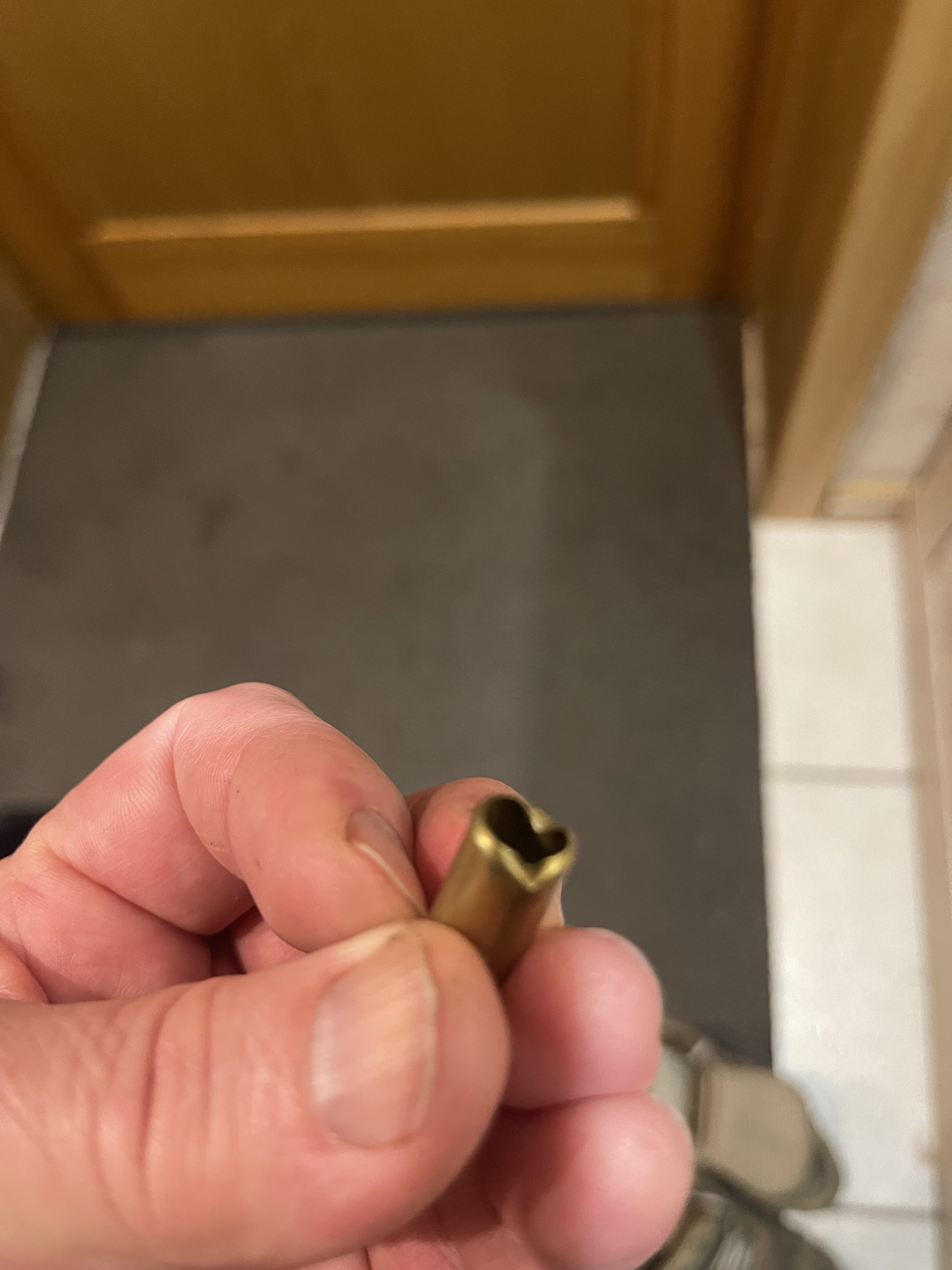

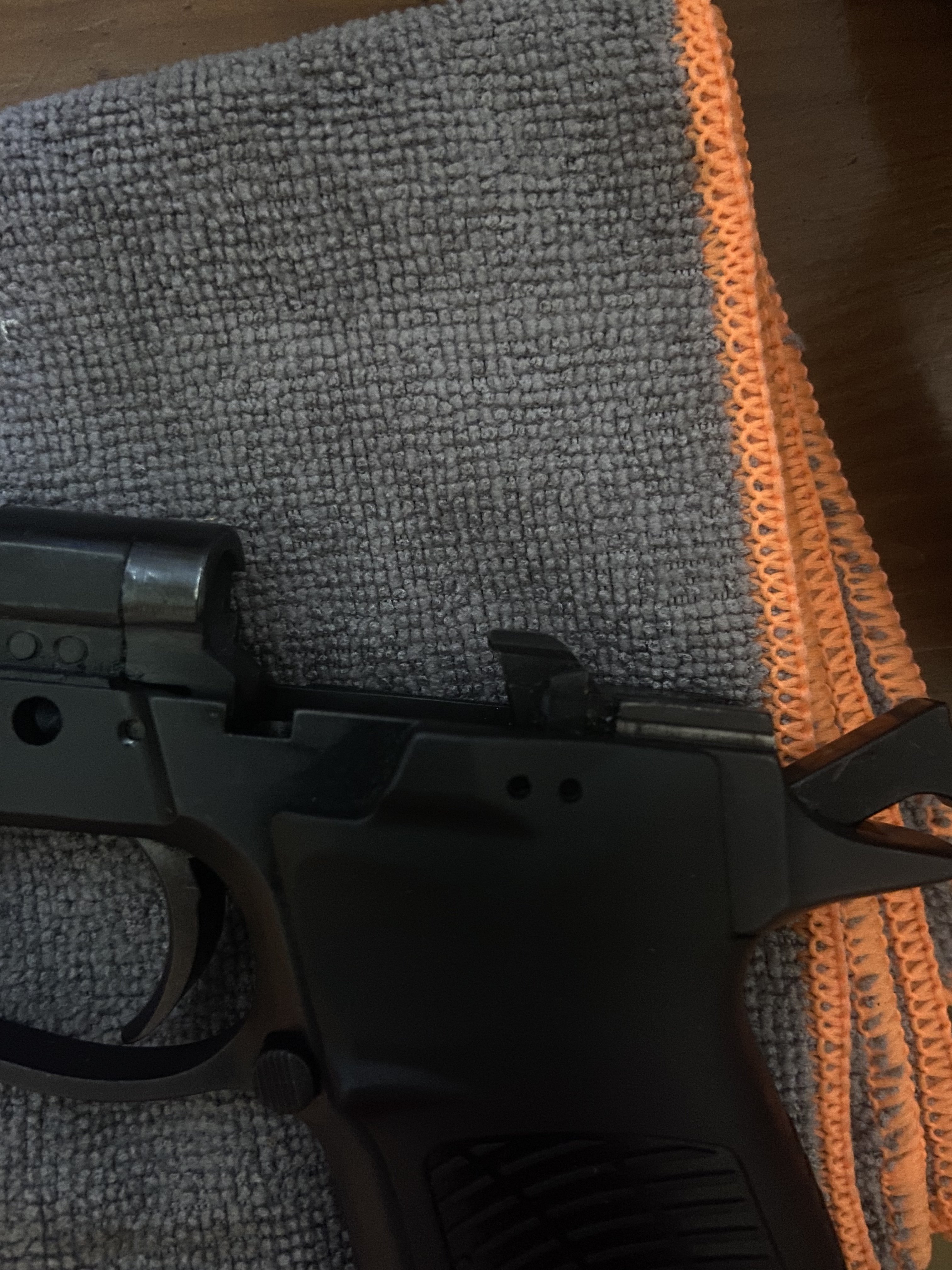

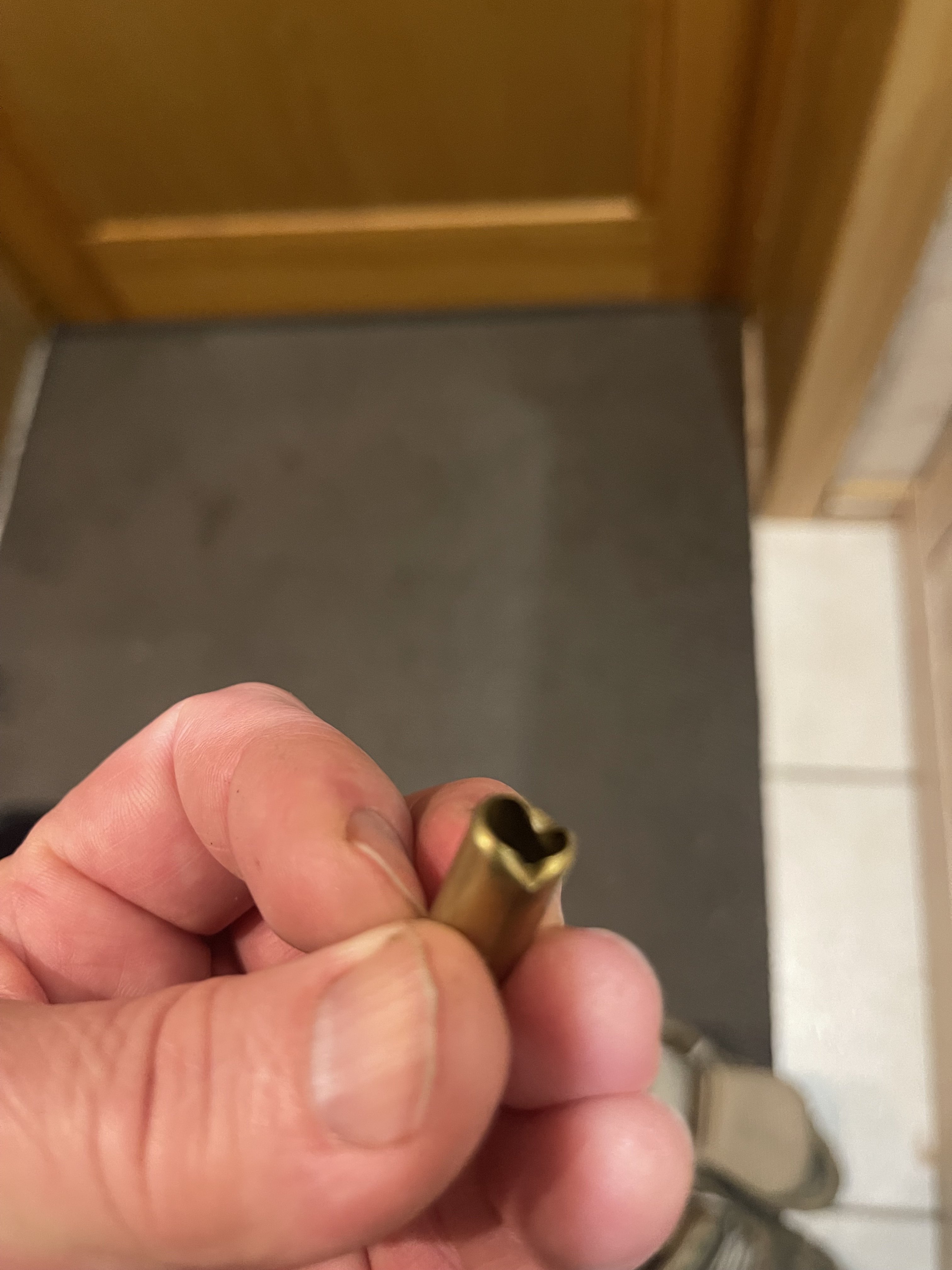

    Вот сегодня отстрелял 70 патронов от 40 до 220 Дж. все четко без заминок, поднимал проверял каждую гильзу. Экстракция все как часы. Менял возвратку на сертифицированных на родную, слабую. Поставил 260 Дж в латуни с шаром 2.1 гр. -выстрел и первый клин, раздуло гильзу и застряла. Второй выстрел и вот такая беда(замин гильзы и клин). Форт 23-го года, новый, отражатель толстый короткий. Трубка 6,2 мм, без доработки пульного входа, пружина (боевая пара). Можно сделать выводы что у Форта 12 маловатое окно выброса гильзы в затворе, как указывалось выше. И при сбое работы автоматики выходит замин гильзы. В моем случае на больших мощностях. Думаю если сделать пульных вход на конус(6,7 мм к основному 6,2 мм) то возможно проблема на сверхмощных припасах частично нивелируется.

    День добрый! Вы на другом припасе пробовали? Подобная проблема возникала при отстреле припасов 100дж и шар 0.6г. С таким шаром сотка на дудке 6.2 не работает если установлена жесткая пружина и короткий отражатель. Еще вариант если у ВАс раньше эти припасы работали , возможно отсырел тонер. Проверьте на другом припасе. С Ув!

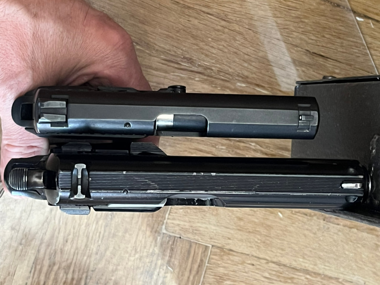

    Феникс товще, ніж ПМ! Якій же це компакт? Вага майже у два разі більше. Ось порівняння з Форт-9:
