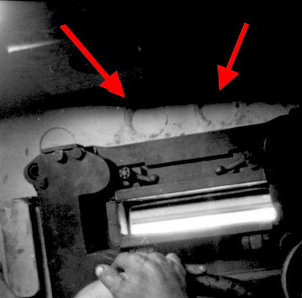

    А с какого месяца перестали устанавливать KFF2 и начали заваривать отверстия под них?
  7. Judoc
    Judoc Stabsgefreiter
    1.635
    Киев, Украина
    примерно январь 1943
  8. Rayzer_UA
    Rayzer_UA Stabsgefreiter
    1.136
    Речь идет о местах под прибор стереонаблюдения указанных стрелками ?
  9. Judoc
    1.635
    Киев, Украина
    верно. он же перископ Fahrerfernrohre.
    и ответ тот же.

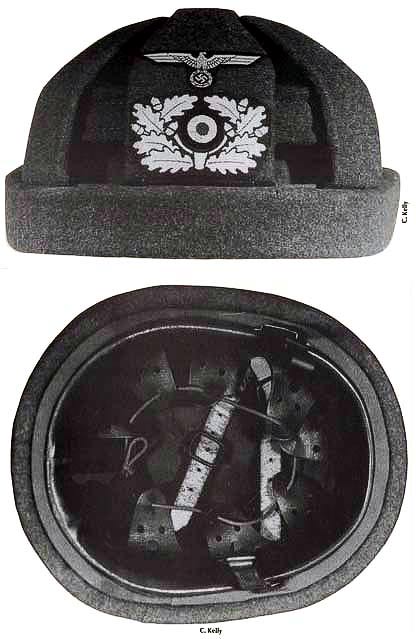

    От себя добавлю, что береты ввиду своих размеров были неудобны для ношения их внутри машины и снаушниками, поэтому их и упразднили. Кстати, где-то видел фото "прототипа" танкового шлема у немцев. Но в "серию" он не пошел.
  13. Alexis
    Alexis Feldwebel
    1.280
    Кибертрон
    Вот он:

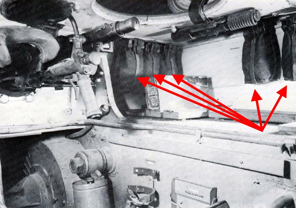

    Я стрелкеми показал то, о чем идет речь ?
  16. Коля-Болгарин
    Коля-Болгарин Oberfeldwebel
    894
    Москва
    Это мешки с пулеметными лентами.

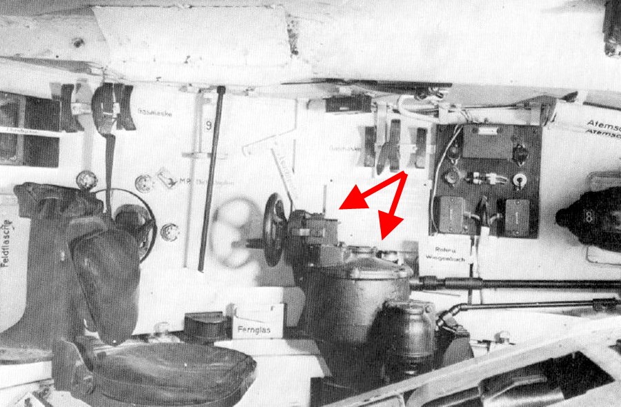

  17. Rayzer_UA
    1.136
    А что єто ?
  18. Judoc
    1.635
    Киев, Украина
    механизм горизонтальной наводки командира. он тоже мог это делать.
    помимо этого механизм горизонтальной наводки есть и у наводчика - сразу под оптикой. для вращения в горизонтальной плоскости. а вертикальная наводка - ниже правее, ближе к орудию, вращение в вертикальной плоскости.
    вот вид с сиденья командира (на вашей фотке его слева видно). все 3 прибора видны.
