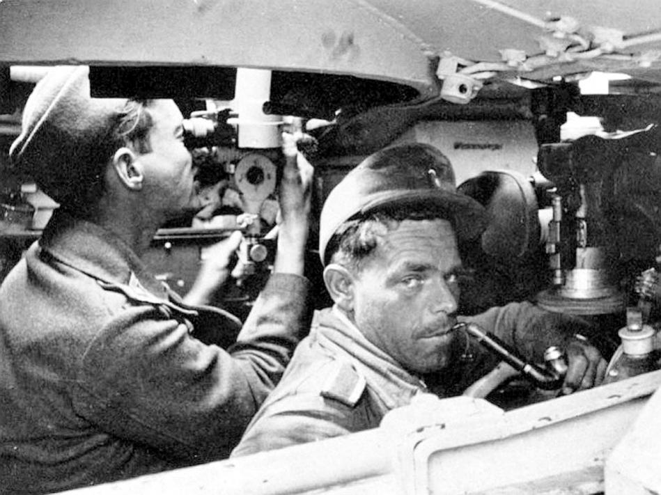

    Интересная тема. Нашел фото автора книги "Тигры в грязи": Кариус со товарищи, не примите за флуд :)

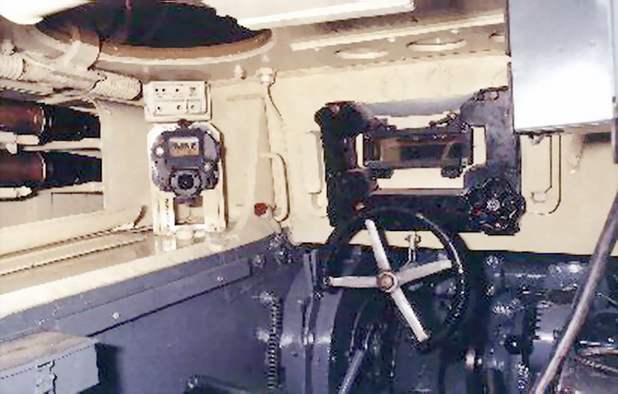

  19. Rayzer_UA
    Rayzer_UA Stabsgefreiter
    1.136

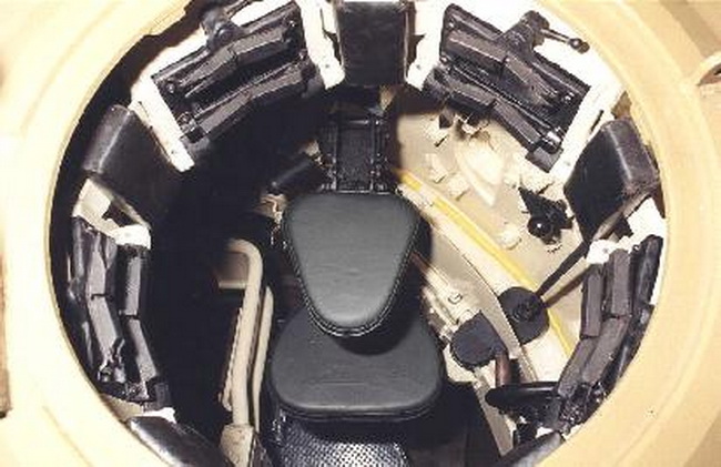

    Фото: внутри Тигра
  20. para_bellum
    para_bellum Stabsgefreiter
    18
    369
    Hegewald
    Средняя понравилась, а с места механика водителя в инете фоток немерено, а в общем это нужно самому поездить:D

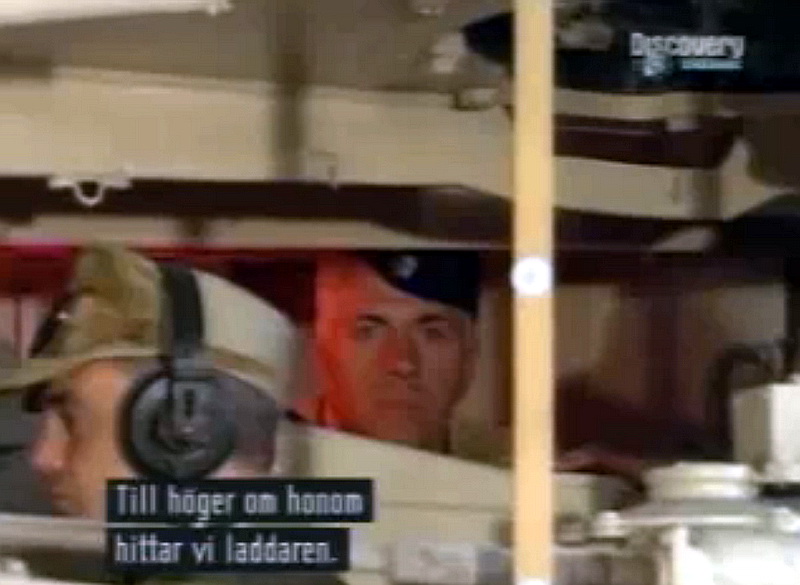

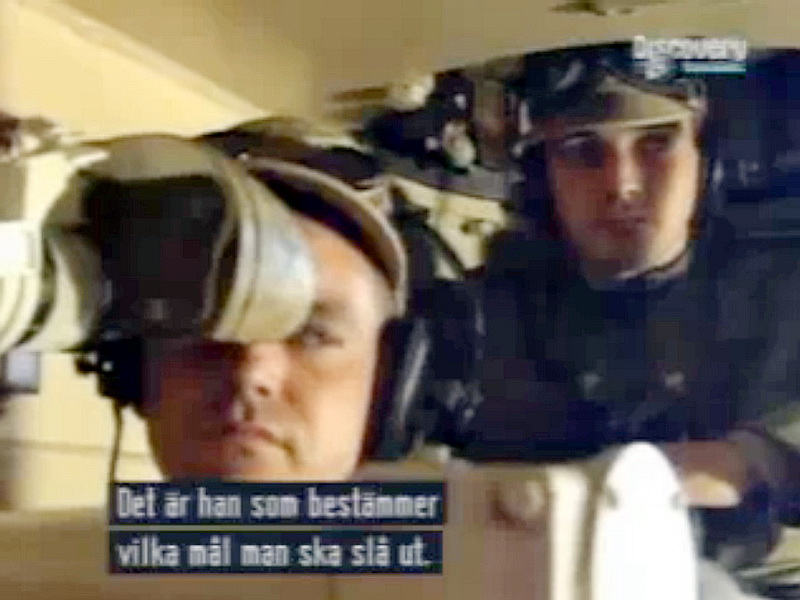

    Сделал скриншотьі с ролика

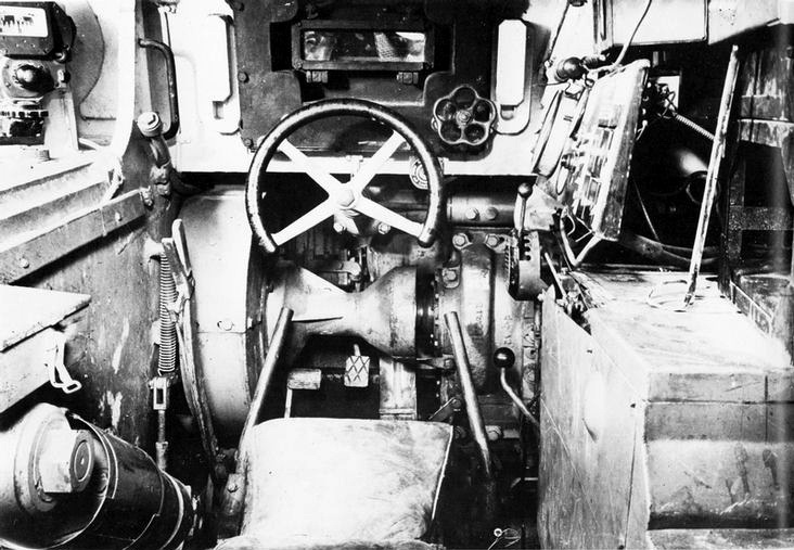

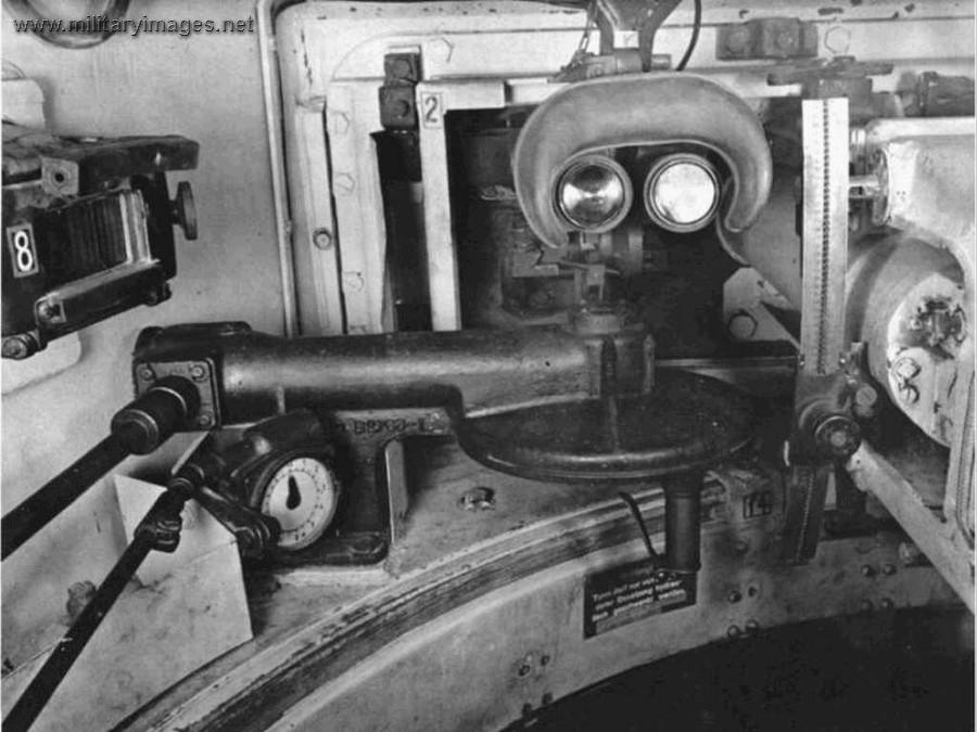

  22. para_bellum
    18
    369
    Hegewald

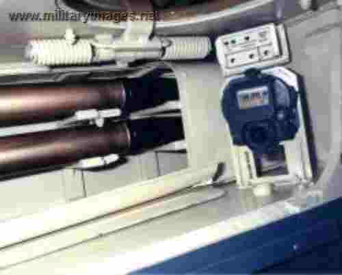

    Фото 1 вид с места заряжающего с командирского тот же вид, фото 2 с места стрелка, фото 3 доступ к боевой укладке, 4-5 трехмерная модель разреза корпуса для наглядности расположения мест во внутренем пространстве танка:smile_8:

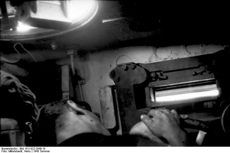

  23. Rayzer_UA
    1.136

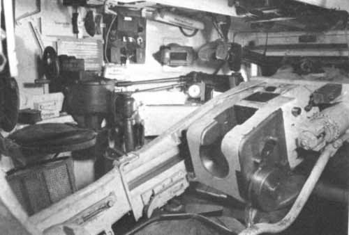

    Єто фото сделано внутри Тигра или нет ?
  24. Коля-Болгарин
    Коля-Болгарин Oberfeldwebel
    894
    Москва
    Это Штуг.

  26. Rayzer_UA
    1.136
    Не знаю фото сделано в Тигре или нет, но прикорнуть там біло можно...
