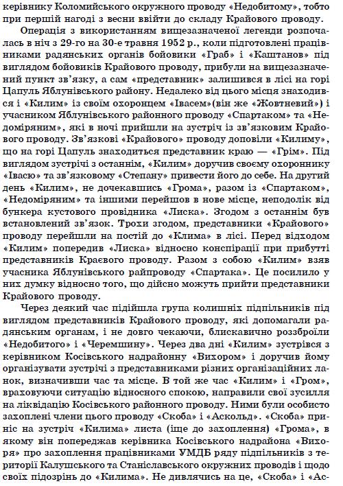

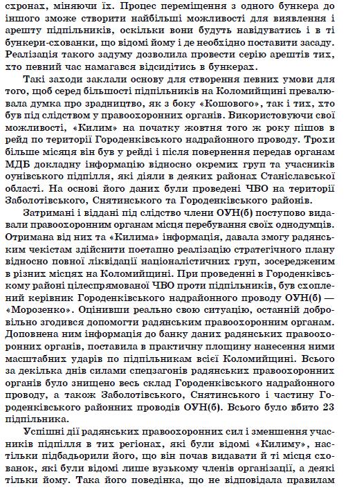

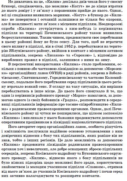

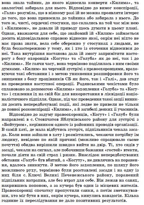

    В отношении некоторых сотрудников СБ ОУН:
    Єфименко В. Феномен зрадництва серед працівників спеціального підрозділу ОУН(б): випадковість чи закономірність?
  15. AlexanderN79
    AlexanderN79 Stabsfeldwebel
    1.971
    Ильичевск, Украина
    Продолжение:
