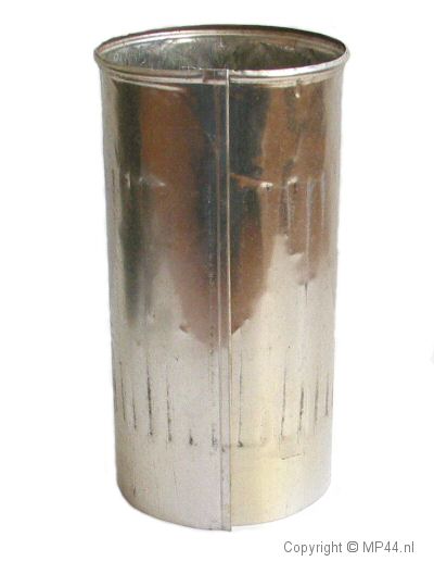

    Всем привет! Подскажите, может у кого есть размеры колбы, или кто изготвливал ее?

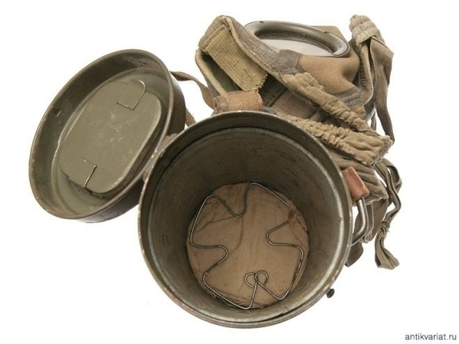

    Вітаю!
    Якщо є бак,то зробіть підігнавши під розміри бака.

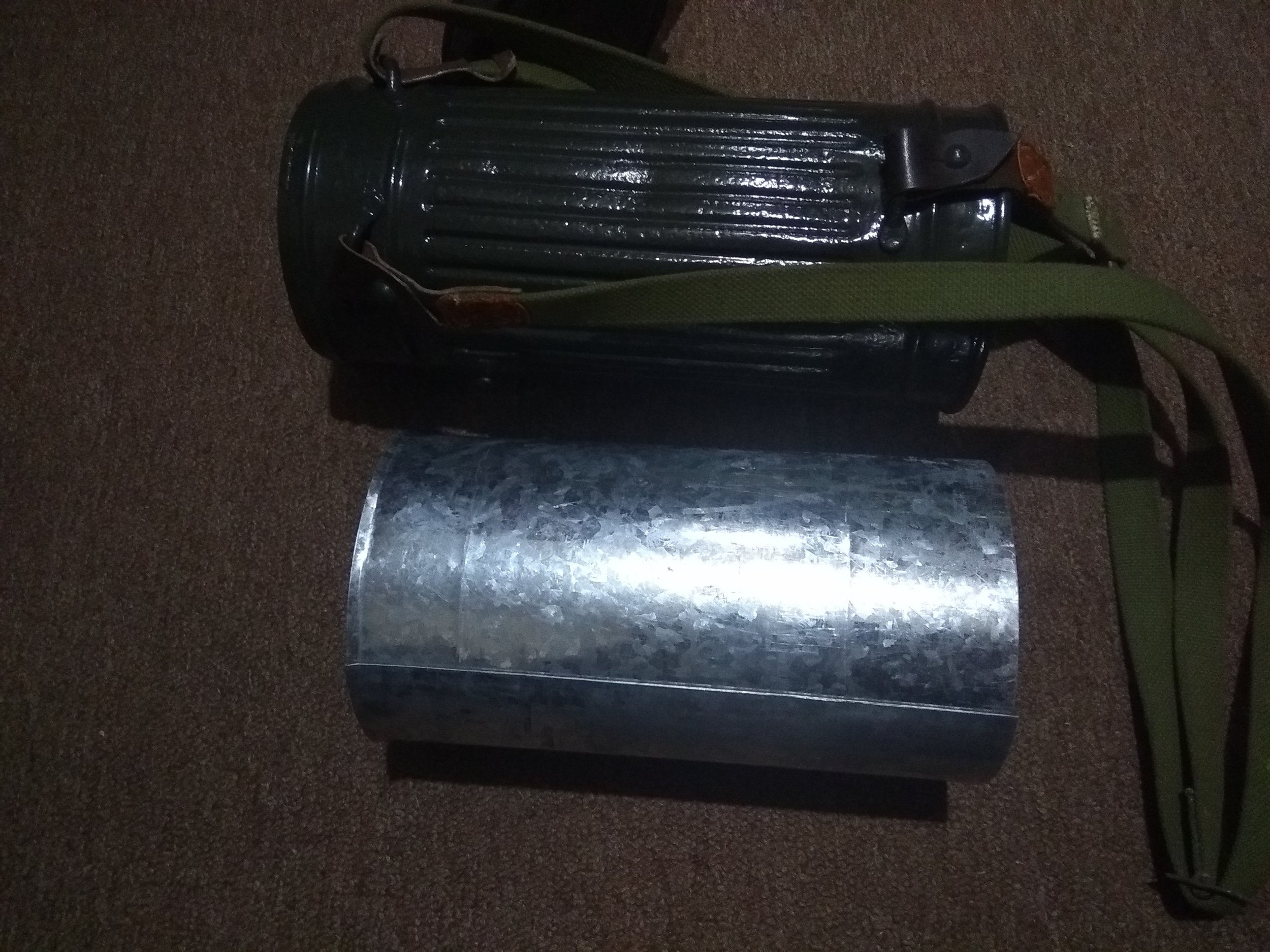

    Я собі робив з оцинковки.
    Бюджет.:D

    Хах) а как вальц сделали?)
  7. valerka
    valerka General-major
    28
    42
    IMG_20220603_223805.jpg IMG_20220603_223820_HHT.jpg IMG_20220603_223848_HHT.jpg
    Otryta and holst1988 like this.

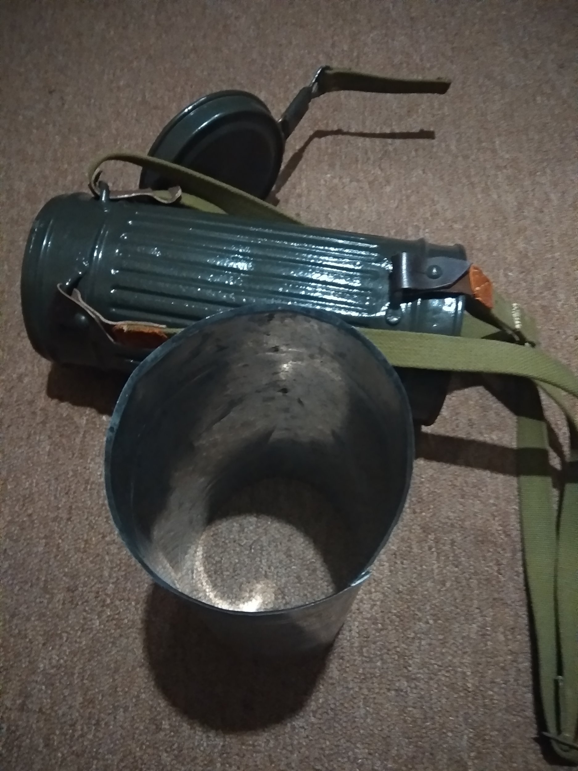

  11. valerka
    28
    42
    Все робилось на кухні на коліні.:D
    Використовуючи інструменти які є в наявності.
    Верх відгинав плоскогубцями потихеньку поколу в декілька проходів.
    Спочатку зробіть з картону а потім в метал.
    Не забудьте добавити розмірів на замок!
    На першу колбу не врахував замок, виявилась вузька десь на 1см.
    Otryta likes this.

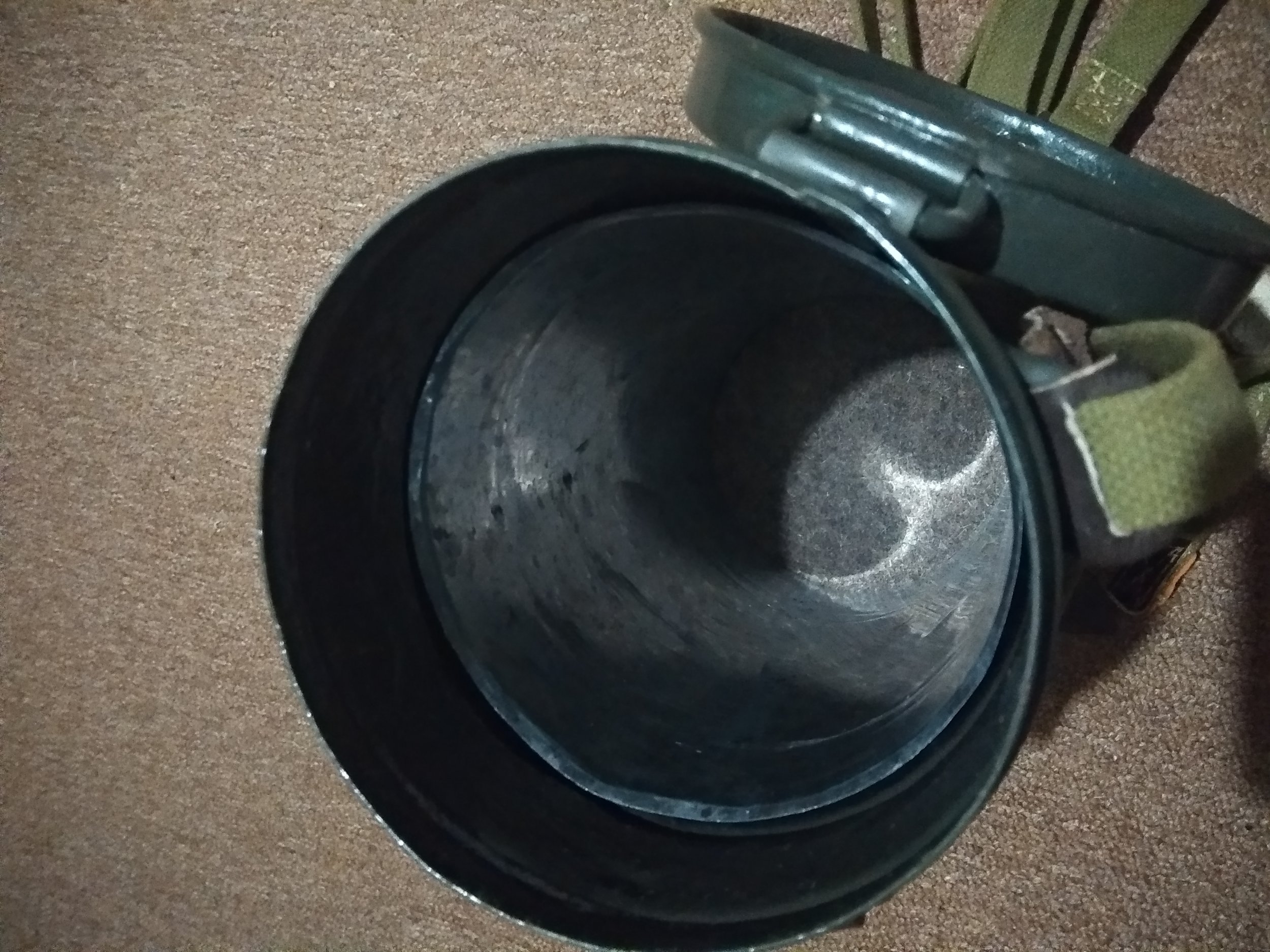

    Вот мой сейчас так пока что выглядит)

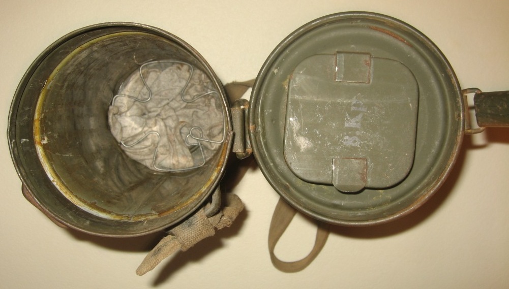

    Може допоможе - мій бак 1940 року, колба з жесті, схоже була покрита оловом, (схоже на жесть, з якої робили консервні банки та кришки для консервування), товщину не скажу (но досить тонка), бо колба не бажає вийматися, хоча в середині рухається. При внутрішньому розмірі бака 260 мм довжина колби 215 мм.

    Дякую. В этом газбаке тоже колба была, но сгнила, вроде как люминий был..

    Металева вставка була товщиною 0,3мм оцинкована чи фосфатована зігнута взамок розвальцована зверху в ребро газбака.

    Алюмінієві були на ранніх баках до 39року 0.3мм лаковані злегка жовтуватим лаком.
