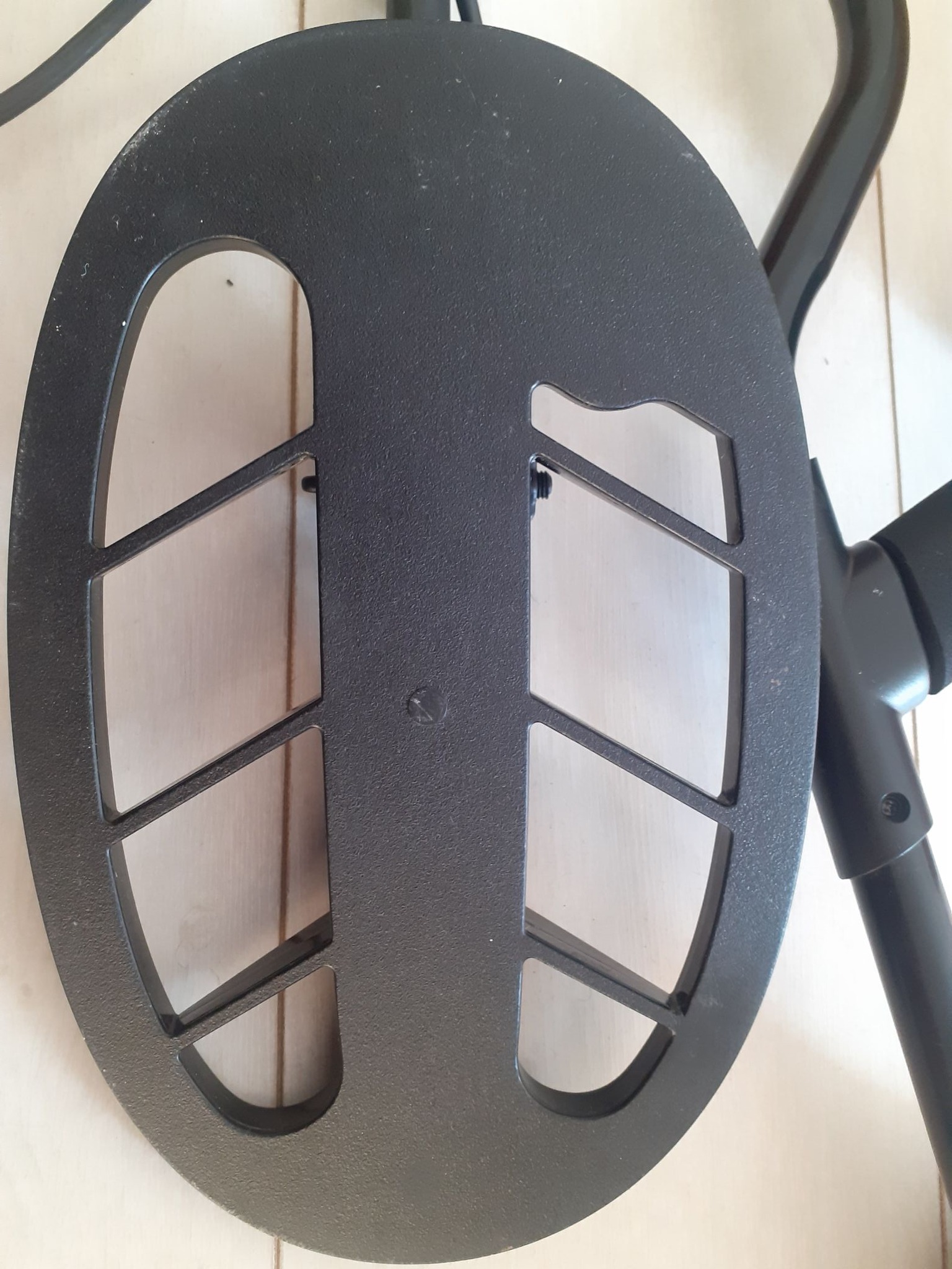

    З мого досвіду на важких грунтах найбільша катушка ось ця .

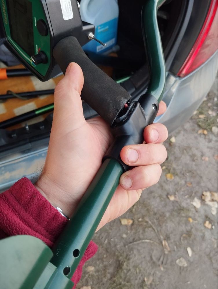

    :rolleyes: як можна зламати рукоятку?...Принципіально розібрав Т2 , навантажував в підвісному стані 16 кг !..рукоятка даж незігнулась :beer:

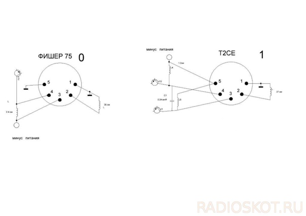

    Плата що на Т2 , що на Фішері Ф70/75 інтедитична ;) 1:1 :beer:

    Це фото не моє. Це раз.
    У мене на том же місті теж. Але я с клеїв епоксидних клеем і продав дешево. Покупцю сказав. Потім теж саме в комментах до відео "у Мерседес" такий копач, людина теж написала що рукоятка і люфти штанги. Це вже не випадковість. Це вже три.
    А окрім 16 кг є ще "усталостные разрушения".пробачте за скотячу мову...

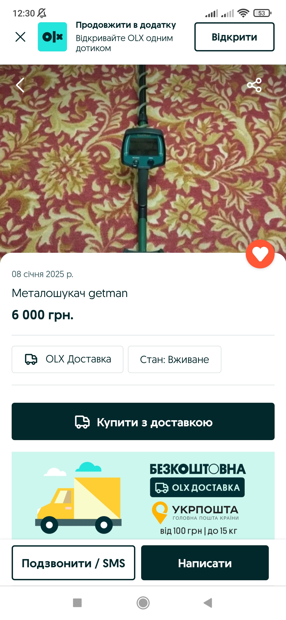

    Ось на олх зайдіть, ще його спитайте,
    як це він зламав, навмисно?
    До речі, обьява його вже давно, ніхто не бере.

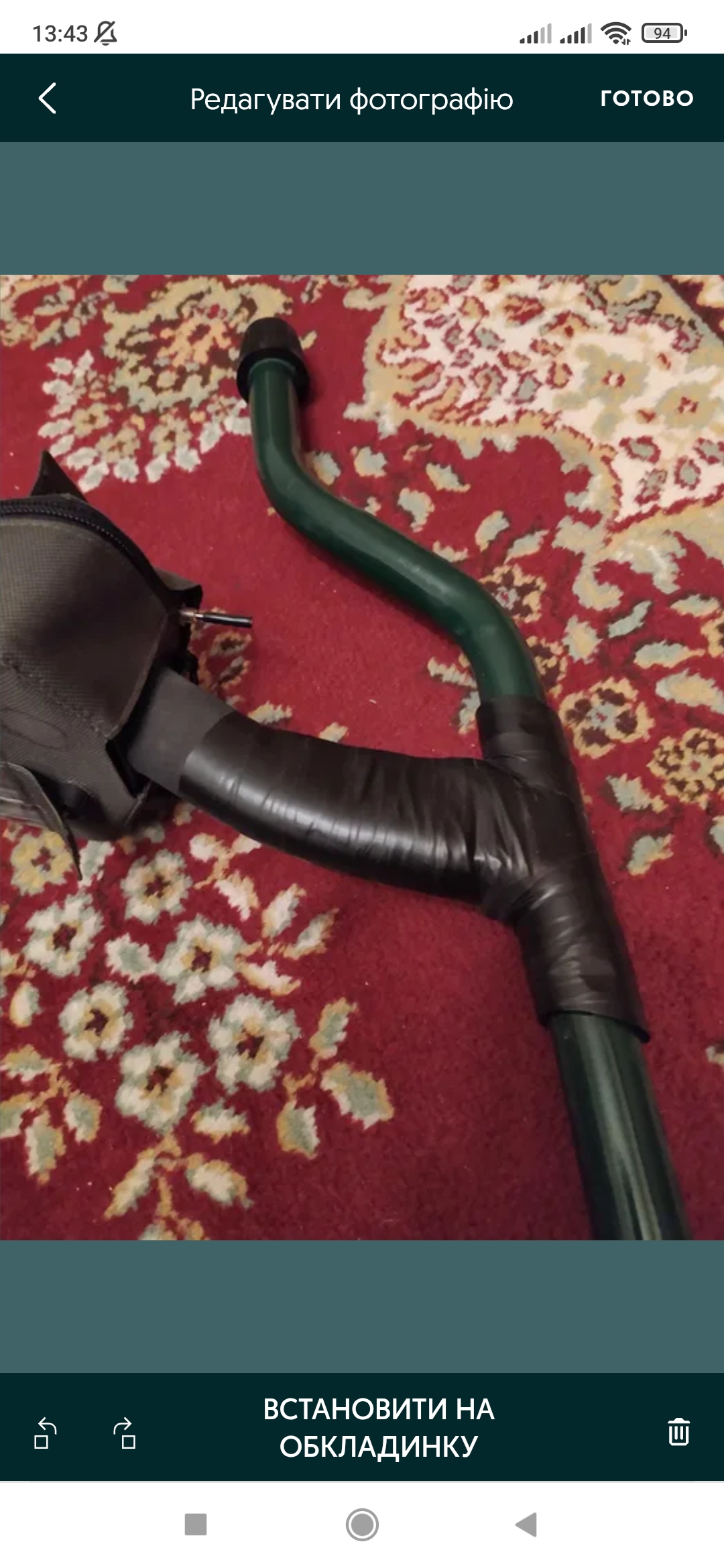

    Это мой, что продал, там под изолентой склееная рукоятка..
