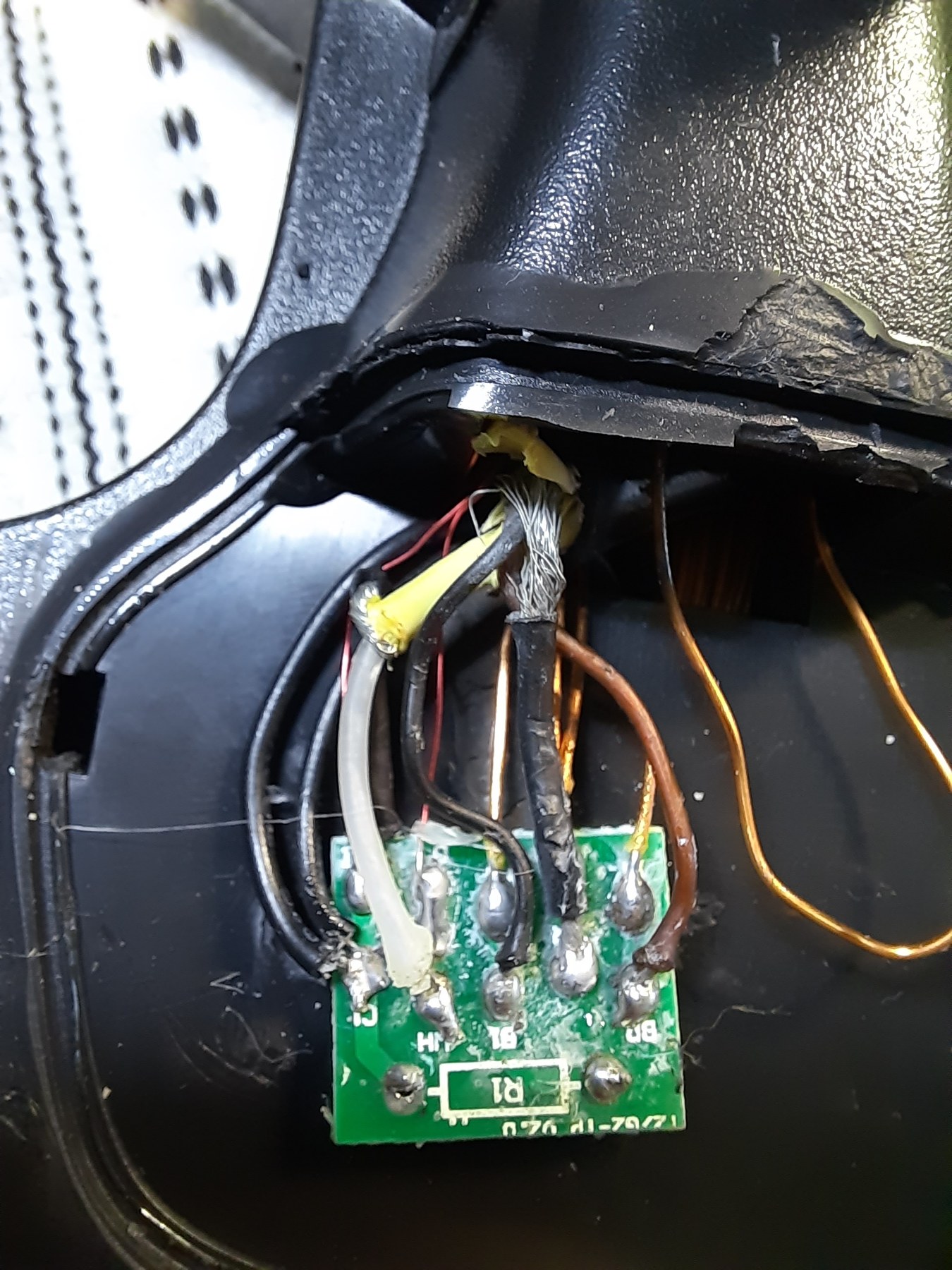

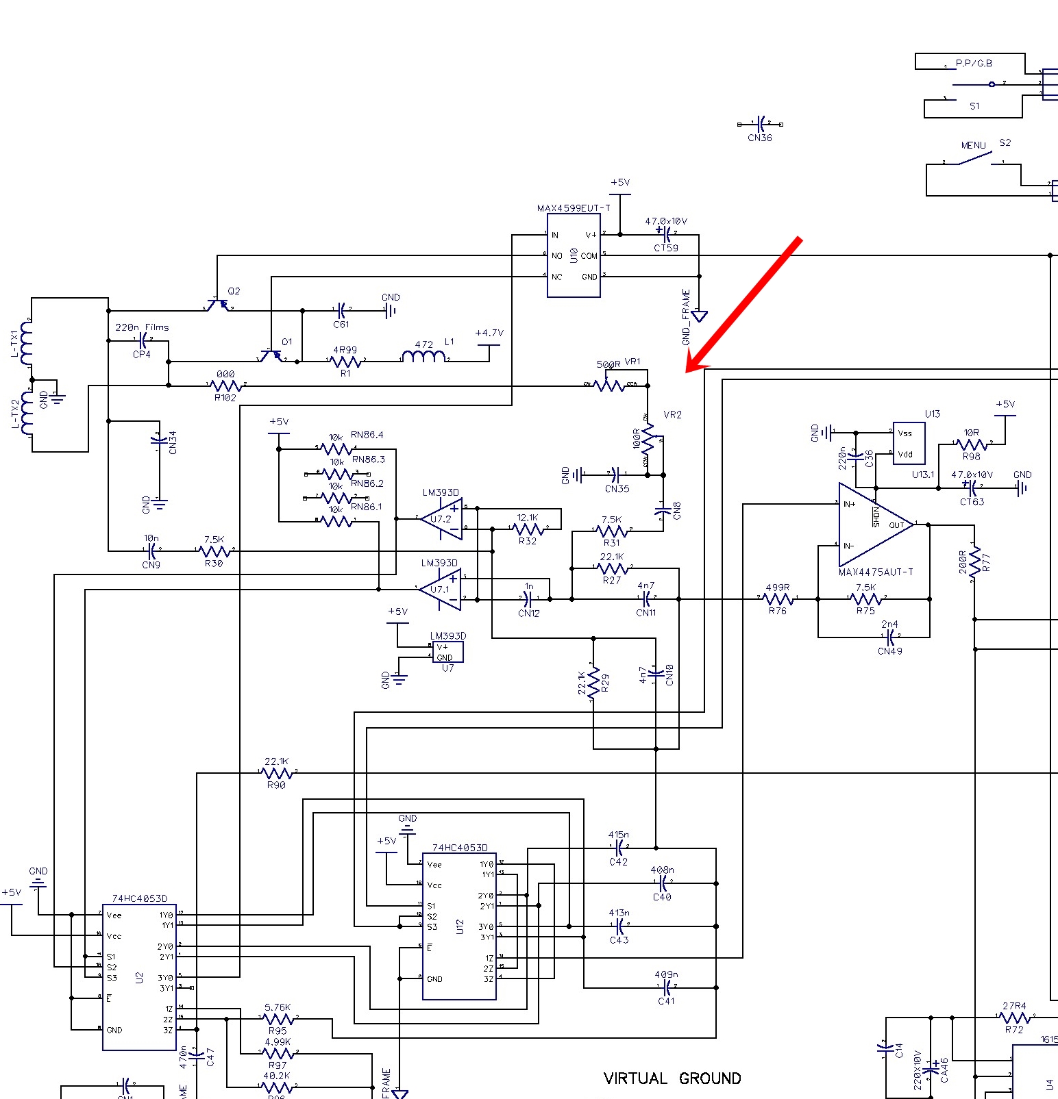

    Доброго дня. Може хто знає за що відповідають опіри VR1 VR2 на платі блоку, та для чого призначен опір R1 на платі в катушці (та що стандартна кітайська) 1234.jpg 0-02-05-8229de25bb69ab2cdc8c4a6205d0d8f4a3619e9e03345839fba17081058575b4_bd612ecd5e327611.jpg

    цей прилад перероблювали марсіани, робили з нього вікінг, у них був інженер який заміняв деталі та налаштовував по осцилу і тоді вікінг працював суперово як штатівський т2. Але усе це не має смислу якщо у вас китайська катуха, вона по суті не робоча в принципі, там повний казус з намоткою, екраном і підключкою, там все погано і переробити не можливо ніяк. Легше намотати нову а краще купити з вікінга катуху і побачите що в блок вже не буде потреби лізти. Міняйте катуху 200%. А майстер ось якщо потрібно знайдіть його https://reibert.info/threads/kloni-teknetics-t2-viking-goldfinder-i-t-p.345457/page-38#post-13440837

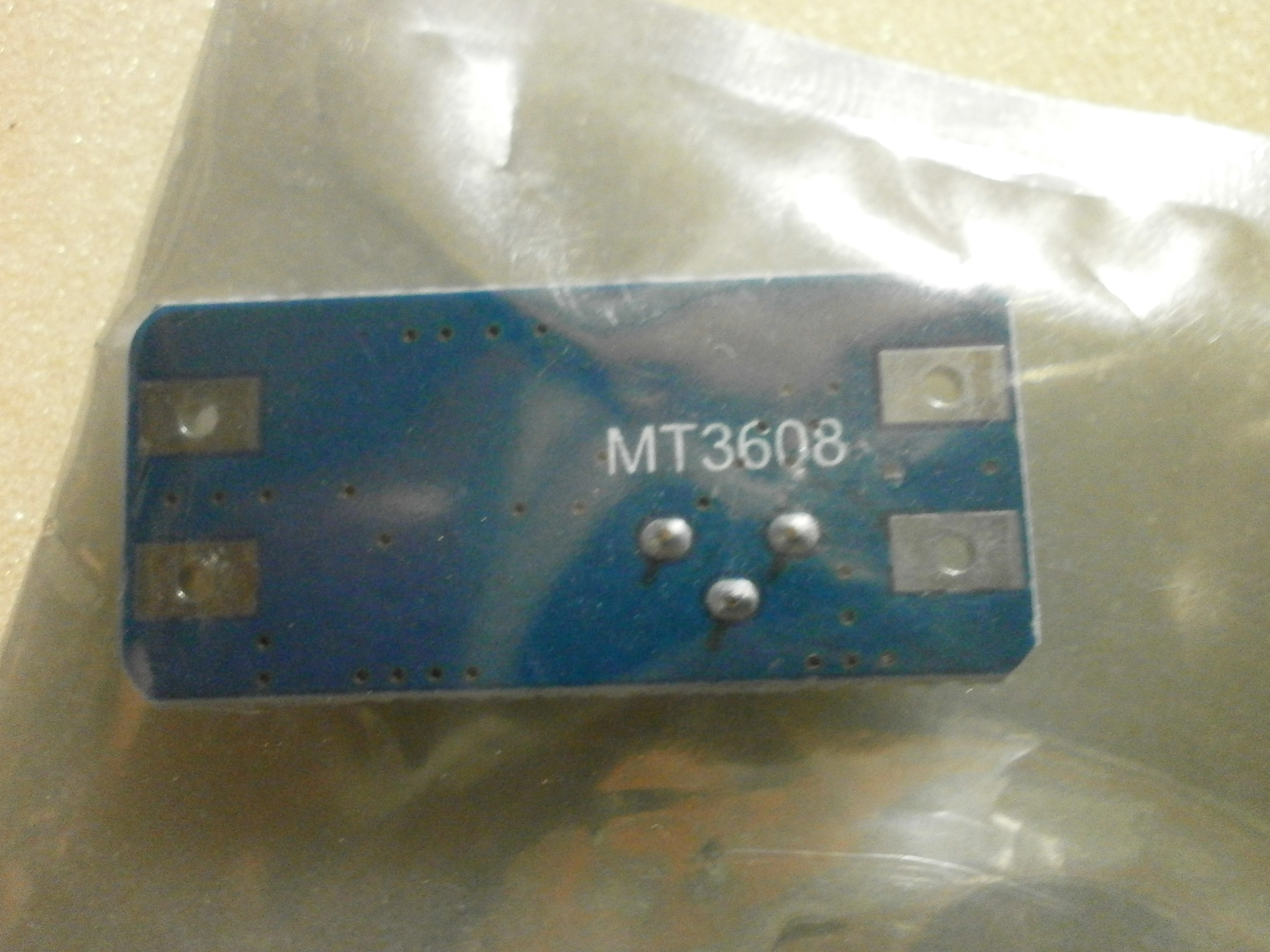

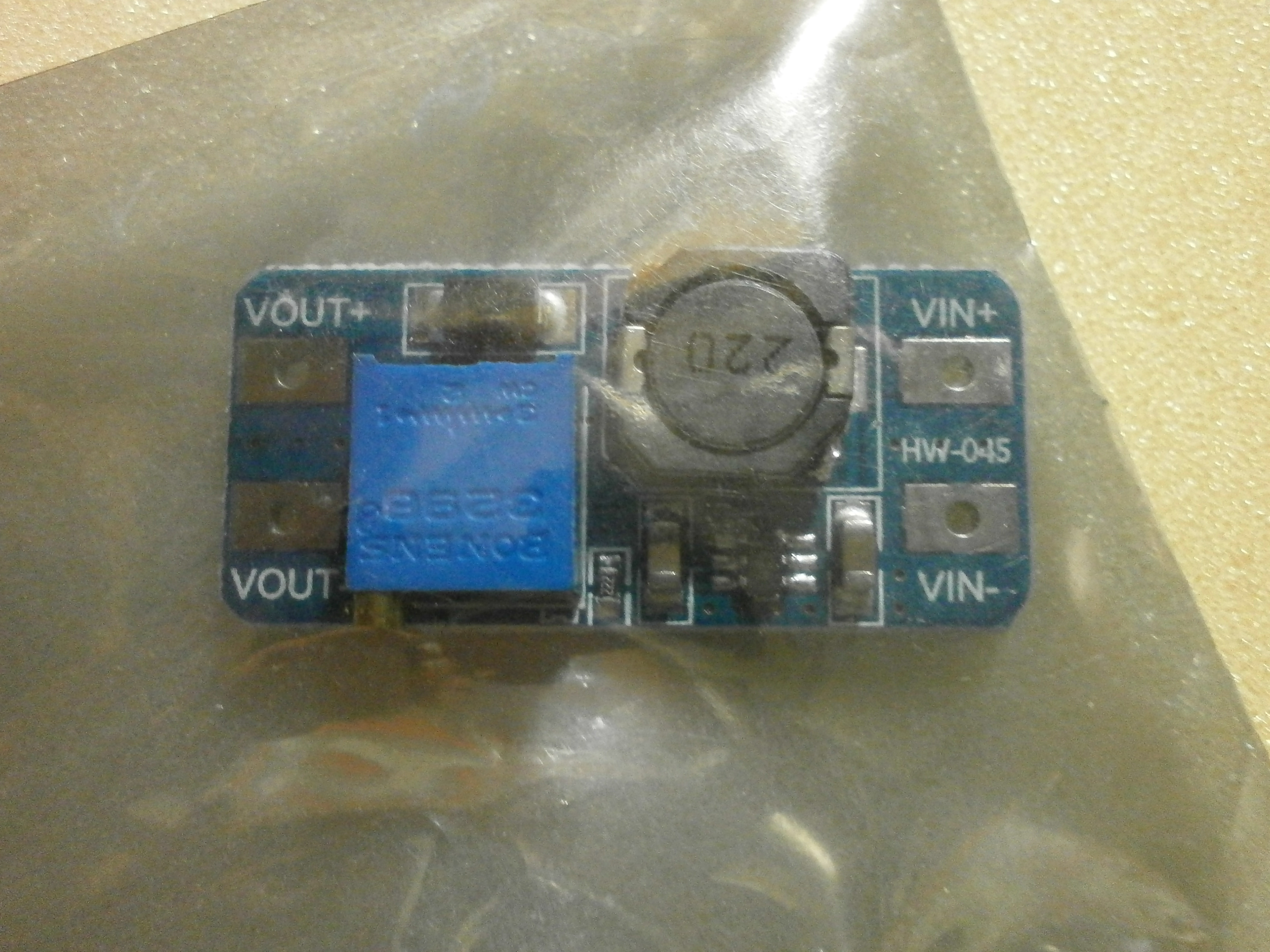

    Доброго часу доби,можливо хтось підкаже чи вистачить одного акума 18650 та перетворювача на 6в для роботи Вікінга,якщо пропрацює 8-10 годин мені якраз з головою.І найголовніше який перетворювач має бути щоб незаважав роботі приладу.Хочу спробувати закинути все в блок,акум не знаю чи влізе,а от платки повинні зайти.

    я планую ось таку платку поставити , працювала на багатьох приладах , вроді нічьо ...

    Тільки від 2х 18650 та плата типу как у камрада више.
    В мене працює 3 роки вже.
