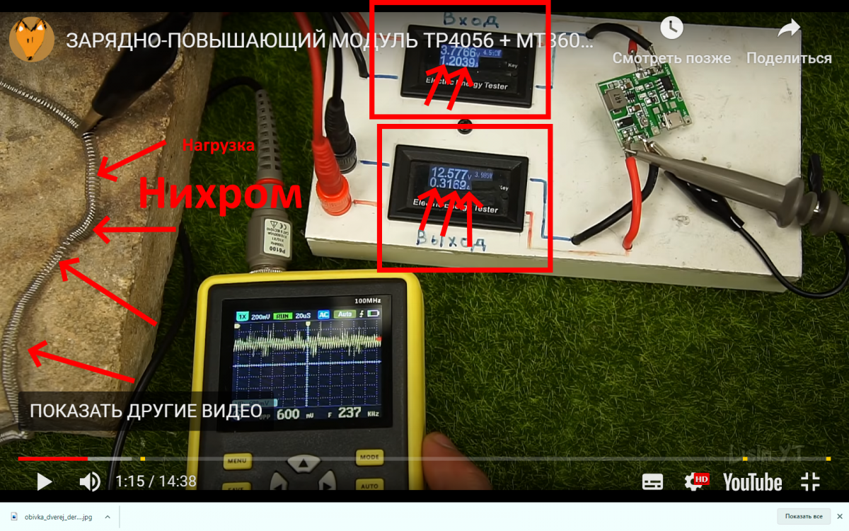

  5. gvv2309
    gvv2309 Oberstleutnant
    3.455
    Київ
    Это видео тестирует плату на максимальной нагрузке.
    Переглянути вкладення 17998573
    Видите прибор показывает на напряжении 3,7 вольт ток 1,2 ампера!
    На напряжении 12 вольт ток 0,3 ампера.
    В ваших приборах ток таким большим не бывает,можете посмотреть в паспорте ток потребления.
    Ну если ориентироваться,что питание от батареек,предполджим ток тудет 0,05 ампера.
    При такой нагрузке пульсаций не будет.
    Можете спокойно ставить любые преобразователи.
    Богатыръ подобається це.
