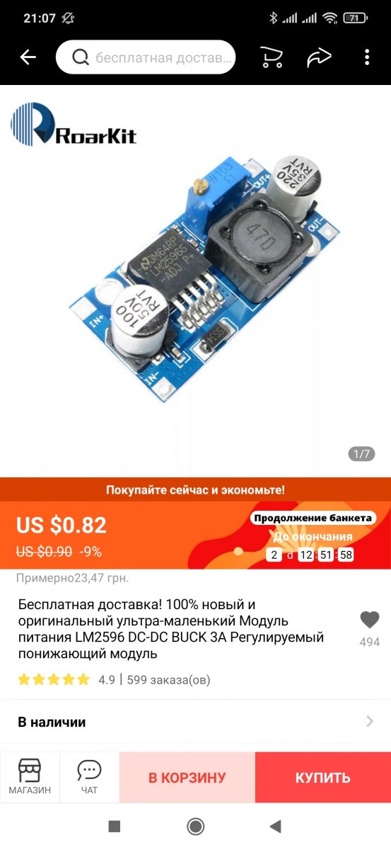

  25. Богатыръ
    Богатыръ Stabsfeldwebel
    711
    Україна Стольний Град Київ
    Заказал на али вот такую микрурху для перевода на 18650.
    Буду шаманить сначала на тестере, потом на Викинге.

    Что дерьмовые батарейки что ni-mh полное гуано.
    В данный момент пользую дюрасел.
    Но вопрос перевода это принцип что бы кто не говорил...
