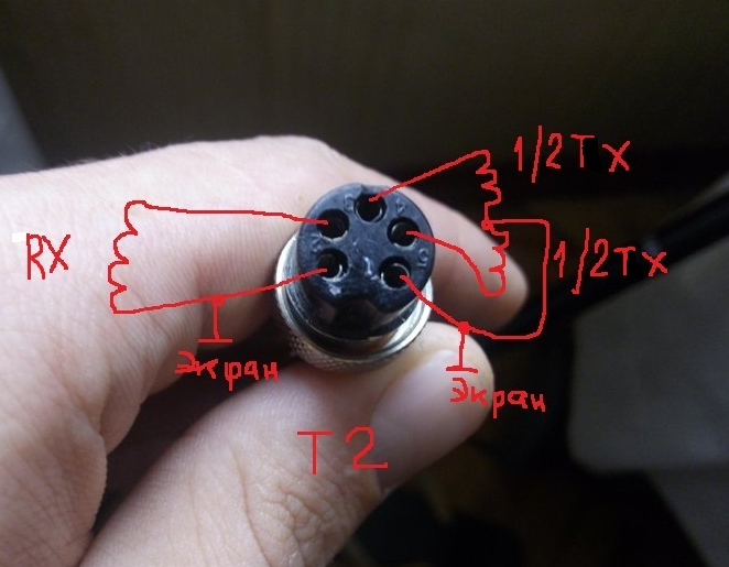

    так покажите где загвоздка на рисунке фото я скинул для примера схемы т2

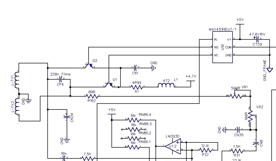

    Вот схема датчика Фортуны.Где Вы к нему приделаете отвод на землю от середины ТХ,как удалите ставшие лишними конденсаторы,отмотаете лишний провод чтоб индуктивности обмоток совпадали с таковыми в Т2?И это Вам еще повезло,диаметр провода одинаковый в обоих типах датчиков-0.5 и 0.2 .

    vladokop виклав схему датчика там вказані індуктивності.Діаметр провода вказав Den1029. LC-метр і вперед
    Блукач подобається це.

    короче датчик фортуны только наоборот собран на rx землю а на т2 на tx кинули землю и выкинули кондёри я так понял если я замкну на датчике фортуны тх то получим одну сплошную обмотку из двух

    Трохи довше,в датчику Т2 три катушки.в Фортуни дві,На Т2 потрібно мотати передаючу катушку в два проводи,приблизно 22 витки.зєднати кінець однієї,з початком другої =44 витки.Міряти індуктивність,повина бути така як на тому малюнку що ви виклали вище.
