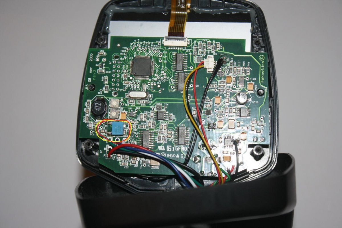

    IMG_2324.jpg п IMG_2324.jpg IMG_2324.jpg ри увеличении тока в катушке увеличивается глубина (в грунте - по воздуху не заметно), но и также увеличивается влияние грунта (появляются глючки) [​IMG]
    Так же в приборе стоит емкость и при увеличении которой ток понизится.
    И в разных приборах она разная ( Допуск номинальной емкости) [​IMG] - у меня стоит реальные 227 Нанофарад, есть приборы 240 Нанофарад - и на них мои катушки покажутся потише.
    ПС:
    Поэтому и получается что одни приборы тише, другие шумней - поможет смещение частоты и уменьшение Сенс [​IMG]
    F1 - 12,81 кГц
    F2 - 12,87 кГц
    F3 - 12,93 кГц
    F4 - 12,98 кГц
    F5 - 13,04 кГц
    F6 - 13,09 кГц
    F7 - 13,15 кГц
    Блукач подобається це.
  8. спасибо, чем увеличивается или понижается ток в катухе?
    Если этой
    ёмкостью то можно сделать переключатель с разным набором емкостей для регулировки тока что порой весьма востребовано. Как думаете, если током управляет емкость можно сделать некий тумблер и может знаете какой ток накачивается в датчик _+. Я вообще вижу что у кого то в дискриме на 99 чуйке прибор не шумит особо а у кого то нужно чуйку сбавлять существенно даже на одинаковых датчиках. Может и дело в токе накачки, тогда как то мудрить регулятор нужно.

    трешхолд отвечает за ток в катушке у нас humlevel когда в+ток увеличивается
