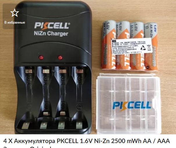

  5. Запитання до власників приладу, у т2 подібних живлення 4 елементи по 1.5 вольта в сумі 6 вольт але часто до нього пропонують чотири акуми по 1.2 вольта в сумі 4.8 вольт. Питання чи є послаблення характеристик при зниженні вольтажу, яке виробником заявлене живлення приладу? Якщо схема працює від 4 вольт то тоді від півтора вольтових батарей напруга схемно урізається але якщо проц має працювати від шести вольт то 4.8 явно мало того що видають акуми нікель метал гідридні. Якщо усе ж таки краще 6 вольт то купуватиму нікель-цинкові акуми на 1.6 вольта. Думаю датчику десь потрібно брати силу струму, 4.8 вольт тим більше якщо чуть підсядуть акуми то якось замало.
    А от нікель цинкові видають 1.6 вольта до кінця без просадки і потім вирубаються що краще на мою думку.

  15. Тут важливо зрозуміти якою номінальною напругою живиться прилад, процессор, датчик і якщо є стабілізуюча схема яка наприклад лишньє обрізає з 6 вольт до 4 тоді нема питань але якщо прилад має живлення як написано у інструкції 4 АА алкалінові батареї то це шість вольт а те що замість батарей ставлять акуми по 1.2 вольта це вже не проблема виробника. Рекомендація виробника не акуми по 1.2 вольта а батареї по 1.5 вольт а що там у схемі я не знаю. Треба завтра буде перевірити самому. І ще одне, сила струму у алкалінових батарей по моєму більша чим у акумів, не плутати з ємністю. Можливо я помиляюся але нам важливо аби на датчик мав стабільну глибину довгий час. Ну ясно що там стабілізуюча схема але що можна витягнути з акумів нікель метал гідридних які наполовину сівші. Нікель цинковий віддає увесь час 1.6 вольта і різко вимикається, як на мене це краще.

    Не все так однозначно, я мав досвід експлуатації цих аккумів на тері705, однозначно висновок не на користь батарей
    на рахунок струму це не стартер крутити, вистачає, а напруга 1,2в це номінал реально 1,4в повністю заряджена без нагрузки і 1,1в це 100% розряджена
    Основний недолік ціна якісних аккумів, потреба в контролі розряда ( розряд меньше 1,1в може вивести акум з ладу), саморозряд
    Якщо МД користуватись не часто то використання батареєк можливо більш окупне,
    Наприклад я б спробував використати пару паралельних літіонних 18650 з якісним преобразуем і системой фільтраціі , кожному своє))

  17. ну це вже треба морочитись з гарантійним приладом та й не люблю я ті преобразуї бо можуть виникнути шуми а прилад і так не тихий, дуже чутливий до шумів. Мені надумалось от такі взяти.
