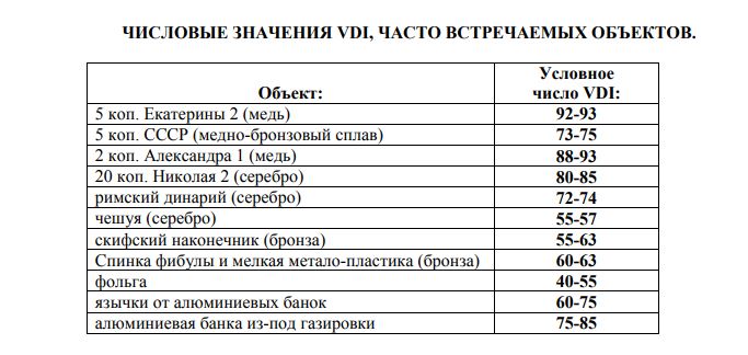

  11. Шановні т2води, якщо судячи по таблиці вді даного приладу нема цікавих цілей з дискримом від 40 і нижче то чому рекомендують не доводити прилад до 40 одиниць дискримінації а закрити на 10. Що дає на цьому приладі розтягнутий режим чорного до 40 і який ризик несе якщо закрити до 40? До 20 хоча б можна закрити і що цікавого від 20 до 40 чи від 10 до 40 можна знайти?
    п.с. фольга починається від 40 і вище але фольга то зрозуміло що там багато цікавого, бронзовий нак 50-60. Що втрачається?
    InstruCtorS подобається це.

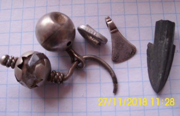

    В грунті будуть інші показники,рекомендую копати всі слабі сигнали.Мав на тестах вікінга МАРСА,і більше року відкопав з камрадом,у котрого був вікінг з голіафом.Поки він не почав копати все підряд,результативність була 10/1 в мою користь.Швидкість у МД,просто супер,На суперглибини не розраховуйте.Одного разу коли по його слідах !За два дні з іншим МД,я накопав два десятка ненужних дінарів,я бачив сльози на його очах.Вікінг їх просто не чув.І судячи з того що ділянка бється більше пятнадцяти років,інші МД ці сигнали пропускали.або озвучували чорним.Усі цілі ,були на глибині фіскарь + .

    Пробував,все знайдене на перед -крайньому копі :D.Металолом середньовічний.віддарував камрадам.Ще накопав непотрібних три монети.:D.Нак добув з глибини біля 20 см.Сигнали були кольорові.Поле схожене .По вологому грунті маска працює.непогано.
