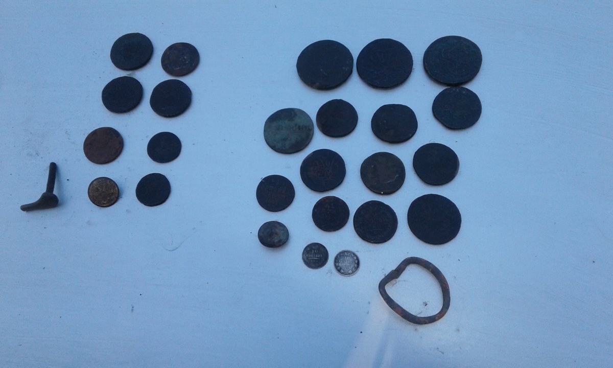

    Зправа - мії, зліва - Фортуна Про.
    Останнє редагування модератором: 10 лис 2018
    Roman_14/88, shmayks, IVS та 2 іншим подобається це.
