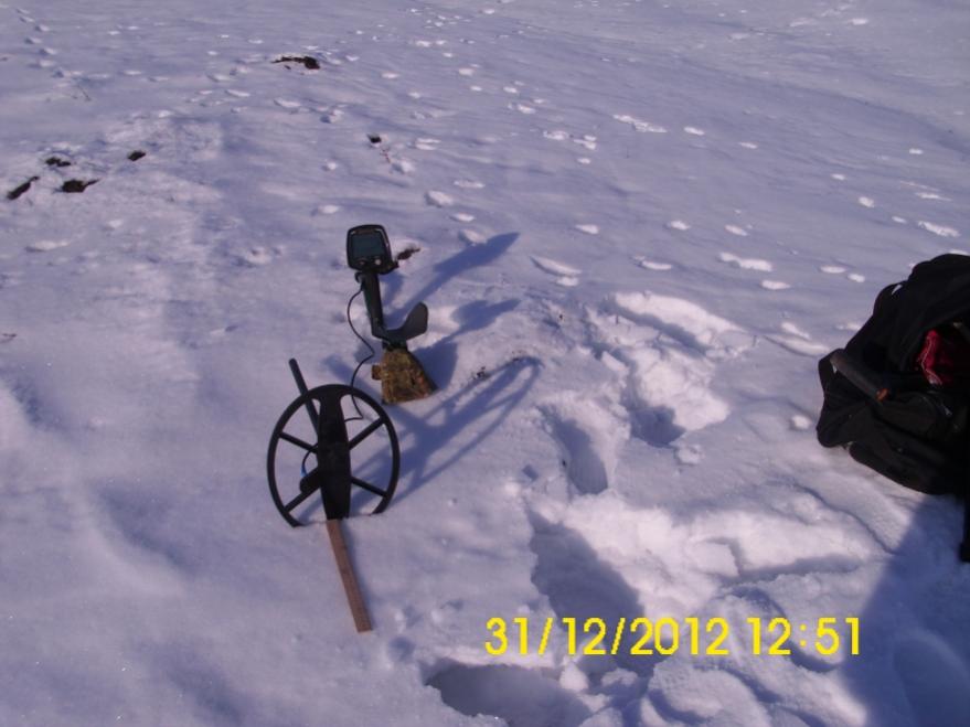

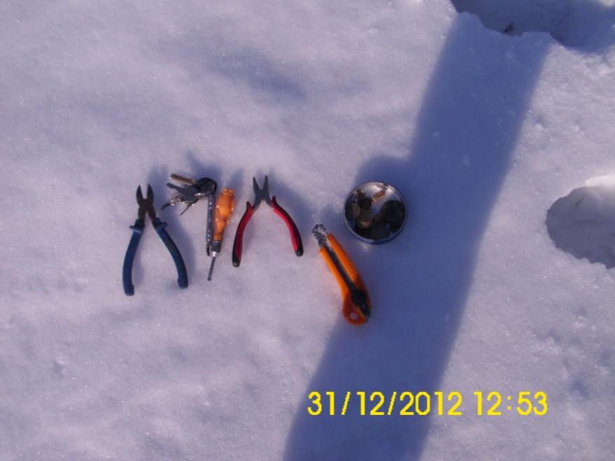

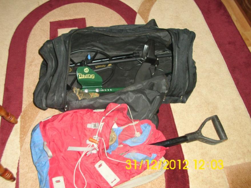

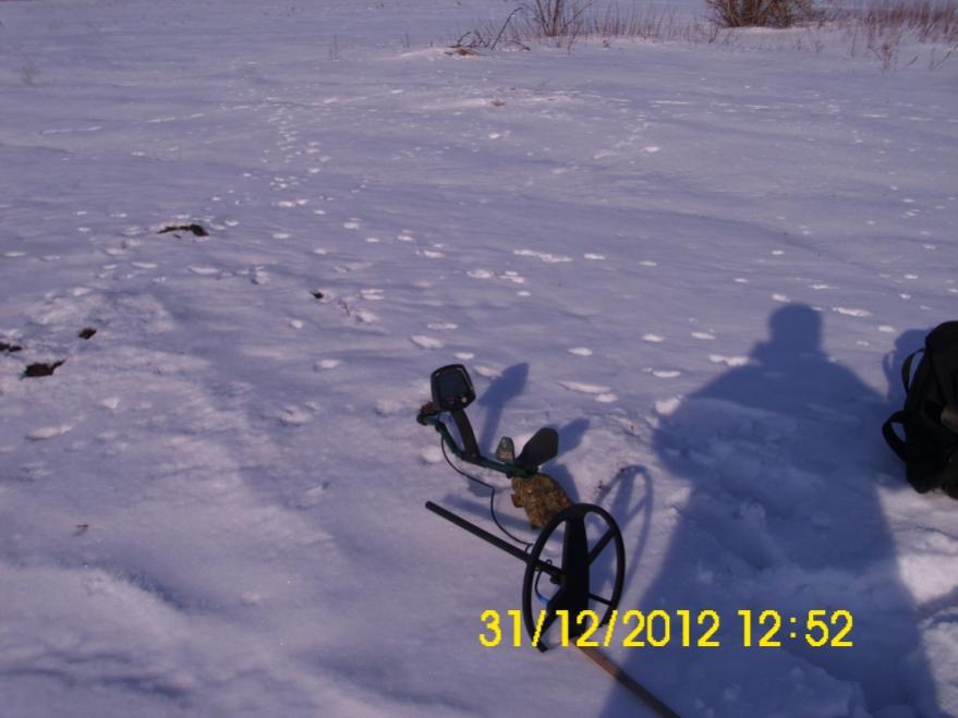

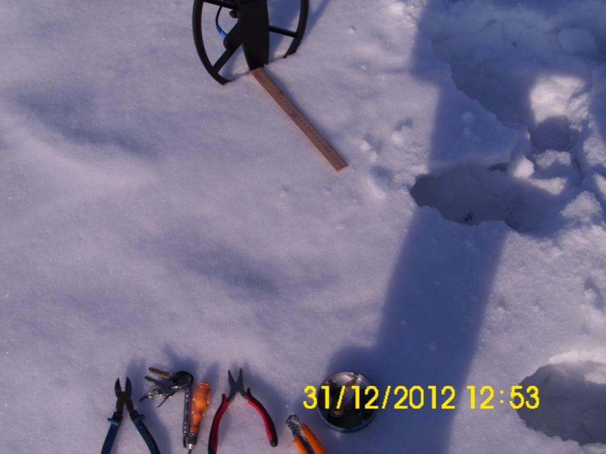

    Уважаемые поисковики. Многие из вас видели воздушные тесты и сравнения тех или иных приборов от продавцов и самих пользователей. Но не все из вас знают что воздушные показатели глубины обнаружения могут отличаться от грунтовых значительно! Например по воздуху Fisher F75SE берет одну из монет на 52см а в грунте 30-33 то есть разница ~40%
    Причем эта разница может быть как больше так и меньше в зависимости от модели прибора и его рабочих характеристик
    Вот сравнительный грунтовый тест четырех приборов Mars MD Viking, GoldFinder2, Garrett ACE350, Bounty Hunter Titanium в одинаковых условиях
    3 цели
    2коп А1 царица полей
    1коп СССР 1961г
    крестик КР
    http://www.youtube.com/watch?v=jGAkOQh4VOA
    Все сомневающиеся в правдивости данного теста могут встретиться со мной провести повторный тест
    В моих видео на ютубе есть видео теста в том же месте оригинальных T2 и Фишер F75
    Результаты
    Mars MD Viking 26см 21см 14см без индикации VDI(только звук)
    GoldFinder2 26см 21см 17см
    Garrett ACE350 26см 21см 16см
    Bounty Hunter Titanium 26см 21см 16см
