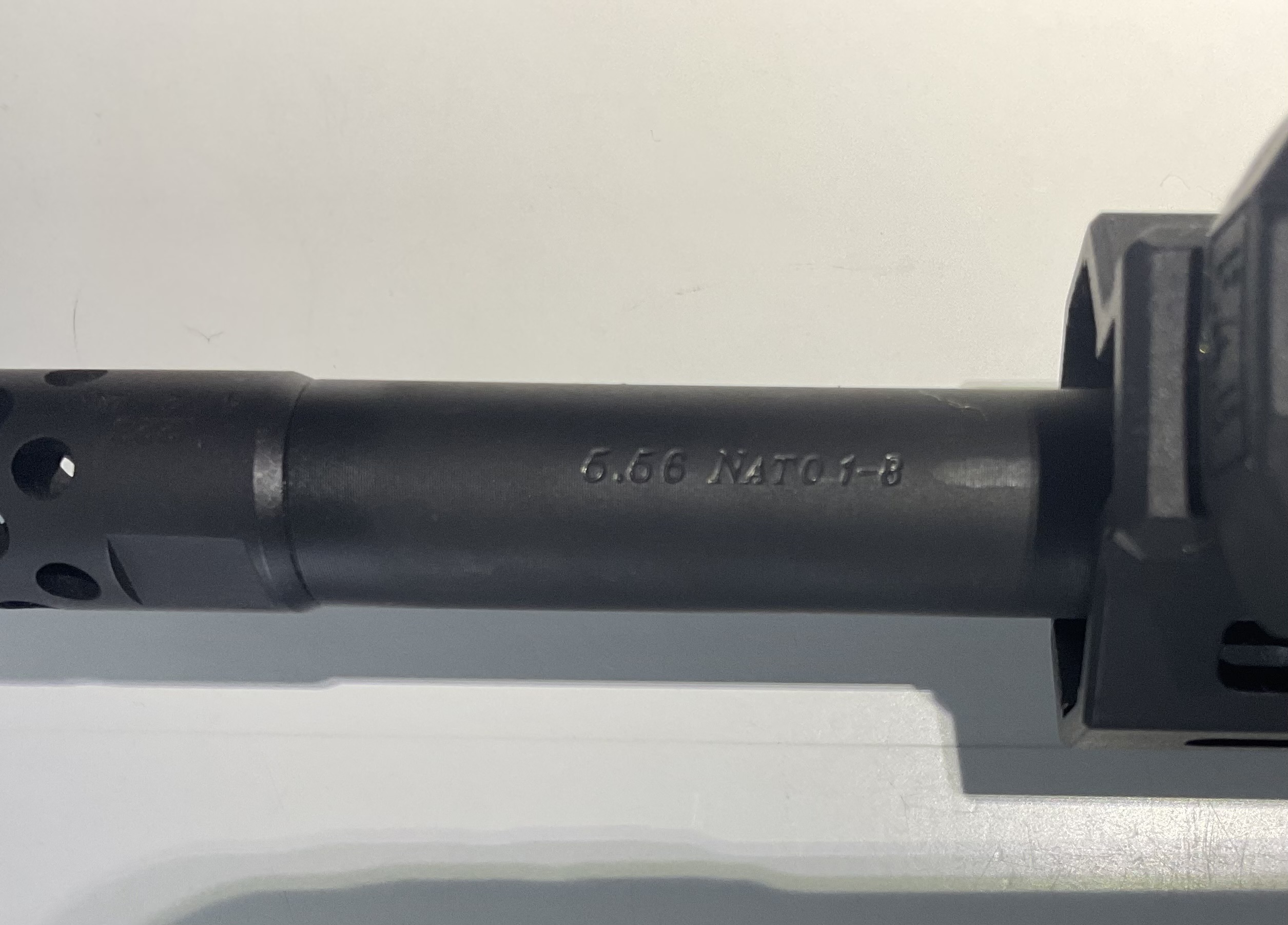

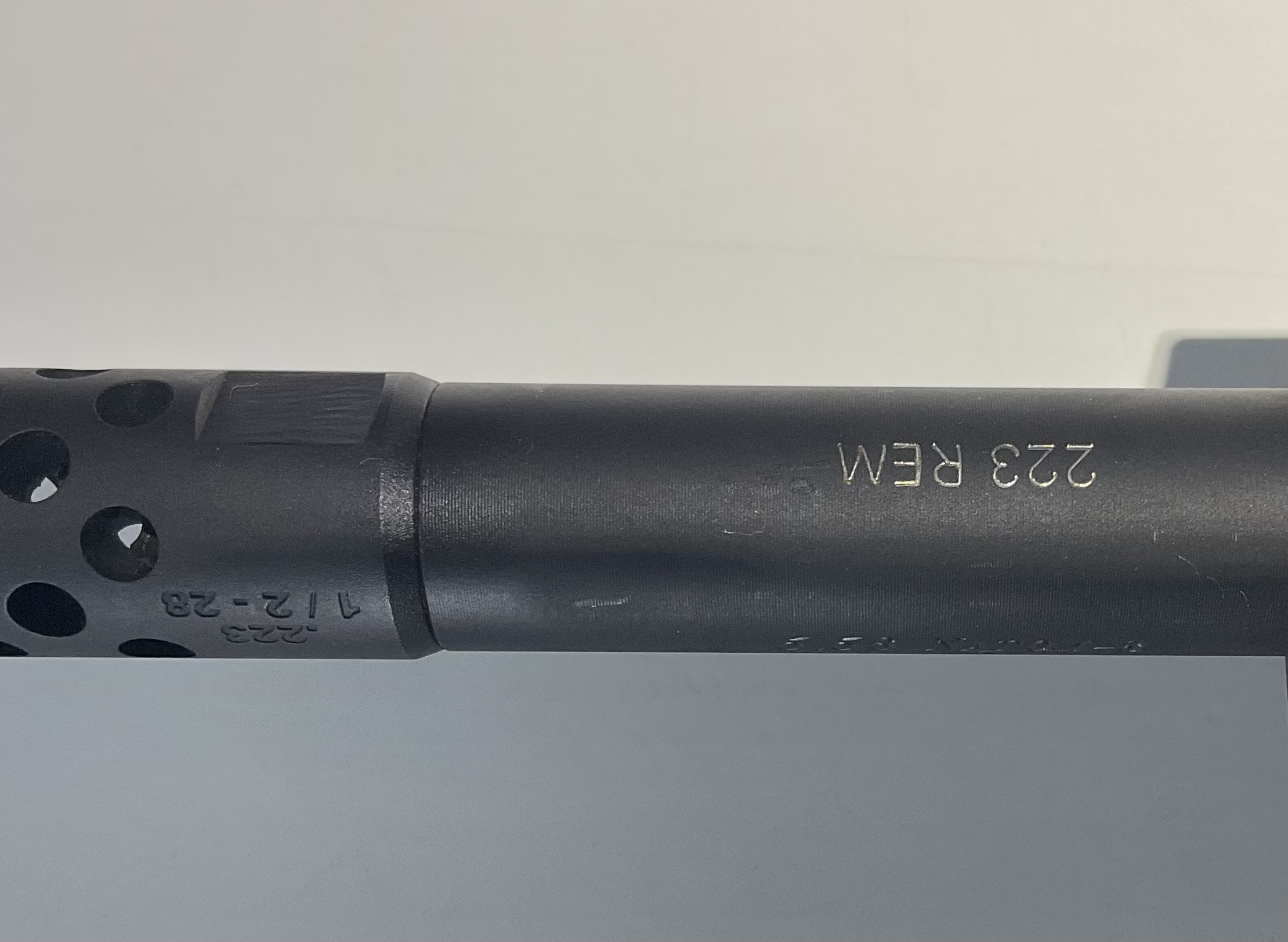

    Для мене особисто в цій історії залишилося не розкритим ще одне питання. Вірніше два:
    1. Який саме калібр зазначено на стволі Ругера? 223рем, чи 5,56 Нато?
    2.Якого саме калібру набій Хорнаді спричинив клин, 223 там, чи 5,56 Нато?
    З пов.

    Ні. Брак затворної группи. Группу замінив магазин.

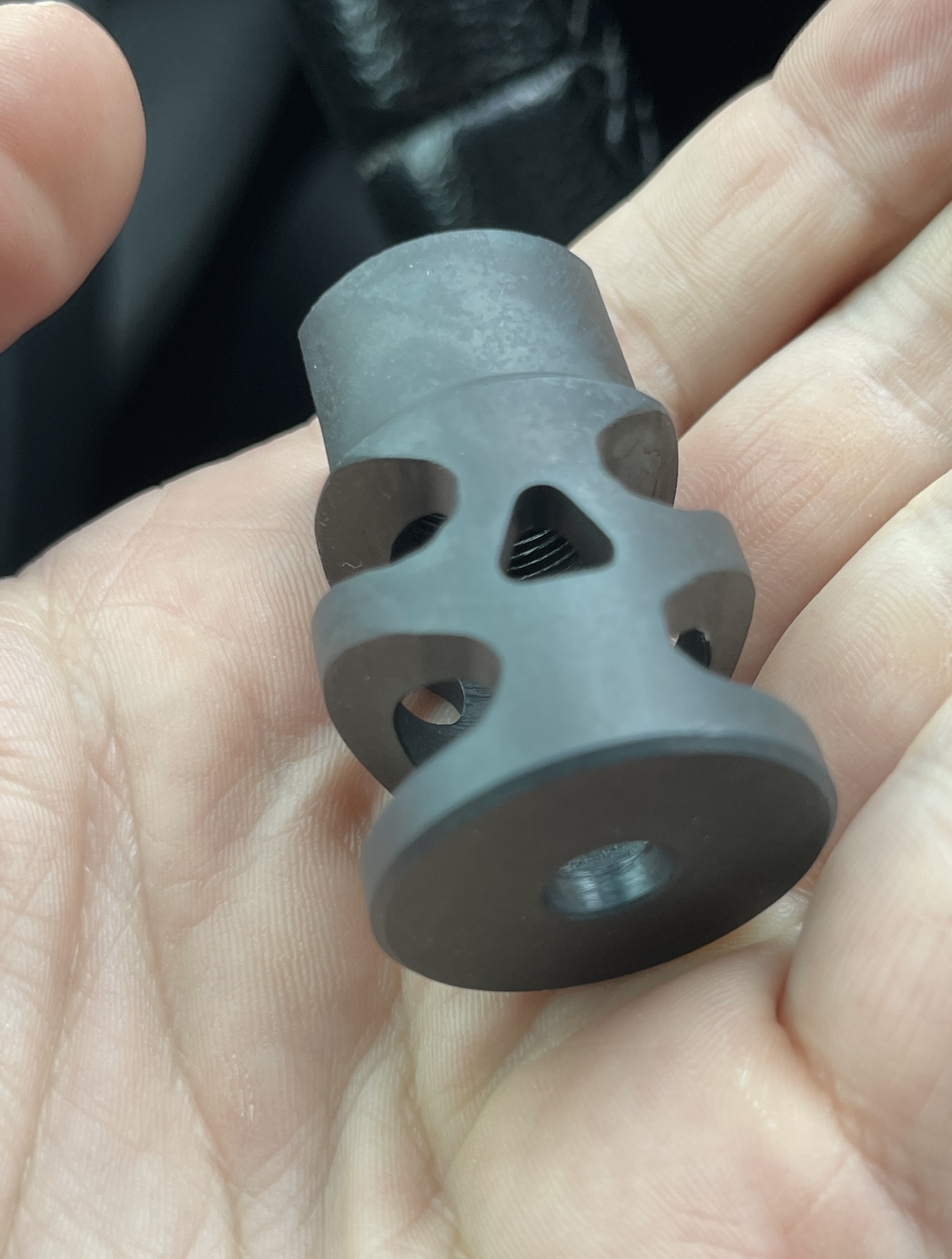

    Ще раз вибачаюсь може комусь знадобиться. Знімали у майстерні, зажимали в тиски, гріли і знімали в 4 руки. Чогось, кажуть саме на Рюгєри виробник не шкодує фіксатор різьби. Всім дякую за увагу.

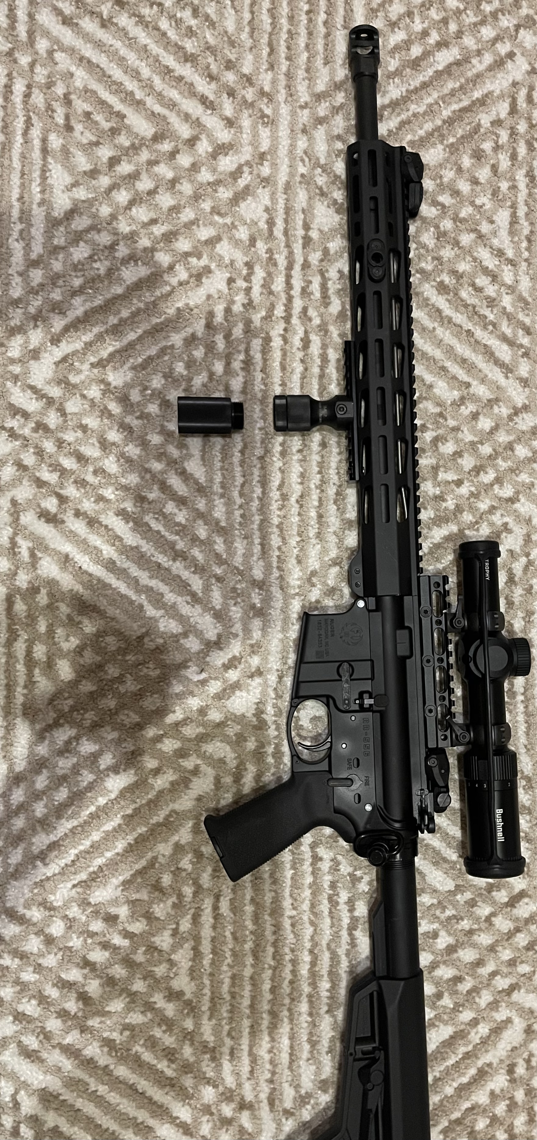

    Там нема фіксатору різьби. Воно просто дебело закручено. Так само і установочний гвинт на газовому блоці. Хрен відкрутиш. А ось гайка на трубі прикладу від руки крутиться
    Стос, BravoLA та Алексей UA подобається це.
  16. Алексей UA
    Алексей UA Stabsgefreiter
    188
    Фіксатора там нема, відкручували дульник "попкою" затиснувши ствол в лещатах, без нагріву. Хоч і через прокладки, але трохи дульник пошкрябало, бо затянуто сильно. Також така сама ситуація, гайка труби не закернована, крутиться від руки. Але гарно затянута від руки (нема ключа) поки не відкручується.
    А по темі є така думка, що затягує кільце під затвор, коли стик кілець співпадає з газорозвантажувальними отворами затворної рами тож отвір може зачепити край кільця. Бо паз під кільця як на мене глибший ніж треба. Чи це так, я напевно не скажу. Я просто розвертаю кільця стиками від отворів. Все чудово працює.

    Особливо нічого, захотів спробувати інший дгк. Встановив ручку алюмінєву (вона розбирається можно зробити її меньше, в середені щось по типу пінала) загонік 1*6/24 з підсвіткою преціл ної крапки. Трохи колхозний перехідник під оптику но хотілось зберегти і механічні прилади, на той час нічого за притомні гроші не було, колись куплю нормальний моноблок. Пристріляв механіку на 50, оптику на 100. Нарікань ще не було, працює.
    Дмитро Степанюк подобається це.

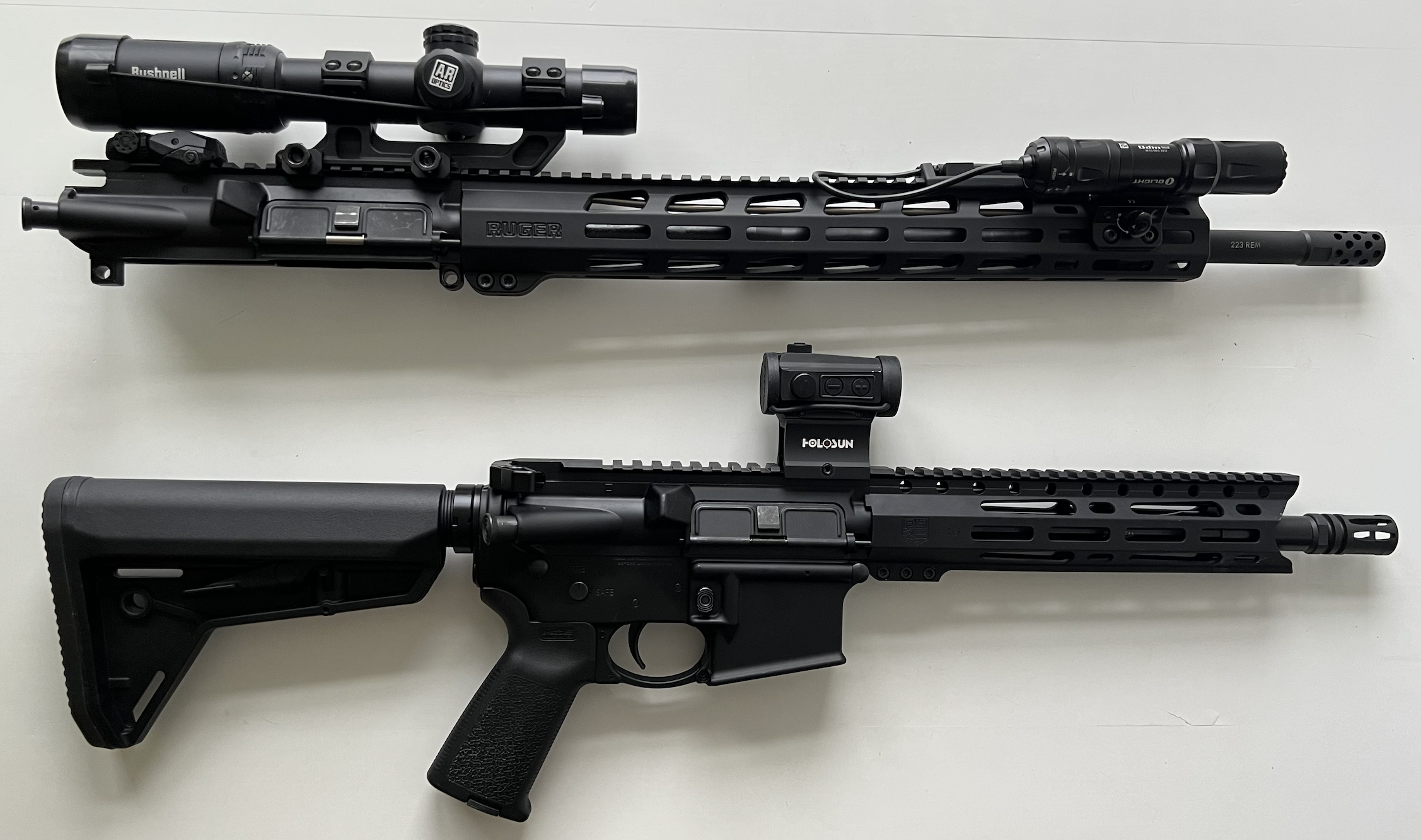

  21. Дмитро Степанюк
    Дмитро Степанюк Oberschütze
