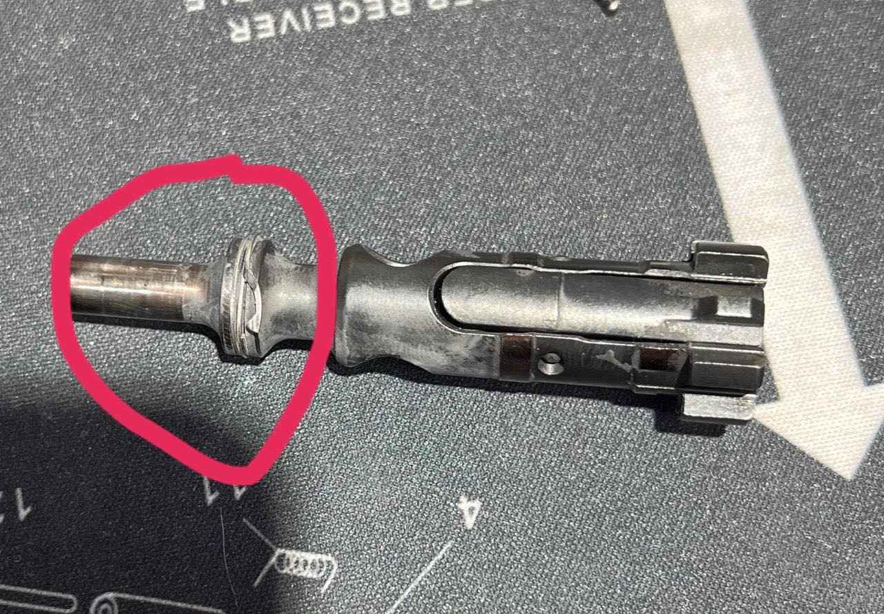

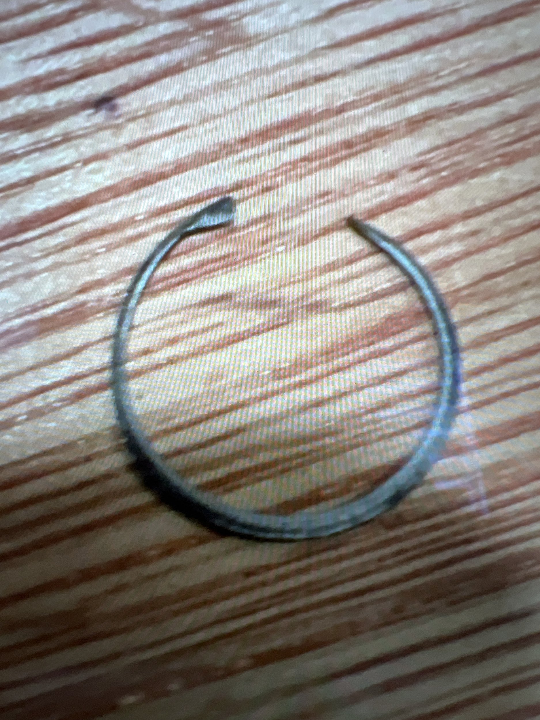

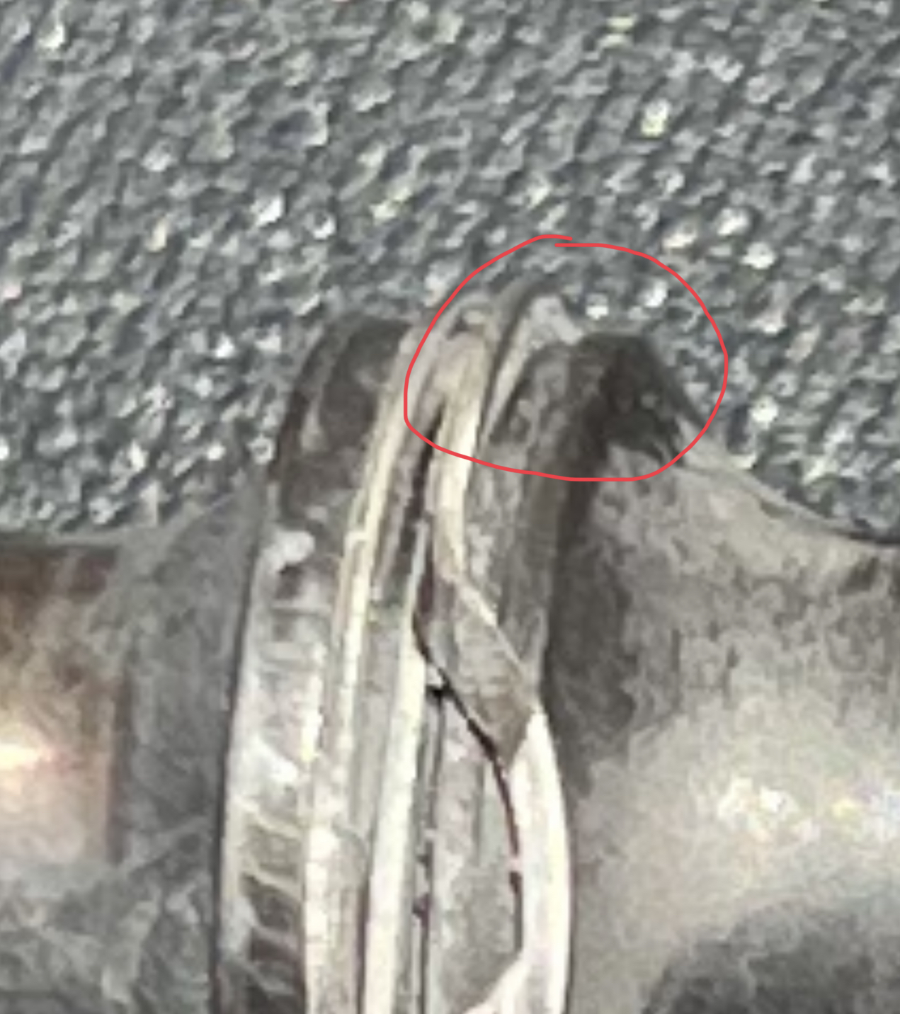

    Новий карабін Ruger AR15 556 MPR. Забрав з магазину, почистив, поїхав пристріляти механічні приціли. Набої були Hornady Frontier кал. 223 Rem куля FMJ маса 55 гр. Зарядив 3 патрона. Два постріла все штатно, вирішив поставити більшу мішень. Магазин скинув, пустий, тягну за ручку затвора, а вона не йде, трошки вперед, і назад на сантиметр. Бачу затвор не закритий. Постукав на досилач, нічого, затвор не закритий до кінця, і там точно патрон. Зняли аппер і по трошки закрили затвор, став на місце. Зібрали, зробили постріл, гільза штатно вийшла, магазина не було, затвор пішов вперед і знов заклинив. Не дослати, не перезарядити руками не виходить. Но, вже хоч можу в магаз поїхати. В магазі шось покрутили, вибили затвор, закусило кільце, і затвор з рамою заклинило. Кільця не міняли, кусок відкусили, і типа все ок. Поїхав знову в тир, набої GGG 55 гр. Відстріляв пачку 50 набоїв, все ок. Але залишилися хорнаді, зарядив, і після 4-х пострілів, зупинився, дивлюся знову затвор не закритий, зняв магазин і зміг патрон дістати, відпускаю ручку і затворну раму знову заклинило. Магазин забрав затворну групу в сервіс. Я так розумію, що є проблема з точністю виготовлення затвора і затворної рами. Кільця виглядають ок. Та і навіть якщо вони були б зношені, то так бути не повинно.
    Може хто стикався з таким. В інтернетах є такі випадки, але рішень немає.

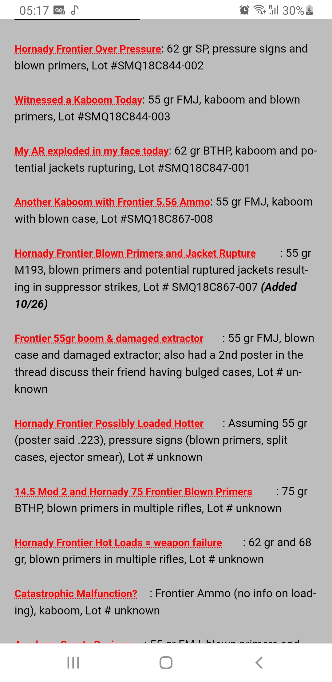

    Если у вас такая фигня именно с хорнади, то с высокой вероятностью они и причина.

    Там кольца не отдельные? В виде пружины?
    На эти патроны много нареканий, как от частников, так и от ихней полиции.
    Ну и с AR15.com скрин о Hornady
    Возможно стоит воздержаться от их использования, хотя бы на период обкатки.
    Брак бывает у всех, в том числе у производителей и оружия, и патронов.

    Кільця, стандартні.
    Так патрони якісь можуть бути не якісними, але кусок кільця не повинен застрягти між затвором і рамою.

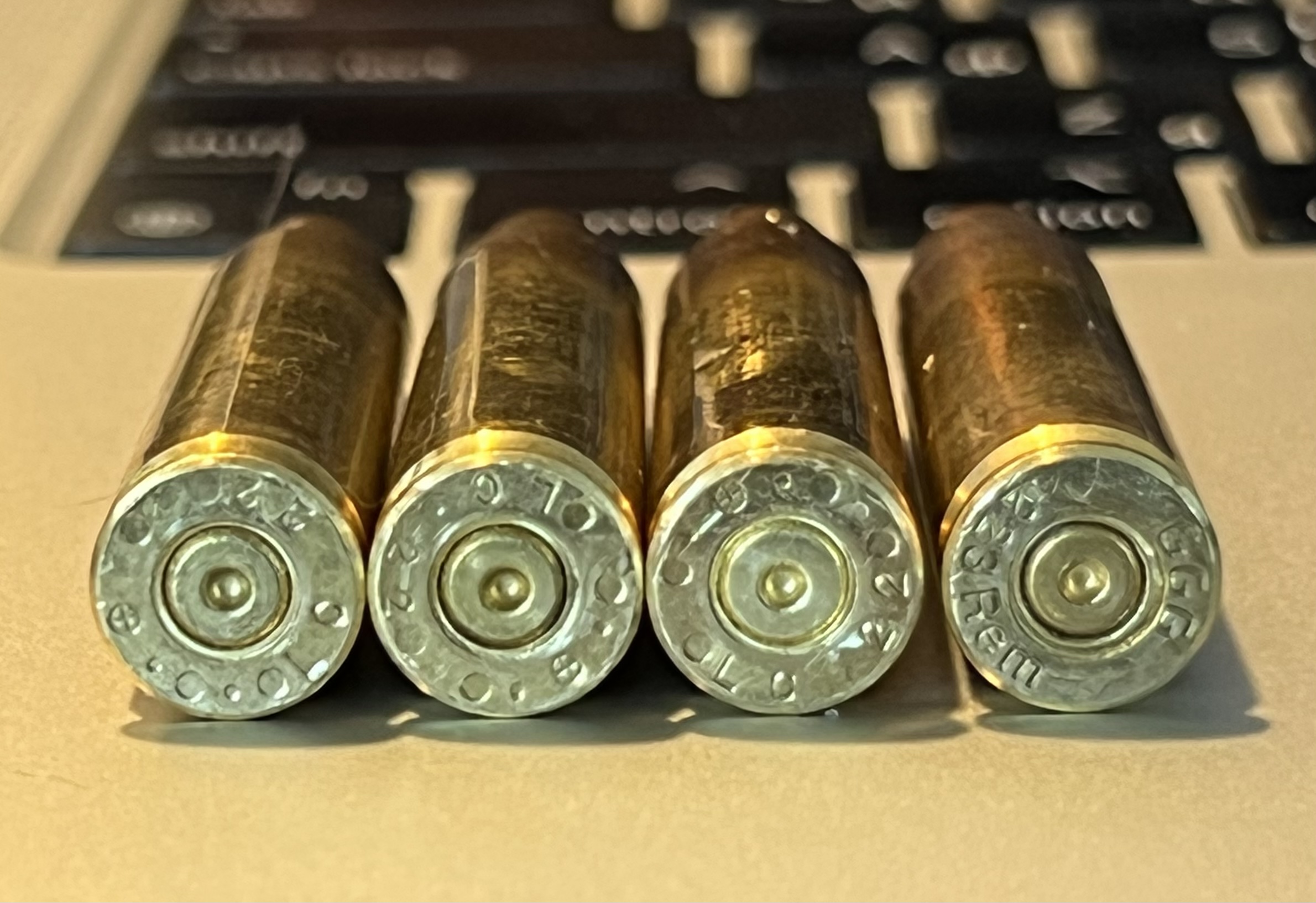

    На гільзах є сліди передозу?
    Щось ци кільця з штатного місця достає, самі вони не вистрибнуть...

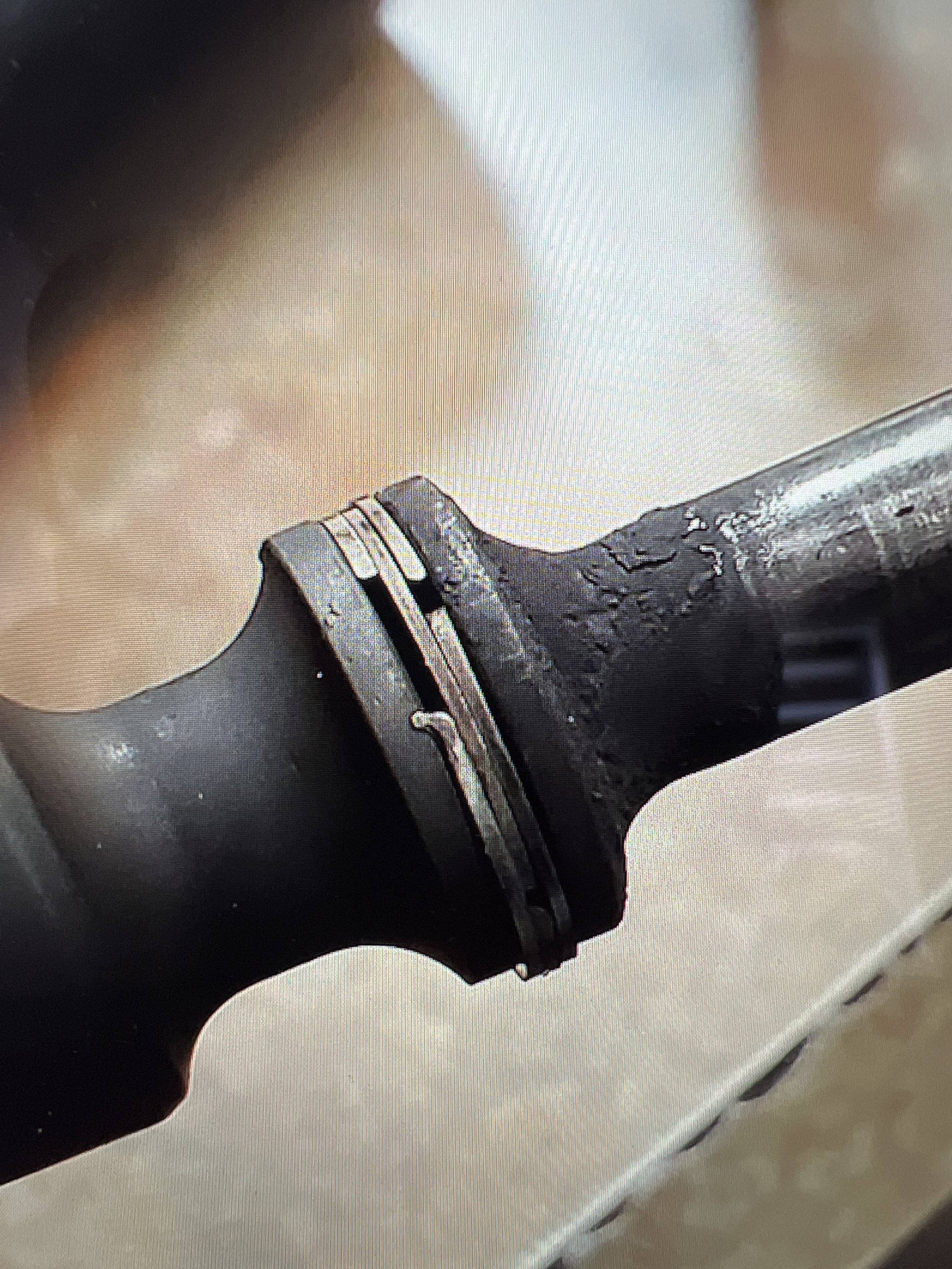

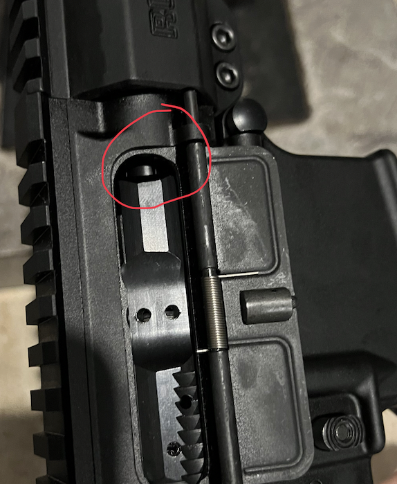

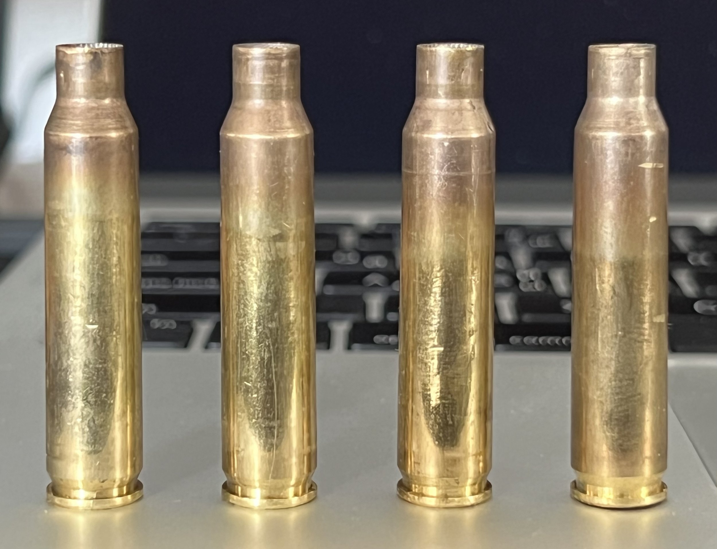

    Гільзи на вигляд норм. Крайня права GGG.
    Та навіть якщо перегаз, то чому кусок кільця, помістився між затвором та рамою. Кільця зношуються, і з часом стануть тонше, то будуть на любих набоях кільця вилазити.
    В інтернетах не знайшов щоб такий кусок кільця виліз і заклинив. Є маленькі частки зношених кілець, які вже мабуть давно під заміну. Є частково відсутні частини кілець.
    Але затримки при стрільбі не було. В моєму випадку це не затримка, а повний фейл, без молотка нічого зробити було не можливо.
    Я думаю затвор або рама не в допусках виготовлені.

    Сліди передозу краще видно на донці гільзи, на капсулі.

    Так таке було, але там говорилось про затримку, може не було екстракції гільзи. Тут на вигляд гільзи і капсуль не мають вигляд шо був передоз навіски.
  17. dsnukr
    dsnukr Oberschütze
    27
    Ukraine
    виглядає як сходинка, можливо при обробці, зняли більше металу, і кільце не трималося в пазу.
