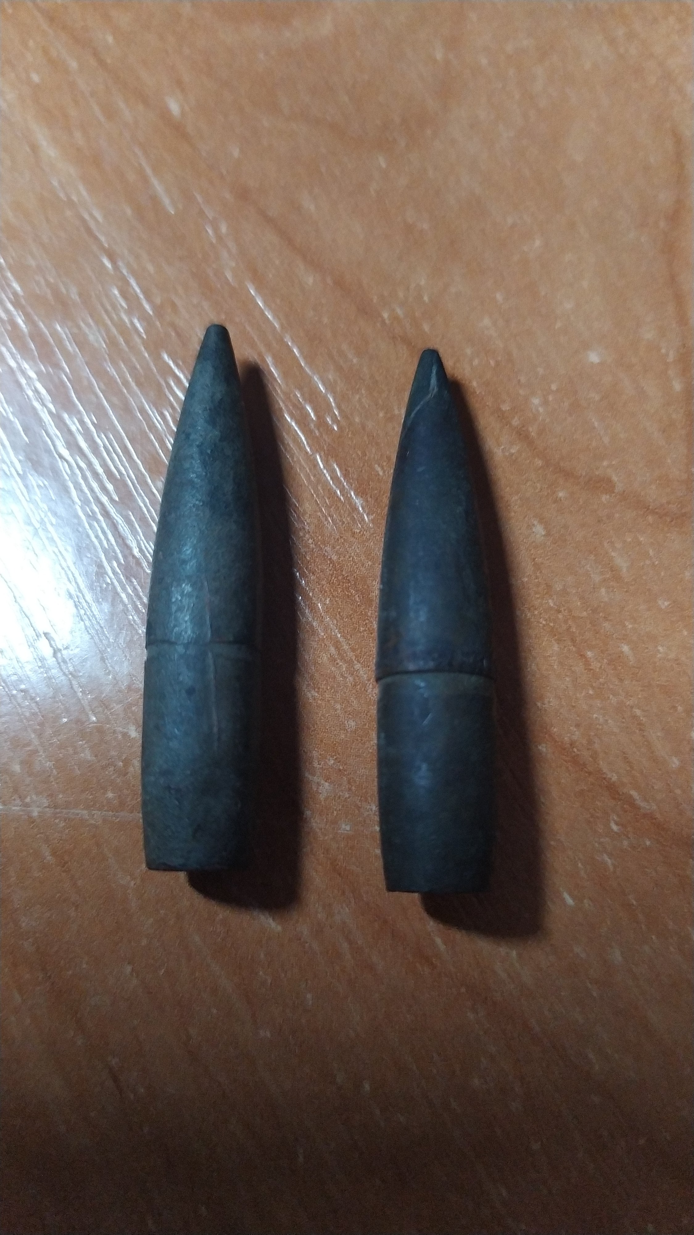

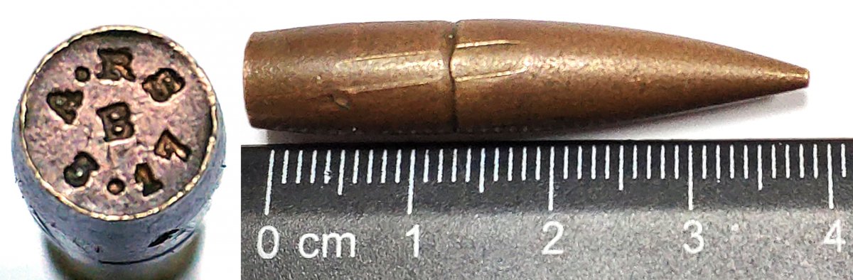

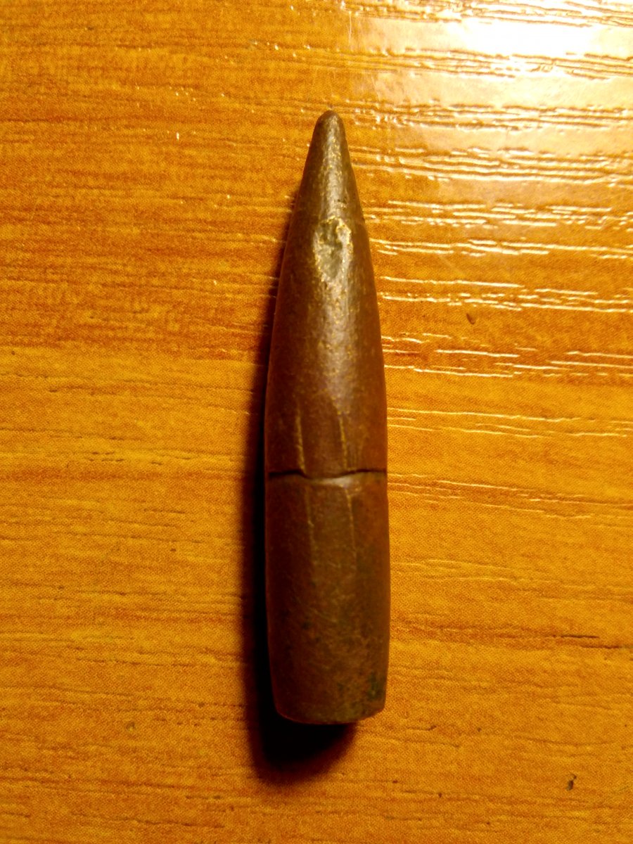

    Сьогоднішня знахідка.
    [​IMG] [​IMG] [​IMG]
  6. A10A
    A10A General-leutnant
    23.898
    Київ, Україна
    ... нИч не видно ...
    (звичайний француз ?)

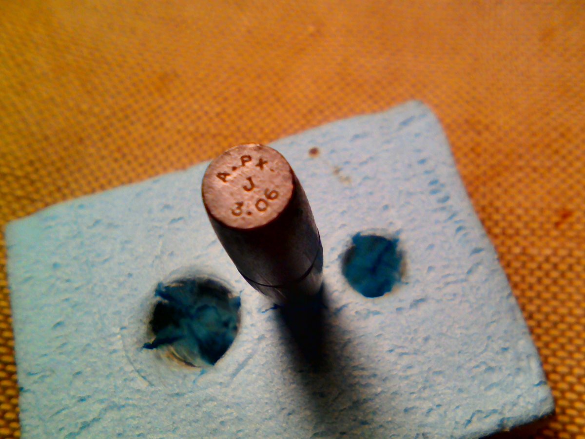

  7. A10A
    23.898
    Київ, Україна

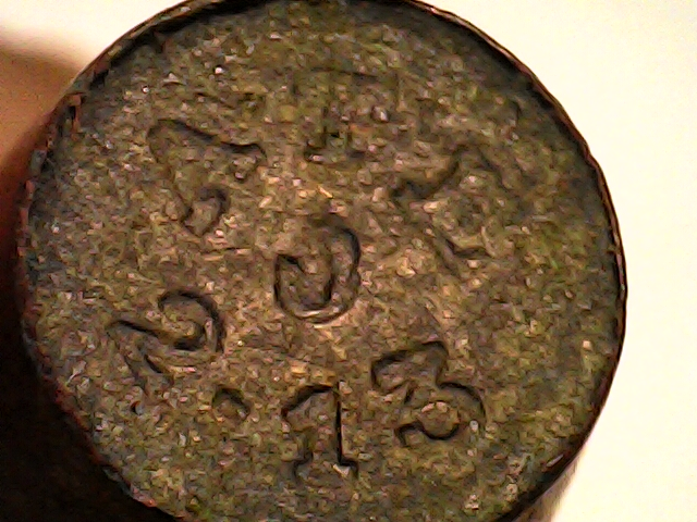

    A.TS.D.4.16
    A.
    - замовлення Артилерійського управління
    TS. - завод у Тарбі, департамент Верхні Піренеї, Франция.(Atelier de construction de Tarbes)
    D. - куля марки Дезалье "Desaleux"
    4.16 - випущена у 4 кварталі 1916 року
    Гільза: TS - N - 4 - 16 (там зверху - одиниця)
    TS
    - завод у Тарбі,
    N - підприємство "Ets. Navarre de Evreux." (постачальник латуні), місто Евре, верхня Нормандія
    4 - 16 - 4 квартал 1916 року
    Ото таке...

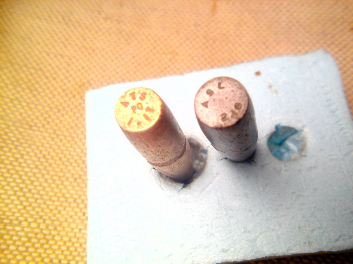

    Вітаю,ось назбиралась кучка
    Schanz подобається це.
  9. A10A
    23.898
    Київ, Україна
    ...ну от, майже колекція...

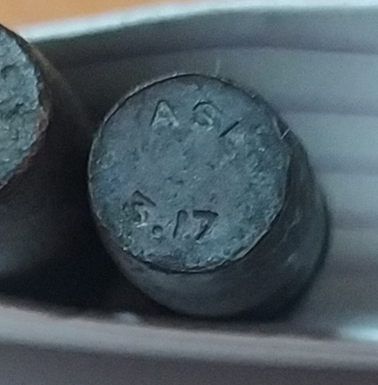

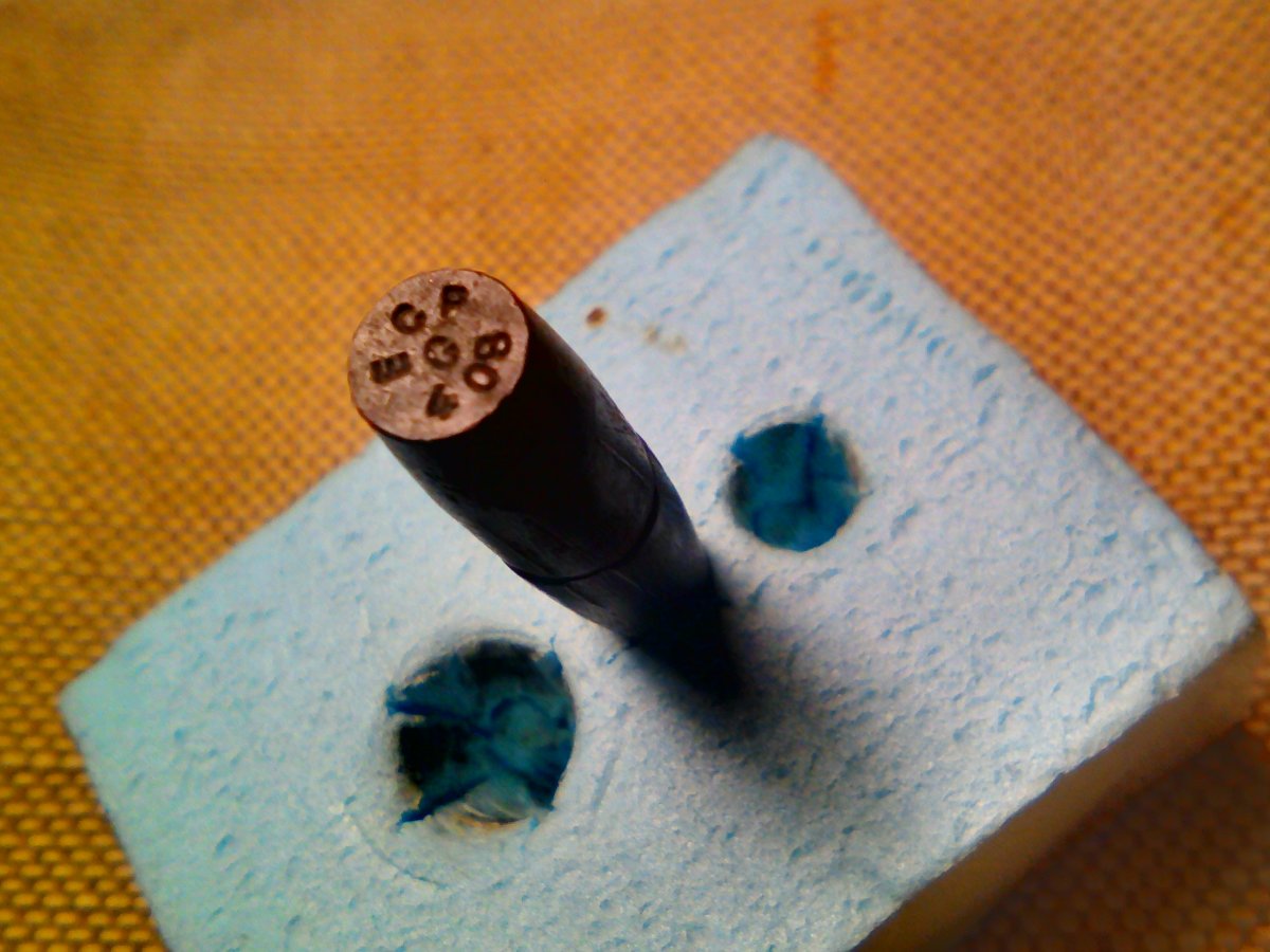

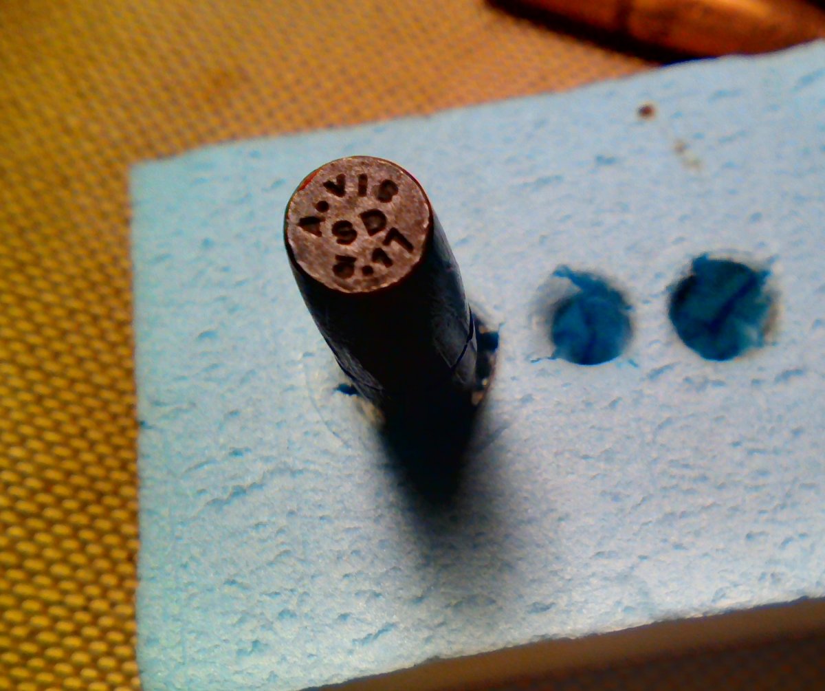

    Доброго времени суток!
    Жаль, поздновато я эту тему открыл для себя на форуме. И добавить есть чего. Думается, что и другим камрадам тоже - ведь находят же пули Лебеля время от времени, а фотографиями клейм не делятся:). Тему надо возрождать!!:beer:
    Добавлю кое-что из своих Лебелей. Именно таких клейм вроде как не увидел здесь (A.VISы конечно были, но другие, без надпечатки SD):

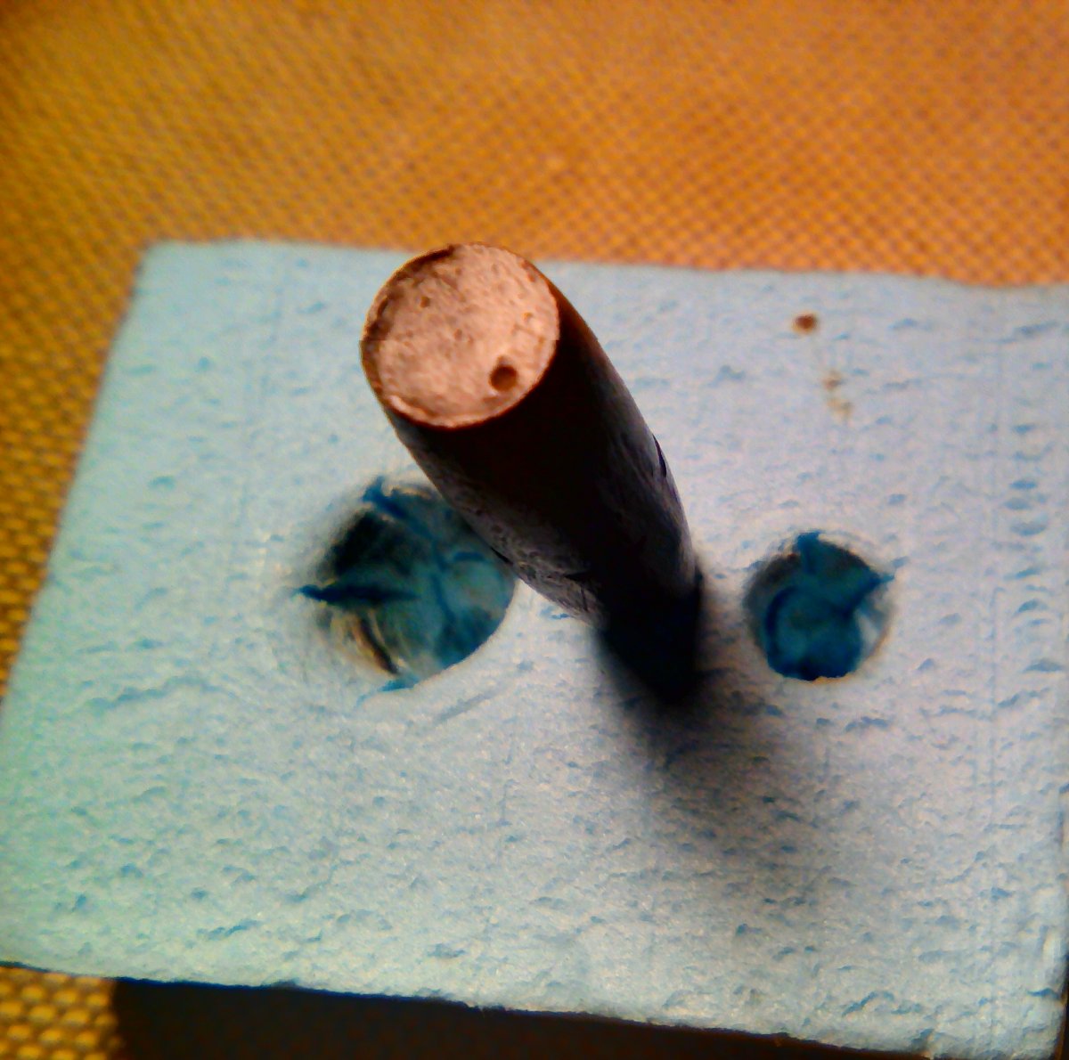

    Ну и вот такое, не совсем понятное - на донце виден едва различимый оттиск клейма, но зато имеется крупная вдавленная "точка":
    :rolleyes: Непонятно для чего она могла наноситься - вариант клеймения? :confused:

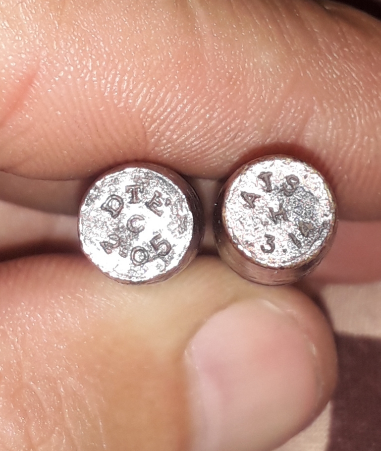

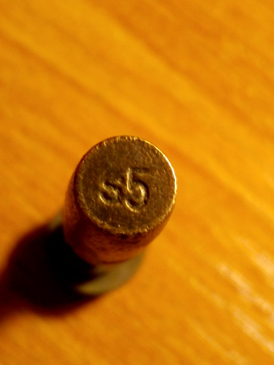

    Доброго времени.
    В подборке обнаружил клеймо на донце . ,, 2 S,, было. Вот теперь .. 5 S.. Цвет сплава, не желтоватый, обычный.
    - С уважением -
    A10A, Мансур Львович, tr30801 та 2 іншим подобається це.

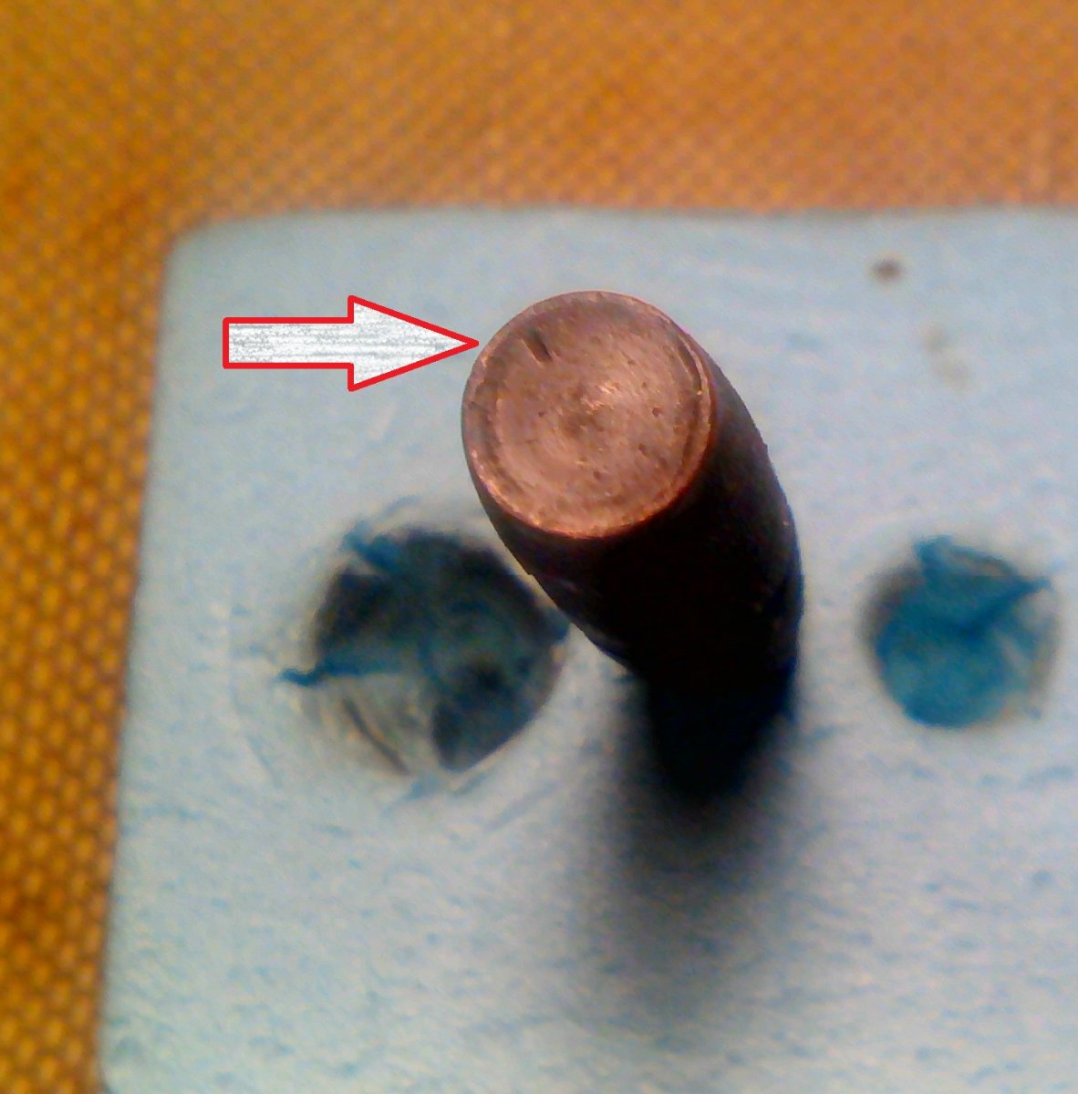

    Добавлю ещё одно лебелевское клеймо. Собственно, даже не клеймо, а вот эту скромную лаконичную черточку на донце пули:
    Клеймо выдержано в стиле "ничего лишнего". Что могла означать эта черточка ?:confused::rolleyes:
