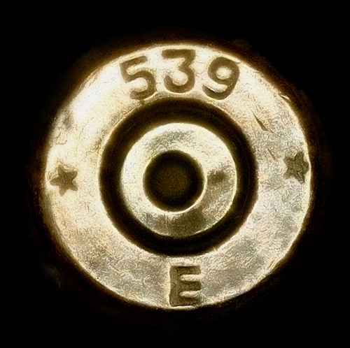

    "539- Е " это 7.62х39 - 539 завод изготовитель Тула ."Е" - год изготовления 1954

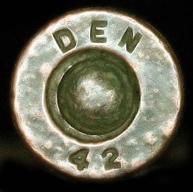

    "DEN 42 " Спрингфилд 3006 - 7.62х63- Америкос.
