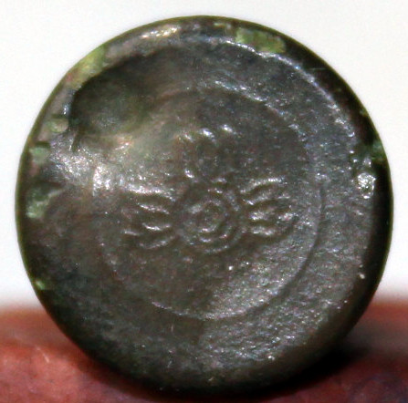

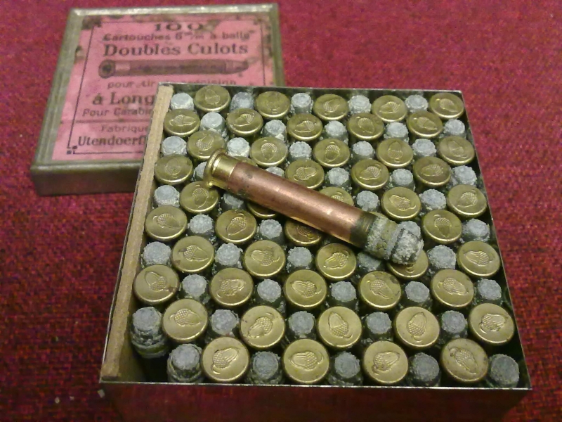

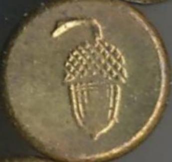

    В последствии клеймо «желудь» стала использовать RWS.
    Rheinisch-Westfälische Sprengstoff-Akt,-Ges. in Köln, mit Fabriken in Rönsahl, Troisdorf, Nürnberg und Stadeln,
    Gegründet: 30.9. 1886; oingetr. 11.l. 1887. Dauer der Ges. bis 31./12. 1950.
    Zweck: Fabrikation u. Vertrieb von Dynamit, Pulver u. sonst. Sprengstoffen, Munition u. Zündmitteln, insbes. von solchen Sorten, welche im Bergbau Verwendung finden, sowie der Betrieb aller sich hieran anschliessenden Geschäfte. Die Ges. besitzt u. betreibt folgende Fabriken: 1) Dynamitfabrik in Ronsahl, die alle Sorten von Nitroglycerin-Sprengstoffen herstellt; 2) Fabrik für Schiesswole, Collodiumwolle, rauchlos

    Ну Да, и мы об этом обсуждали и клейма жёлудь штампуются и по сей день, там флоберы выпускаются без прерываний

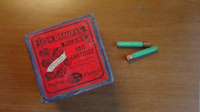

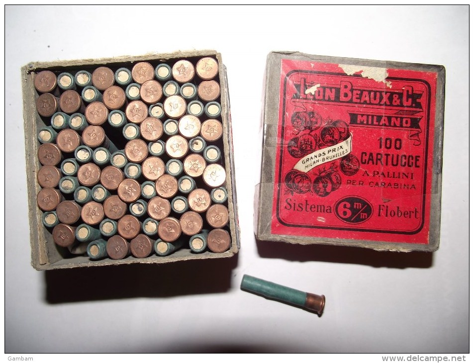

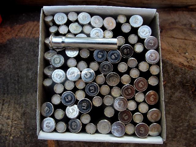

    Патроны флобер в калибре 6мм Leon Beaux &Co цельнометалличесские дробовые производившиеся в 60-е годы 20-го столетия с клеймами ,,LB,,

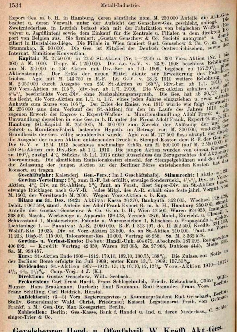

    Gustav Genschow изготовлял патроны Флобера с клеймом «дубовые листья».
    Gustav Genschow & Co., Akt.-Ges. in Berlin SW. 68,
    Charlottenstr. 6; Zweiggeschäfte in Cöln, Durlach, Hamburg, Wien, Lüttich u. Herstal b. Lüttieh.
    Gegründet: 22./3. 1907 mit Änderungen v. 14, 15. u. 16./5. 1907 mit Wirkung ab l./l. 1907; eingetr. 23.5. 1907. Gründer: Die offene Handels-Ges.: Gustav Genschow & Co., vertreten durch die Gesellschafter Gust. Genschow, Berlin u. Wilh. Seebach, Charlottenburg Badische Munitionsfabrik G. m. b. H. in Durlach, vertreten durch den Geschäftshührer Wilh. Munzer, Justizrat Dr. Ernst Grelling, Berlin; Wilh. Albrecht, Tempelhof-Berlin; Reg – Ing. a. D. Carl von Witzleben, Berlin. Auf das A.-K. wurde in die Akt.-Ges. eingebracht; 1) von der offenen Handelsgesellschaft Gustav Genschow & Co. das unter dieser Firma betriebene Engros-Import u. Export-Munitions- u. Waffengeschäft nebst Filiale in Cöln mit allem Zubehör, mit allen Aktiven u. Passiven, insbesondere der Kasseninhalt, die Aussenstände, Bankguth., Wechsel Waren, Mobilien, Utensilien, Klischees, Effekten, Warenzeichen u. Musterschutz laut spezifizierter Aufstellung bei dem Gesellschaftsvertrage, Emballage, Hypoth. auf einem Grundstück in Rathenow im Gesamtbetrage von M. 1 080 383, dagegen die Schulden im Gesamtbetrage von M. 115 440.76. 2) von der Badischen Munitionsfabrik G. m. b. H. die unter dieser Firma betriebene Fabrik mit allem Zubehör, mit allen Aktiven und Passiven, insbesondere der Kasseninhalt, die Wechsel. Aussenstände, Waren, Maschinen u. Werkzeuge erheblich unter der Taxe Berger, Immobilien in Durlach erheblich unter der Taxe Lautenschlager mit Dampfkessel im Gesamtbetrage von M. 693 452, dagegen hypoth. Schulden mit M. 284 000, die sonstigen Schulden mit M. 154 394.85. Mit eingebracht wurden die auf den Immobil stehenden Baulichkeiten und alles Zubehör, mit übernommen die eingetrag. Hypoth. von zus. M. 284 000. Der Wert dieser Einlagen nach Abzug der übernommenen Schulden bei Gustav Genschow & Co. M. 964 942, bei Badische, Munitionsfabrik G. m. b. H. M. 255 057 u. erhielten dieselhen als Entgelt hierfür erstere 962, letztere 255 Aktien, ä M. 1000. Den gesamten Gründungsaufwand übernahmen die Inhaber der Firma Gustav Genschow & Co., Gustav Genschow und Wilh. Seebach.
    Zweck: Erwerb und Fortführung der in Durlach u. in Wolfartsweier unter der Firma Badische Munitionsfabrik, G. m. b. H. bestehenden Munitionsfabriken, sowie der Waffengrosshandlung und des Export- u. Importgeschäfts der bisherigen offenen Handelsgesellschaft in Firma Gustav Gtenschow & Co. in Berlin u. Cöln, sowie ferner Erwerb und Betrieb auch anderer Fabriken der Munitions- u. Waffenbranche. Umsatz 1908—1911: ca. M. 3 200 000, ca. 3 500 000, ca 3 800 000, ca. 4 300 000. In allen Betrieben ca. 250 Personen beschäftigt. In den in Durlach u. Wolfartsweier in Baden beleg. Schrot- u. Munitionsfabriken fabriziert die Ges. In ersten Linie Friedensmunition. Die Haupterzengnisse sind: in der Schrotfabrik: Jagdschrot, Gewehrpfropfen u. Plomben, in der Munitionsfabrik: Militärpatronen sowie Patronen für automatische Waffen, wie Büchsen, Karabiner u. Pistolen, Zündhütchen aller Art. Flobert u. Revolverpatronen, Jagdhülsen, geladene Jagdpatronen sowie Messinghülsen u. Knallsignale für Eisenbahnen. Der Grundbesitz der Ges. umfasst ein Areal von über 36 200 qm, gelegen in Durlach u. Wolfartsweier bei Karlsruhe in Baden, wovon über 17 500 qm, bebaut gelegen sind. Das Handelsengros-Geschäft der Ges. in Berlin, Cöln u. Durlach erstreckt sich auf den Grossvertrieb von Waffen, Munitionen sowie verwandter Artikel auf dem Kontinente, während die intensive Pflege des überseeischen Exportes der Adolf Frank Export Ges. m. b. H. in Hamburg, deren sämtliche nom. M. 250 000 Anteile die Akt/ Ges. besitzt u. deren Verwalt, unter der Aufsicht der Genschow-Ges. geschieht, obliegt. Die Zweigniederlass, in Lüttich befasst sich mit der Fabrikation von belgischen Waffen (Revolver u. Jagdflinten) sowie dem Einkauf für die Zentrale u. Filialen u. dem direkten Export von Belgien aus. Sie firmiert: „Gustav Genschow & Co. Societe anonyme“ u. domizitiert in Herstal-lez-Liege. Die Filiale in Wien firmiert Gust. Genschow & Co. G. m. b. H. (Stammlcap. K 50 000). Die Ges. ist Mitglied der Deutsch Oesterreichischen, sowie der Internat. Munitions-Konvention.

    Упаковка папковых дробовых патронов флобер в 6 мм калибре от Леона Бо

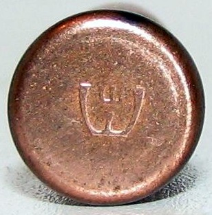

    ВОТ клеймо патрона флобер-- GWH перелопатил все имеющиеся каталоги и списки составляемые с клеймами и информацией и не нашёл ничего
  12. Иван Григориевич
    Иван Григориевич Oberfeldwebel
    751
    Location:

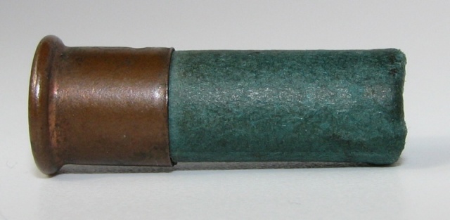

    Спустя лишь годы случайно проявилось немного ясности. Оказалось GWH----Gebruder Webendorfer Hamburg небольшое производство, торговля всяким товаром по принадлежности к охотничьим и широко распространяя свою деятельность получили заказ из Австралии ! Куда такие вот патрончики вывозились, а в Каталогах известных и не обозначилось никем

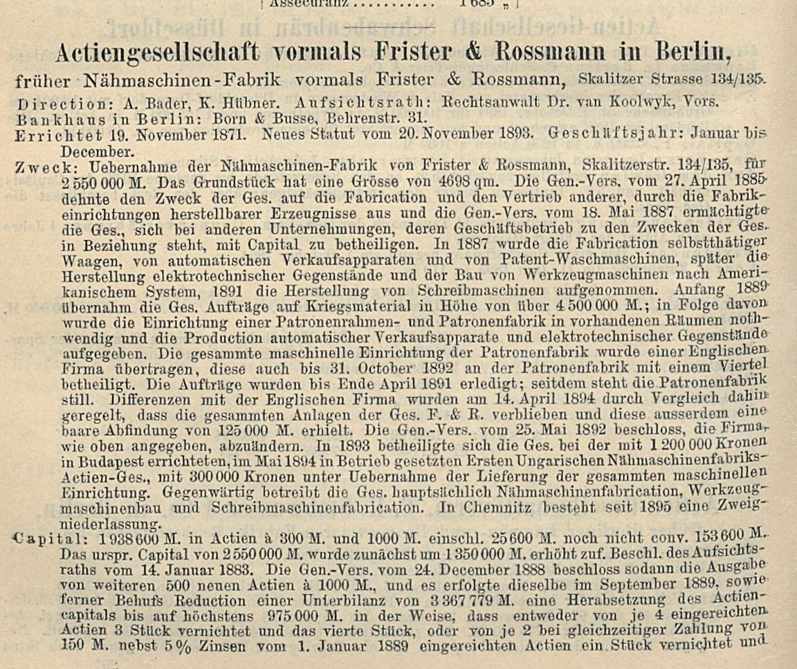

    В конце 19 века различные фирмы брались за производство патронов, но проработав непродолжительное время, по различным причинам, выпуск боеприпасов прекращали. В сети, в истории этих компаний, об этом периоде может не упоминается.
    Некоторое время изготовлением патронов занималась берлинская компания Fristen & Rossmann, более известная своими швейными машинами. Получив в начале 1889 года заказ на патроны, она прекратила выпуск электротехнических изделий и цеха переоборудовала в патронную фабрику. В конце апреля 1891 года, после выполнения заказа, патронный завод был остановлен. Возможно, патроны флобера она и не выпускала, но приведу её здесь как пример, когда на сайтах, рассказывающих о фирме Fristen & Rossmann, полностью отсутствует информация о производстве патронов.
    Из справочника 1895 года часть оригинального текста до абзаца Capital (кому интересно, нетрудно сделать Google-перевод).
    Actiengesellscliaft vormals Frister & Rossmann in Berlin,
    früher Nähmaschinen-Fabrik vormals Fristen & Rossmann, Skalitzer Strasse 134/135.
    Direction: A. Bader, K. Hübner. Aufsichtsrath: Rechtsanwalt Dr. van Koolwyk, Vors.
    Bankhaus in Berlin: Born & Busse, Behrenstr. 31.
    Errichtet 19. November 1871. Neues Statut vom 20. November 1893. Geschäftsjahr: Januar bis December.
    Zweck: Uebernahme der Nähmaschinen-Fabrik von Frister & Rossmann, Skalitzerstr. 134/135, für 2 550 000 M. Das Grundstück hat eine Grösse von 4698 qm. Die Gen-Vers, vom 27. April 1885 dehnte den Zweck der Ges. auf die Fabrication und den Vertrieb anderer, durch die Fabrikeinrichtungen herstellbarer Erzeugnisse aus und die Gen.-Vers. vom 18. Mai 1887 ermächtigte die Ges., sich bei anderen Unternehmungen, deren Geschäftsbetrieb zu den Zwecken der Ges.. in Beziehung steht, mit Capital zu betheiligen. In 1887 wurde die Fabrication selbstthätiger Waagen, von automatischen Verkaufsapparaten und von Patent-Waschmaschinen, später die Herstellung elektrotechnischer Gegenstände und der Bau von Werkzeugmaschinen nach Amerikanischem System, 1891 die Herstellung von Schreibmaschinen aufgenommen. Anfang 1889 übernahm die Ges. Aufträge auf Kriegsmaterial in Höhe von über 4 500 000 M.; in Folge davon wurde die Einrichtung einer Patronenrahmen- und Patronenfabrik in vorhandenen Räumen nothwendig und die Production automatischer Verkaufsapparate und elektrotechnischer Gegenstände aufgegeben. Die gesammte maschinelle Einrichtung der Patronenfabrik wurde einer Englischen. Firma übertragen, diese auch bis 31. October 1892 an der Patronenfabrik mit einem Viertel betheiligt. Die Aufträge wurden bis Ende April 1891 erledigt; seitdem steht die.Patronenfabrik still. Differenzen mit der Englischen Firma wurden am 14. April .1894 durch Vergleich dahin geregelt, dass die gesammten Anlagen der Ges. F. & R. verblieben und diese ausserdem eine haare Abfindung von 125 000 M. erhielt. Die Gen.-Vers. vom 25. Mai 1892 beschloss, die Firma, wie oben angegeben, abzuändern. In 1893 betheiligte sich die Ges. bei der mit 1 200 000 Kronen in Budapest errichteten, im Mai 1894 in Betrieb gesetzten Ersten Ungarischen Nähmascliinenfabriks-Actien-Ges., mit 300 000 Kronen unter Uebernahme der Lieferung der gesammten maschinellen Einrichtung. Gegenwärtig betreibt die Ges. Hauptsächlich Nähmaschinenfabrication, Werkzeugmaschinenbau und Schreibmaschinenfabrication. In Chemnitz besteht seit 1895 eine Zweigniederlassung.

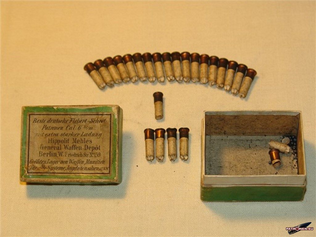

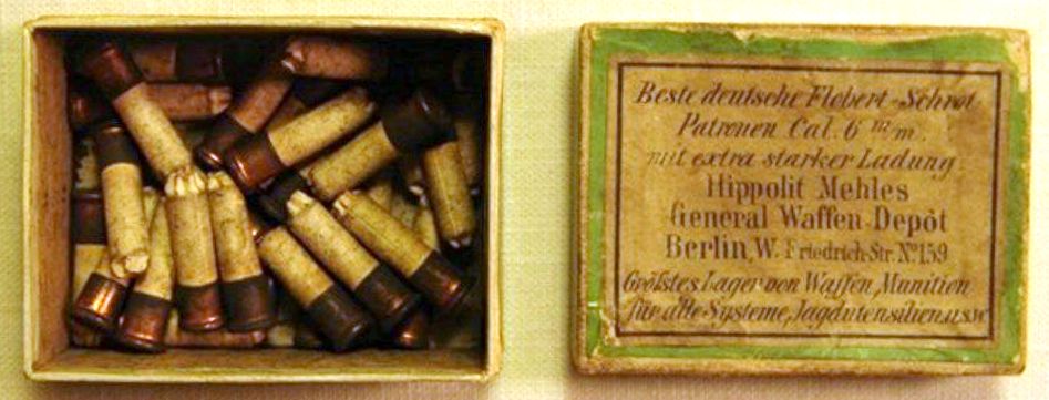

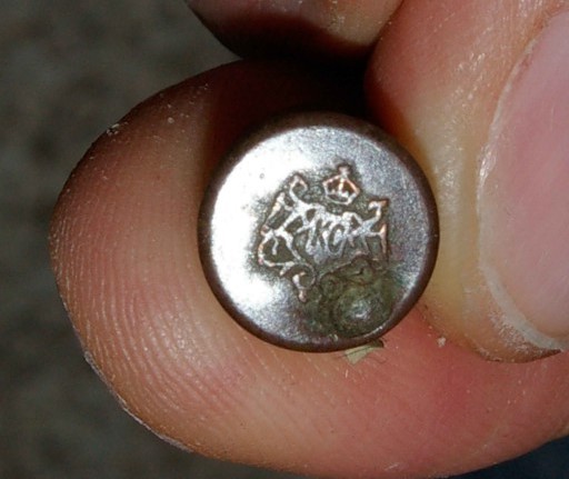

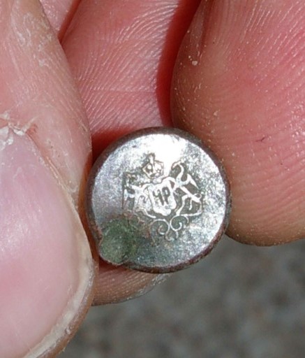

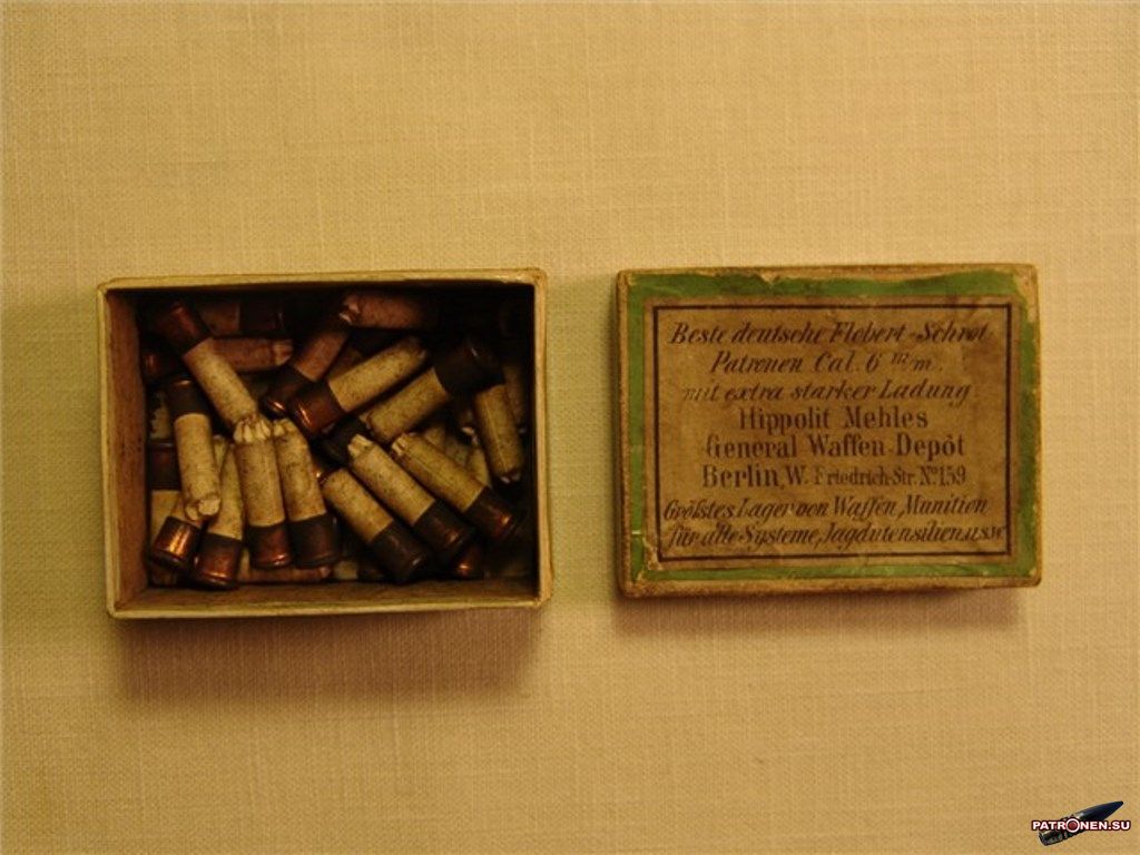

    Вот что нашел в старой немецкой периодике.
    Торговец оружием Hippolit Mehlis размещая свою рекламу в изданиях 1876 – 1879 годов сообщал ахдрес магазина: Berlin, Auguststrasse.
    В 1884 году в его объявлениях указан другой адрес - Berlin, Fridrichstrasse 159 , такой же, как и на пачке патронов флобер. Этот адрес сообщался в рекламных объявлениях на протяжении следующих десяти лет.
    В Neue Illustrirte Zeitung за 1891 год в реаламе добавлено - оружейная фабрика - Hippolit Mehlis, Waffenfabrik Berlin, Fridrichstrasse 159.

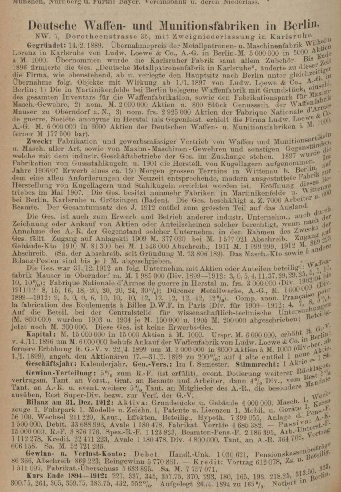

    Клеймо «бомба» на патронах производства DWM.
    Deutsche Waffen- und Munitionsfabriken in Berlin. До конца 1896 года компания работала под названием «Deutsche Metallpatronenfabrik in Karlsruhe».
    NW. 7, Dorotheenstrasse 35, mit Zweigniederlassung in Karlsruhe.
    Gegründet: 14./2.1889. Übernahmepreis der Metallpatronen- u. Maschinenfabrik Wilhelm Lorenz in Karlsruhe von Ludw. Loewe & Co., A.-G. in Berlin. M. 5 000 000 in 5000 Aktien a M. 1000. Übernommen wurde die Karlsruher Fabrik samt allem Zubehör. Bis Ende 1896 firmierte die Ges. „Deutsche Metallpatronenfabrik in Karlsruhe“, änderte zu dieser Zeit die Firma, wie obenstehend, ab u. verlegte den Hauptsitz nach Berlin unter gleichzeitiger Übernahme folg. Objekte mit Wirkung ab l./l. 1897 von Ludw. Loewe & Co., A. G. in Berlin: 1) Die in Martinikenfelde bei Berlin belegene Waffenfabrik mit Grundstück, einschl. des gesamten Inventars für die Waffenfabrikation, sowie den Fabrikationspark für Maxim-Masch.-Gewehre, 2) nom. M. 2 000 000 Aktien u. 800 Stück Genusssch. der Waffenfabrik Mauser zu Oberndorf a. N., 3) nom. frs. 2 925 000 Aktien der Fabrique Nationale d'Armes de guerre, Societe anonyme in Herstal (als Gegenleist, erhielt die Firma Ludw. Loewe & Co. A.-G. M. 6 000 000 in 6000 Aktien der Deutschen Waffen- u. Munitionsfabriken a M. 1000, ferner M 177 500 bar).
    Zweck: Fabrikation und gewerbsmässiger Vertrieb von Waffen und Munitionsartikeln u. Masch. aller Art, sowie von Maxim - Maschinen - Gewehren und sonstigen Gegenständen, welche mit dem industr. Geschäftsbetriebe der Ges. im Zus.hange stehen. 1897 wurde die Fabrikation von Gussstahlkugeln u. 1901 die Herstell, von Kugellagern aufgenommen. Im Jahre 1906/07 Erwerb eines ca. 130 Morgen grossen Terrains in Wittenau b. Berlin, auf dem eine allen Anforderungen der Neuzeit entsprechende, modern ausgestattete Fabrik zur Herstellung von Kugellagern und Stahlkugeln errichtet worden ist. Eröffnung dieses Betriebes im Mai 1907. Die Ges. besitzt nunmehr Fabriken in Martinikenfelde u. Wittenau bei Berlin, Karlsruhe u. Grötzingen (Baden). Die Ges. beschäftigt z. Z. 7000 Arbeiter u. 600 Beamte. Der Gesamtumsatz des J. 1912 entfiel zum grössten Teil auf das Ausland.
    Die Ges. ist auch zum Erwerb und Betrieb anderer industr. Unternehm., auch durch Zeichnung oder Ankauf von Aktien oder Anteilscheinen solcher berechtigt, wenn nach der Annahme des A.-R. der Gegenstand solcher Unternehm, in den Rahmen des Zwecks der Ges. fällt. Zugang auf Anlagekti 1909 M. 377 020 bei M. 1 577 021 Abschreib. Zugang auf Gebäude-Kto 1910 M. 81 300 bei M. 1 546 000 Abschreib.; 1911 M. 1 999 999, 1912 M. 869 223 Abschreib. (Sa. der Abschreib, seit Gründung M. 23 806 189). Das Masch.-Kto sowie 5 andere Bilanz-Posten sind bis je 1 M. abgeschrieben.
    Die Ges. war 31./12. 1912 an folg. Unternehm, mit Aktien oder Anteilen beteiligt: Waffenfabrik Mauser in Oberndorf m. M. 1 985 000 (Div. 1899 -1912: 3, 0. 5, 4.11.37, 29,29,25, 5, 5, 10, 10, 10 %); Fabrique Nationale d'Armes de guerre in Herstal m. frs. 3 000 000 (Div. 1903/04 bis 1911/12: 8, 15, 16, 18, 20, 20, 20, 24, 30%); Dürener Metallwerke, A.-G., M. 1000000 (Div. 1899 – 1912: 9, 5, 0, 0, 6, 10, 10, 10, 12, 12, 12. 12, 12, 12%) Comp. anon Francaise pour la fabncation des Roulements ä Billes D.W.F. in Paris (Div. für 1909-1912: 4, 7, 8, 5%). Auf die Beteil. Bei der Centralstelle für wissenschaftlich-technische Untersuchungen (M. 800 000) wurden 1903 u. 1904 je M. 150 000 u. 1905 M. 200000 abgeschrieben: Beteilg. jetzt noch M. 300000. Diese Ges. ist keine Erwerbs-Ges.
    Deutsche Metallpatronenfahrik in Karlsruhe.
    Direction: Oberst a. D. Alfons Castenholz, August Ehrhardt. Aufsichtsrath: Director I. Loewe in Berlin, Vors.
    Bankhäuser in Berlin: Disconto-Ges., Dresdner Bank, Berliner Handels-Ges., Born & Busse, A. Schaaffhausenscher Bankverein.
    Errichtet 14. Februar 1889. Geschäftsjahr: Januar—December.
    Zweck: Fabrikation von Munitionsartikeln aller Art, Herstellung und Vertrieb von allen damit in Zusammenhang stehenden Materialien, Fabricaten, Maschinen und Apparaten etc. Die Ges. ist zum Erwerbe und Betriebe anderer industrieller Unternehmungen, zur Betheiligung an anderen industriellen Unternehmungen etc. berechtigt. Die Ges. übernahm von Ludwig Loewe & Co. in Berlin die Metallpatronenfabrik von Wilhelm Lorenz in Karlsruhe für den Selbstkostenpreis von 5 000 000 M. in Actien. Die Ges, besitzt auch die Munitionsfabrik Grötzingen und fertigt auch Aluminium-Gegenstände.
    Capital: 6 000 000 M. in 6000 Actien ä 1000 M., ursprünglich je zur Hälfte von Ludwig Loewe & Co. und den Vereinigten Rottweiler Pulverfabriken übernommen.

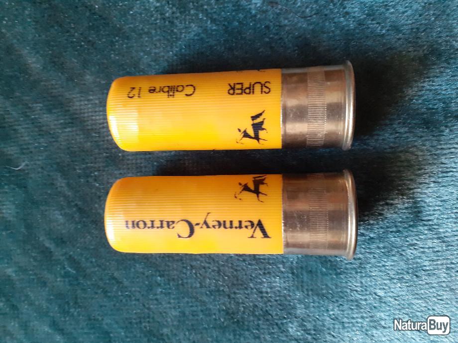

    Очевидное и верное решение Grand/a/ стоит продолжать с размещениями краткой истории производств с производителями издалека, если не с самого изначалья! Тогда справочная по тому-иному боеприпассу будет полнее и известнее.
    Одно из известнейших как в прошлом так и в настоящем французская Verney Carron.
    Прежде всего Verney Carron рекламирует и продаёт охотничье оружие, боеприпассы и снаряжение охотникам. Сегодня упаковки охотничьих патронов и на самих патронах маркировка с логотипом ,,Кентавра стреляющего из лука,,
    -Современная экспозиция продукции Verney -Carron

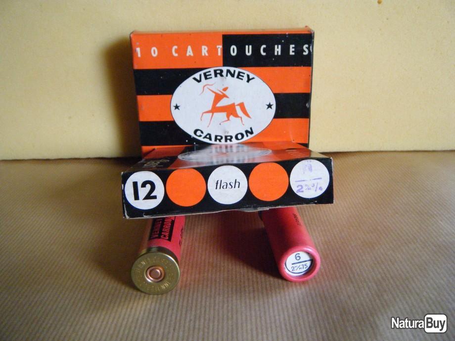

    Наверное, сейчас патроны флобер от Verney-Carron freres – вещь не частая. Всё же это оружейная фирма, главным занятием которой было изготовление охотничьих ружей. Производство боеприпасов было второстепенно и естественно, объёмы выпуска патронов не могли сравниться с той же SFM, заводы которой в конце 19 века в год изготавливали до 60 миллионов патронов флобер и боскет.

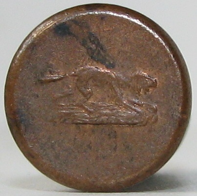

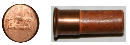

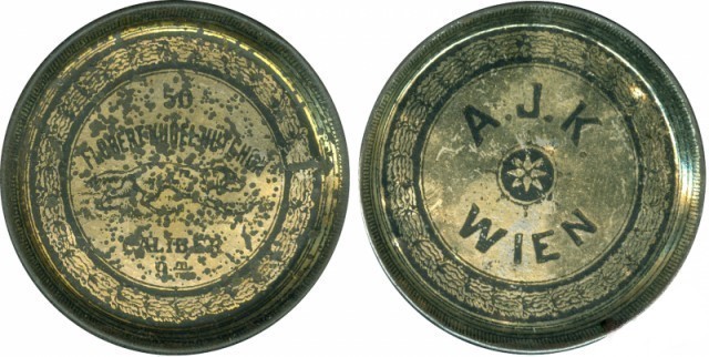

    Anton Ignaz Krebs----AIK---AI KREBS--Такие клейма известны от Кребса на шпилечных патронах. На упаковках непременно указывается столица Австро-Венгрии Вена, однако патроны изготовлялись в Хиртенберге. Патроны флобера известны как только клеймом с изображением ,,охотничьей собаки,. Возможно имеются и иными клеймами его патроны?!
    Вид клейма ,,Охотничья собака,, для 6 и 9 мм несколько отличаются по виду с малозаметными деталями , скорее всего Штамп клейма стирался и его заменяли на иного качества работы....скорее всего количественных выпусков таких патронов с клеймом было немало
    Grand likes this.

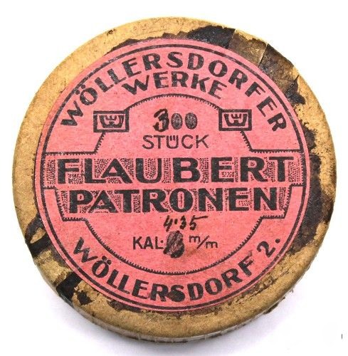

    На период до ПМВ и в ходе в Австро_венгрии и Австрии развивалось производство -Wollersdorf Werke
    Многообразие боеприпассов производимых там включало и патроны системы Флобера, а также малокалиберные патроны 5,6х16 мм и 5,6х 19 мм
    одна из вариантов упаковок и клеймо патрона флобер
    Grand likes this.

    Wöllersdorfer изготавливал патроны флобер и после Первой мировой войны. Его реклама в венской газете Sport-Tagblatt в 1921 году: «Ferner bekapselte und unbekapselte Hülsen, Kapseln aus Messing und Kupfer, Hartschrot 00 bis 12, Vogeldunst sowie Flobert-, Winchester-, Revolver-, Pistolen-Munition, Kapseln aller Art für Feuerwaffen und Bergwerksmunition».
