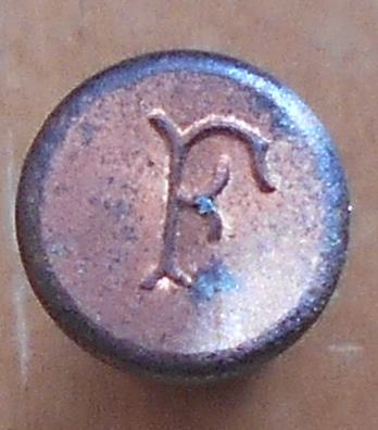

    Хотелось бы предложить не просто ,, набросать,, сюда имеющиеся у авторов патроны флоберов и их клейма, но вообще имеющееся в мире с кратким указанием : производителя, названием марки патрона и названием клейма и периоды производства. Страна или страны.
    Если же форумчанин имеет патрон с клеймом или нашёл вид клейма на фото или рисунок и не знает по нему ничего, а хотел бы уточнить, то ставим обозначение: идентификация производителя.
    Например: клеймо 6 мм патрона Флобера-F/ вариант/Cartoucherie Francaise ---CF France 30-е и 50-ые годы выпусков

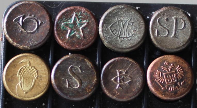

    Известные всем интересующимся клеймами кольцевого воспламенения клеймами фирмы SELLIER & BELLOT-первые два клейма на фото 1 и 2 начала 20-го столетия и до 1914-16-х годов. Немало встречаем упаковок как картонных, так и металлических производств в Праге и Щёнебеке

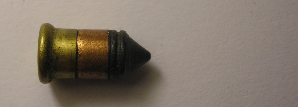

    За последние только 5 лет встречалось не менее 10 раз и чаще всего в Украине клеймо- SB такого варианта исполнения и все они дубль кюлоты--двойные гильзы, снаружи латунная основа и как повторение гильзы по виду только поменьше вставка медной тонкой трубки, они также Экстра лонг как пулевые, так и дробовые. Парочка находок таких встречалась на территории Северо-западной части России, но больше в Украине Клеймо первого фото более чётко видимых SB, донную часть раздуло при выстреле, а чаще встречается как на втором фото

    Очень интерессует кто же производитель таких именно патронов флобера 6мм если известно, что производителей Селье и Белло было 3. В 1887 году в Риге, на филлиале Селье и Белло пошли первые патроны флобера и этому производству также была дана высочайшая привиллегия ставить штамп Императорского Двуглавого Орла Австро-Венгрии с SB на щите. Однако периодами поначалу и постоянно в дальнейшем обозначение Селье и Белло соапровождалось термином-VORMALS и думается не всегда в Риге ставилось клеймо--двуглавый орёл. Патронов флобера в Риге выпускалось до 5 млн штук в год и распространялась продукция по всей Российской Империи. Но вот видеть упаковку с самими патронами не доводилось. Вот впервые встретилась упаковка патронов Селье и Белло в Риге, но пустая.
  8. Иван Григориевич
    Иван Григориевич Oberfeldwebel
    749
    Уточнял в чешском клубе коллекционеров--выпускались ли такие патроны и с таким именно клеймом в Праге -Власиме? Ответ получил однозначный -НЕТ Никогда и видят такое клеймо впервые! Не редкость видеть и с немецкого филлиала флоберы с упаковками . Такого клейма не встречал.

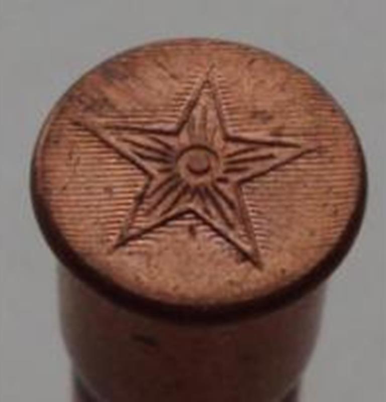

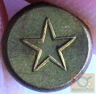

    Периодами в Украине находят вот такие 6 мм флоберы--Звезда клеймо. Смотрел несколько экземпляров, нет ли там внутри типа буквы-В, что соответствовало итальянским флоберам и мелкашкам Leon Beaux. Букв нет, рисованные изображения звёзд в каталогах, а их вообще немало штамповали и французы и англичане и итальянцы и немцы и советы...как-то не похожи на этот с первого фото.
    2-3-4 фото клейм для примера типовых флоберов.
    Есть ли какие-либо мнения у форумчан по данному клейму?

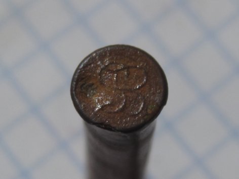

    749
    6mm Flobert.....CRB или CBR давненько уже найденный предмет, не смог идентифицировать.Первое что примерно приходит это Cartoucheria Russo-Belge ili Cartoucheria Belge-Russo , но так ли это? В доступной мне информации не нашёл пока такого именно клейма ни по фото, ни рисованным или описываемым.
    Какие будут мнения?
    Кроммвель, A10A и Механик86 нравится это.
  12. A10A
    A10A General-leutnant
    23.839
    Київ, Україна
    Правильно прихОдит...
    гуглится так : CARTOUCHERIE RUSSO-BELGE, LIEGE

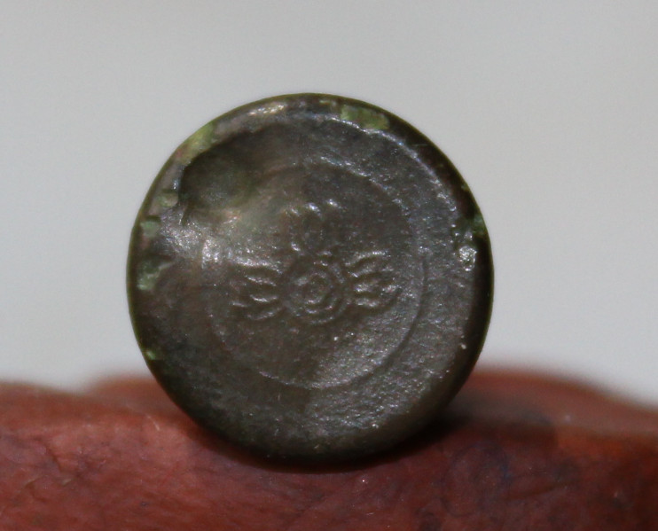

    Если так у Вас с идентификацией и вообще ориентированием, то возможно и это клеймо 6 мм флобера найденного в окрестностях Данцига поможете определить? Казалось бы просто звезда Давида... правда там внутри полумесяц и начинаются при поиске всплывать подсказки, однако нет достоверной инфы, а потому версии остаются версиями

    Что я имел ввиду по массе похожижих или подводящих к ответу намёков относительно клейма--,, Звезда Давида,, Просто 6-ти угольная звезда клеймо относят к бельгийскому производителю, а им заказывала и Англия скажем, но не два треугольника наложенным друг на друга и с полумесяцем внутри. Развивая мысль о таком знаке Российской Империи, находил и на металлических банках от капсюлей -- Звезду Давида российских производителей и кто знает кто и кому заказывал продукцию для себя и такое вот клеймо. Пока же ответа не нашлось по этому клейму.....

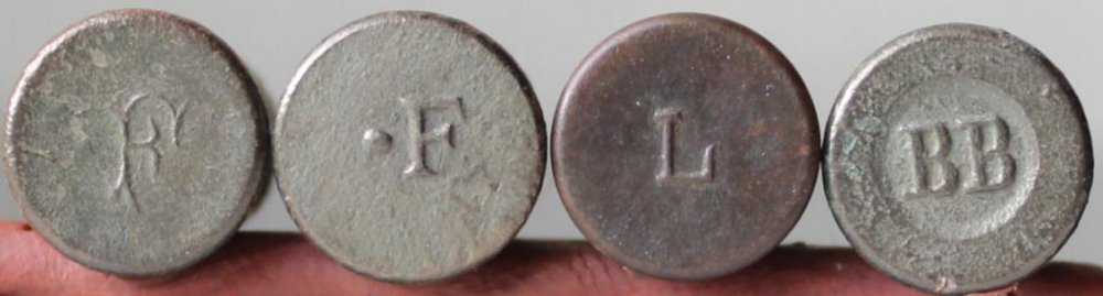

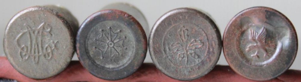

    Два разных производителя флоберов ставили такие клейма-ВВ и Эдельвейс только на донных частях 4мм патронов, жаль немного, но подобного немало и для 7 и 9мм патронов Флобера
    Кроммвель нравится это.

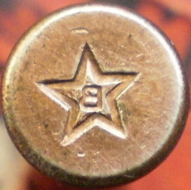

    9mm Flobert-Орден с литерой В внутри......есть версия, что были также и 6 мм патроны с таким клеймом, но не встречал
    Ваши мнения по производителю и что значит-В по-Вашему?

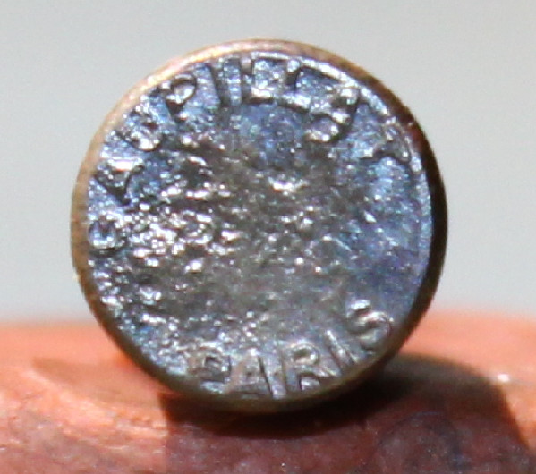

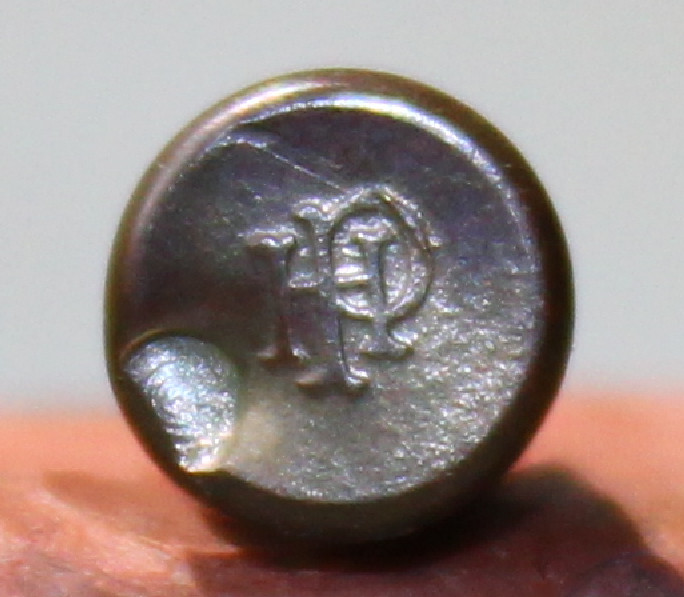

    Докину пару клейм, правда фото не очень получились.
    1 - 9 мм гренада
    2 - 6 мм gaupillat paris
    3 - 4 мм лонг Hirtenberger
    Иван Григориевич нравится это.

    ...это не орден, это Британская звезда,
    "В" - скорее всего - Бирмингем, период - после ВВ1.
    Если нет короны - видимо во время войны была королевской, потОм - частной/А.О...

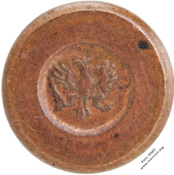

    Что же сказать?! Прописал о частых , подобных, похожих , подводящих к выводам-определениям производителей встречается тут и там, но без документального подтверждения всё же не выходит.
    Не орден пишет А10А, а знак и В на его взгляд-Бирмингем возможно.
    Пусть знак на 9 мм патроне флобера, а производитель в Германии до 1914 года--Lindener Thonwaren-Fabrik Egestorff Linden Hannover. Мне кажется что не Бирмингем тут-В имеет место, что-то иное. Во первых , Ганновер конечно имеет долгую историю пребывания под английским протекторатом, да и на упаковках боеприпассов Егесторффа часто присутствует белая лошадка-символ, но к 1914 году и до этого вряд ли славили Бирмингем, во-вторых, данный период времени характерен восславлением всего исторического Прусского--второе клеймо 9 мм патрона Шарп с изображением Прусского Орла производства Дрейзе и Колленбуша в Зёммерде, третье клеймо--барельеф с изображением Кайзера Вильгельма-II производства опять же Егесторффа на 9мм патроне флобер и В--может быть и Бисмарком и кем -то иным и даже сыном фабриканта--а я хотел бы знать КТО?
