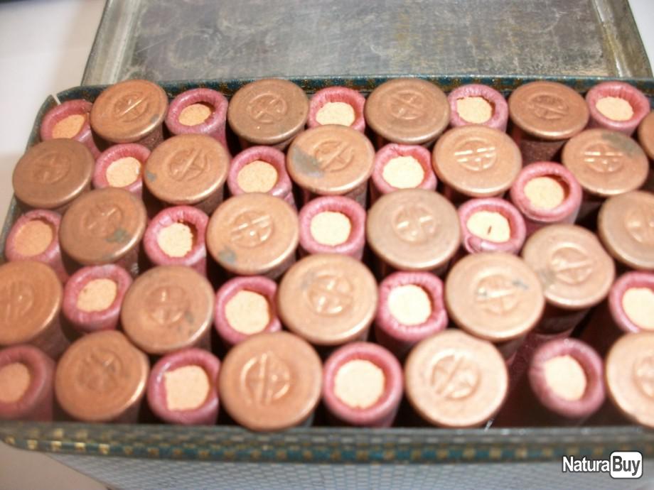

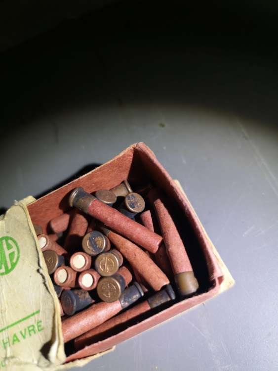

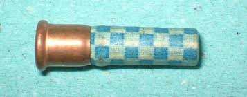

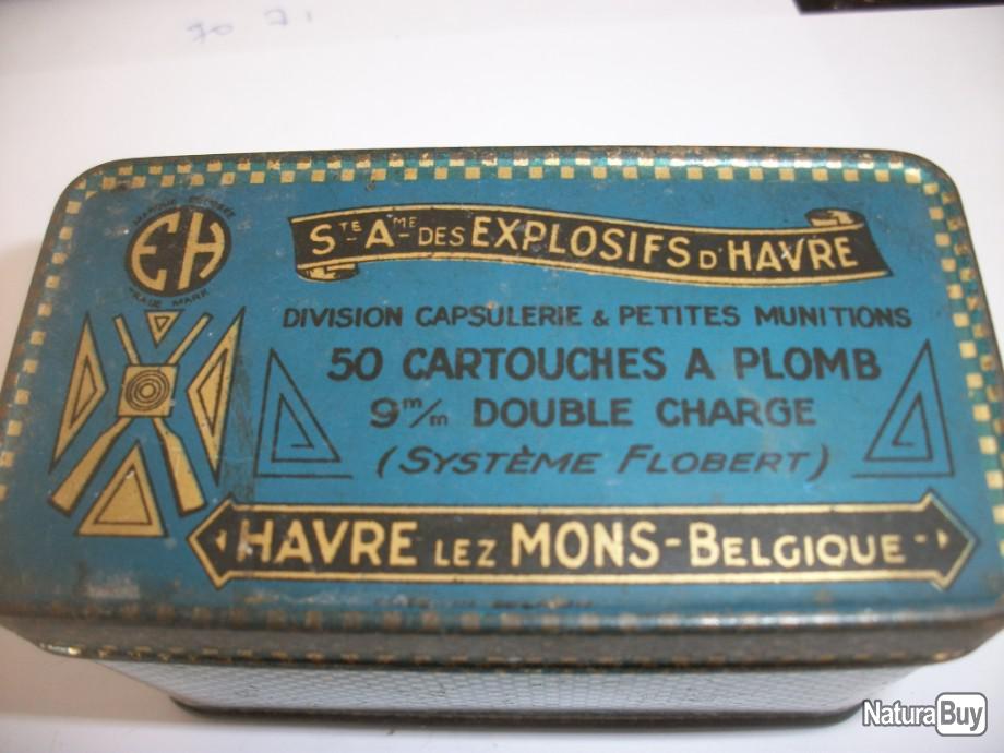

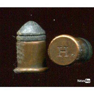

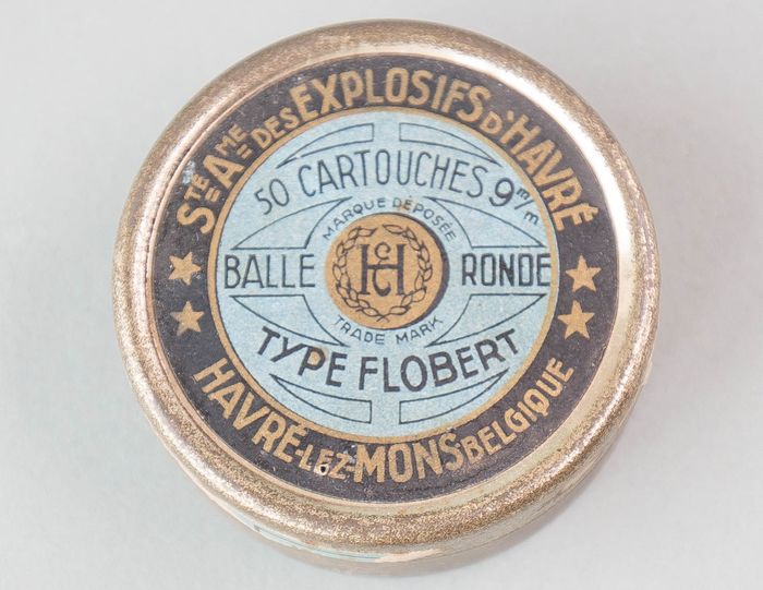

    ЕН – клеймо на патронах, произведённых в Бельгии фирмой S. A. des Explosifs d'Havre.

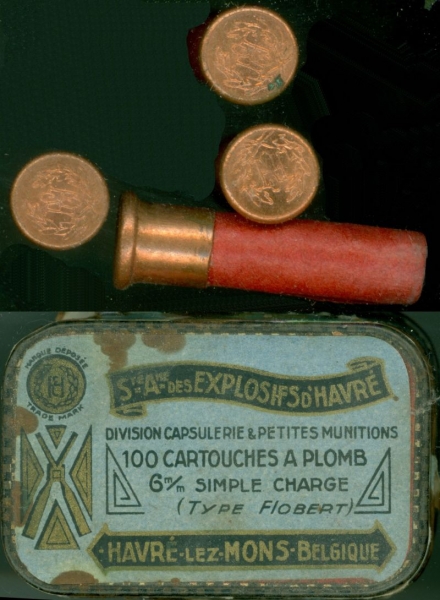

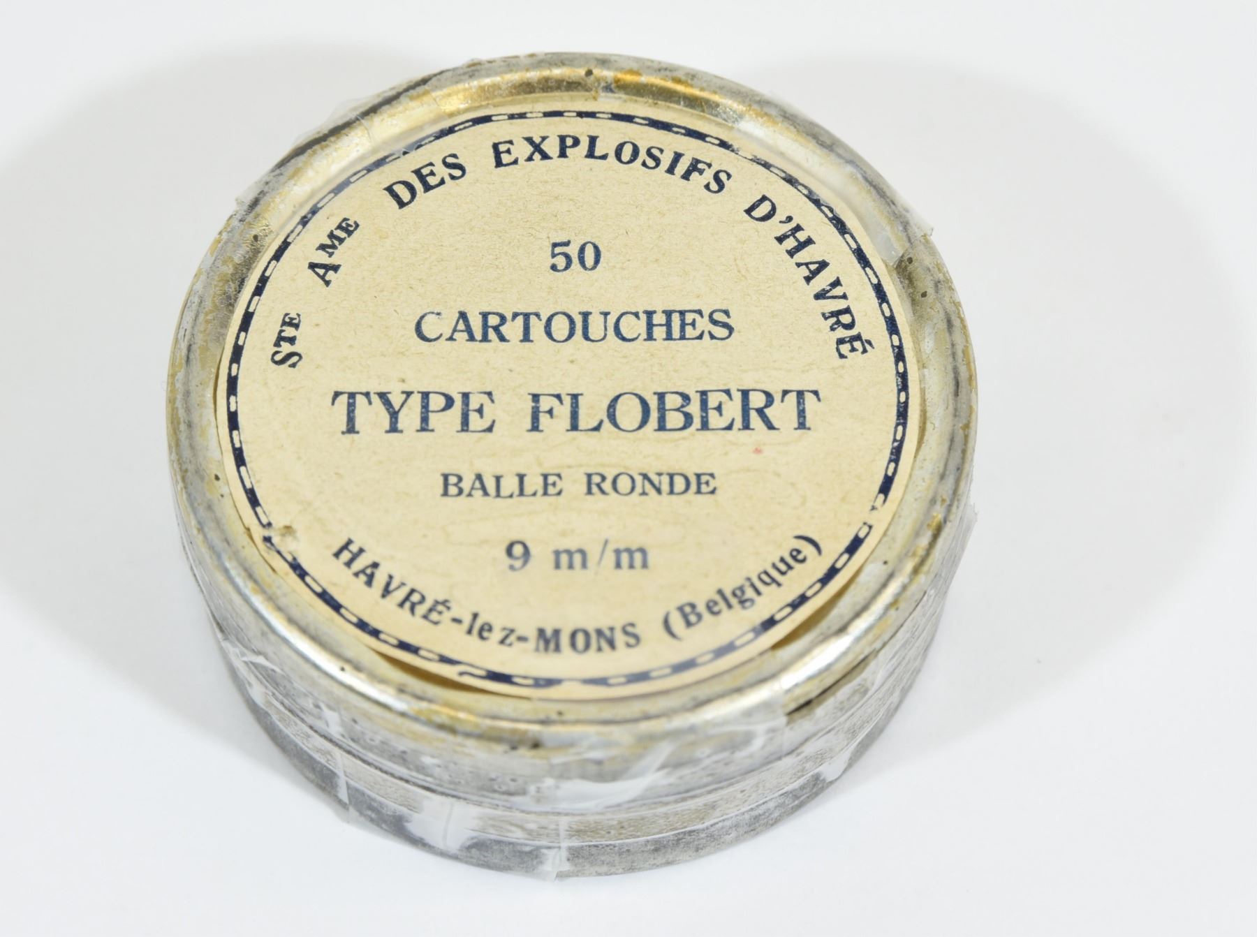

    для полноты представления добавлю несколько снимков......однако в Бельгии маленько стране флобы и мк патроны производились и ещё на нескольких производствах и FN i Cooppal c патронами флобера и МК патронами ,,Акела,, и до этого также имелись производители включая и Русско-Бельгийское общество

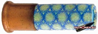

    Принятое для производства-штамповки на Селье и Белло во Влашиме в 20-х годах прошлого столетия клеймо ,, Гром,, / у нас ,,МОЛНИЯ,,/ для стартовых патронов флобер в редких случаях использовалось на гильзах охотничьих папковых патронов флобер, вот свидетельство

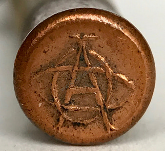

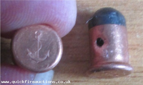

    Привычное для глаза с определением клейм флобера с изображением ,,Якоря,. с иннициалами как от Егесторффа не всегда совпадает.
    Вот упаковка и вид патрона с клеймом ,,ЯКОРЬ,, /Анкор/ считающееся как английское клеймо

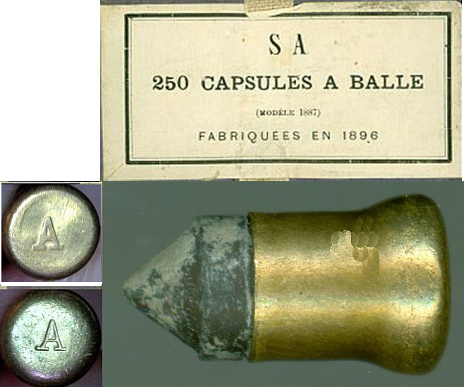

    Однако данное клеймо ,,Якорь, на патронах 6мм флобер производила для Англии по контракту Франция на SFM

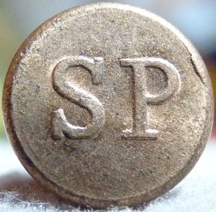

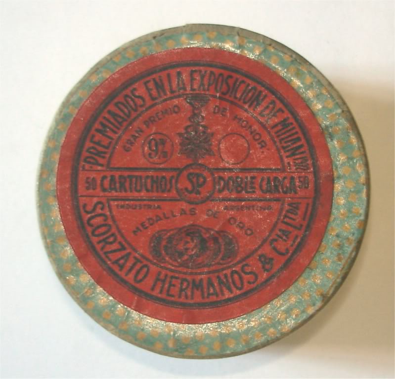

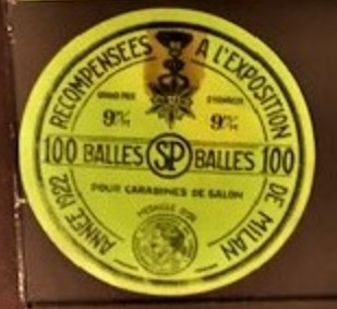

    Упаковки и клейма 9 и 6 мм патронов флобер ,,SP,,---Scorzato Hermanos Аргентина

    Клейма ,,А.. на 6 и 9 мм патронах флобер производства ,,Akela,, Бельгия

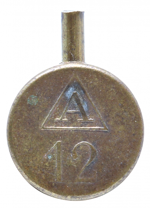

    Ниже фото 6 мм протектора для учебной стрельбы из карабина Альбини , патрончик так и обозначен Альбини и клеймо ,,А,, , одно из вариантов схоже с буквой на флобере.
    А вот на 12 мм шпилечном патроне видим и ,,А,, аналогичное и треугольник от H.Alard et Cie Maastricht Netherlands, но флоберы в Нидерландах не производились, а отсюда и такое предположение...пока что!

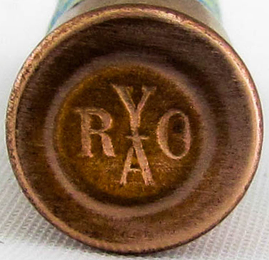

    R-A-Y-O----клеймо 6 мм патрона флобер и исходя из гипотезы это-- ,, RAYO,, - РАЙО--молния /исп./ в Аргентине торговая марка Hasenciever & Cia, предположительно производились во Франции--пусть хоть так будет пока.....

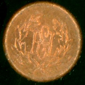

    Bernardo Piloni Lecco Italy Клейма 6 мм патронов флобер
    -BP--Бернардо Пилони
    --Р--Пилони

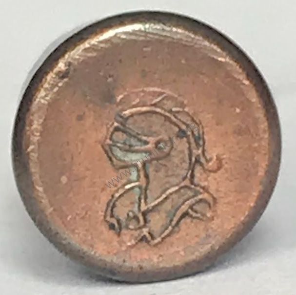

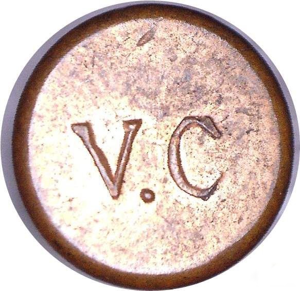

    На странице 9 данной темы обсуждался производитель патронов Флобера из Франции Verney Carron и показано клеймо 9 мм патрона.
    Клеймо ,,V.C,, 6 мм патрона и упаковка

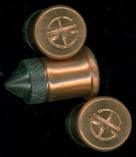

    Клеймо ,,СОА,, на 6 мм патронах флобер изготавливались как приминивными патронами,так и сложными или двойными гильзами называемыми ,,Дубль кюлотс,, в самой Аргентине

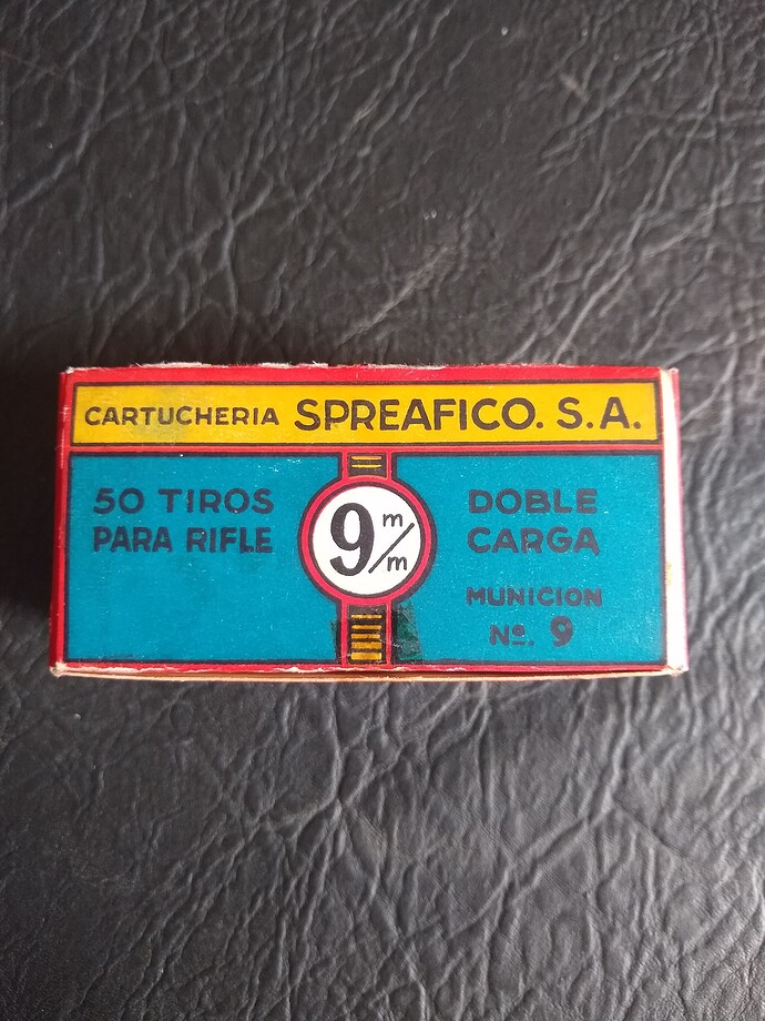

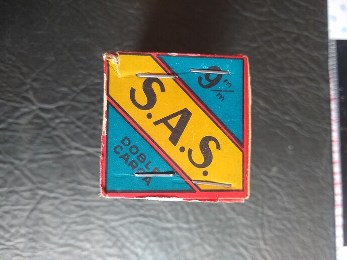

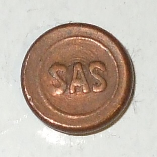

    Sociedad Anonima Spreafico-- SAS клейма на 6 и 9 мм патронах флобер и упаковка из под 9мм флоберов производства Аргентины

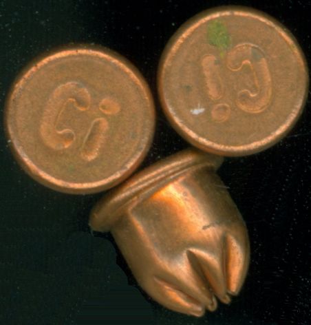

    Мексиканские флоберы /22 сарs/ Каскад Интернациональ
    -холостые и пулевые с клеймами ,,CI,,
