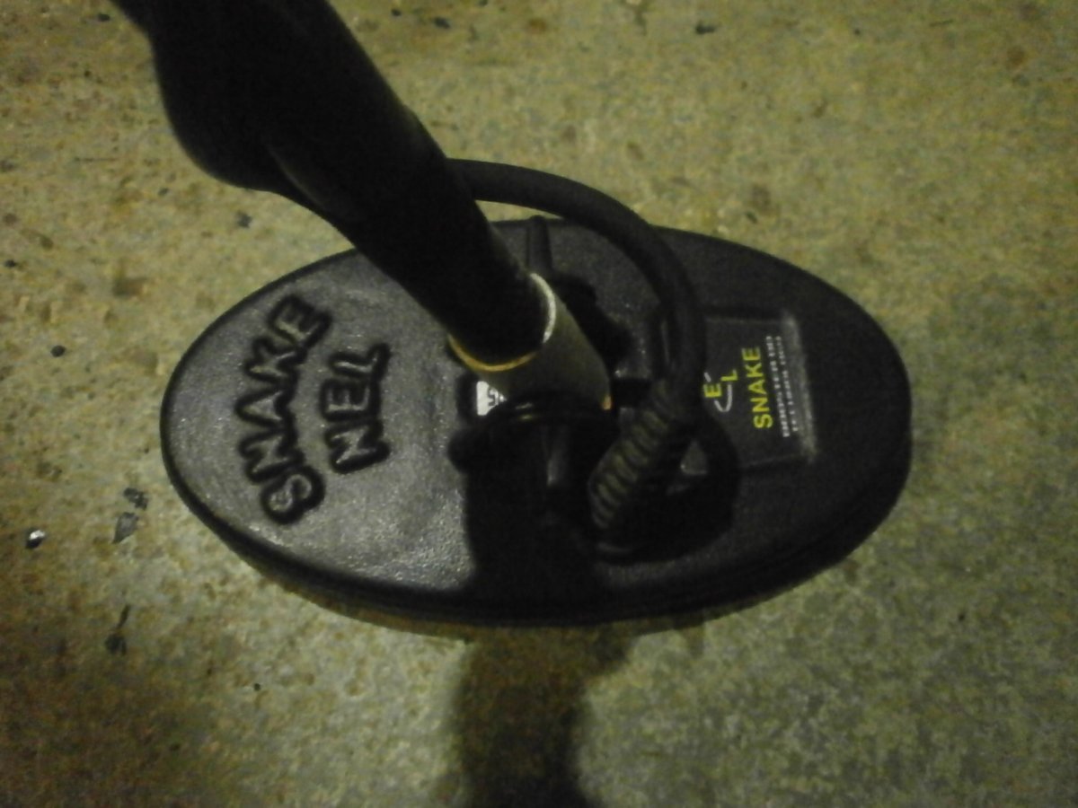

    Вітаю , камради підскажіть яку ліпше снайперку для китайчика взяти . тестив сьогодні Голіафа , на дрібні цілі приросту майже нема а ось срібне кільце бачить глибше десь на 4 см .

    Чем выше частота и больше руль - на мелочь наоборот упадет глубина. Только на крупняк и высопроводимые цели чуть добавится глубина...но она нивелируется стабильностью работы, ударами, весом и т.д.
    Для вашего прибора - максимум Торнадо, а лучше Тайгер.
    Снайперка - на любителя, я бы взял Шарпшуттер

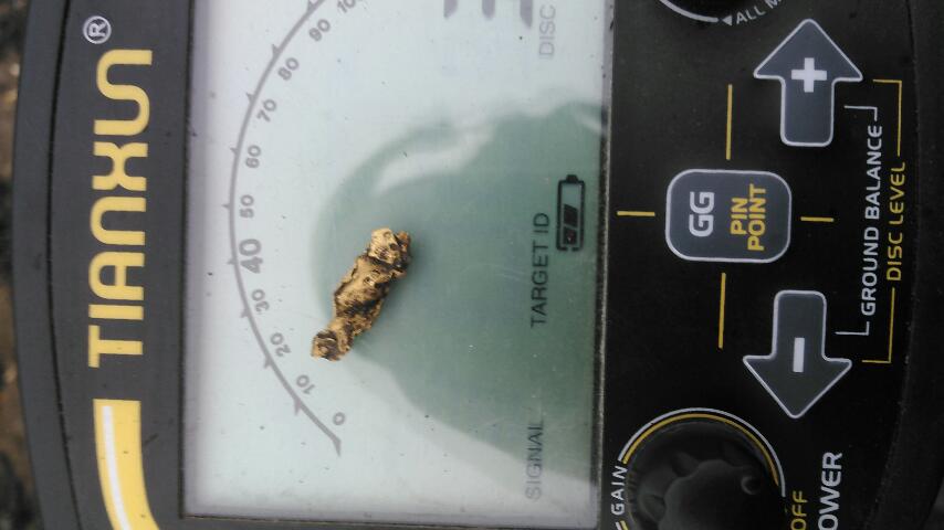

    мало цікавить мідь,більше золото.

  26. cer
    cer Oberst
    219
    17
    446
    4.914
    украина.хотин

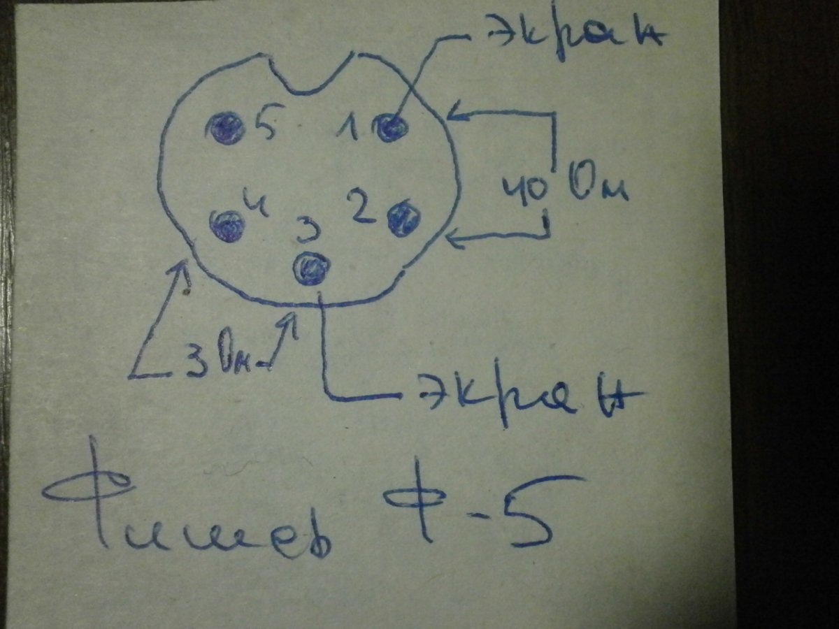

    Привітався , закінчились мої пошуки снайперки . таки взяв зі старим роз'емом від Фішера Ф-5 . схеми в неті так і не знайшов тому мєтодом научного тика перепаяв роз'єм . даю схему може кому згодиться ...
