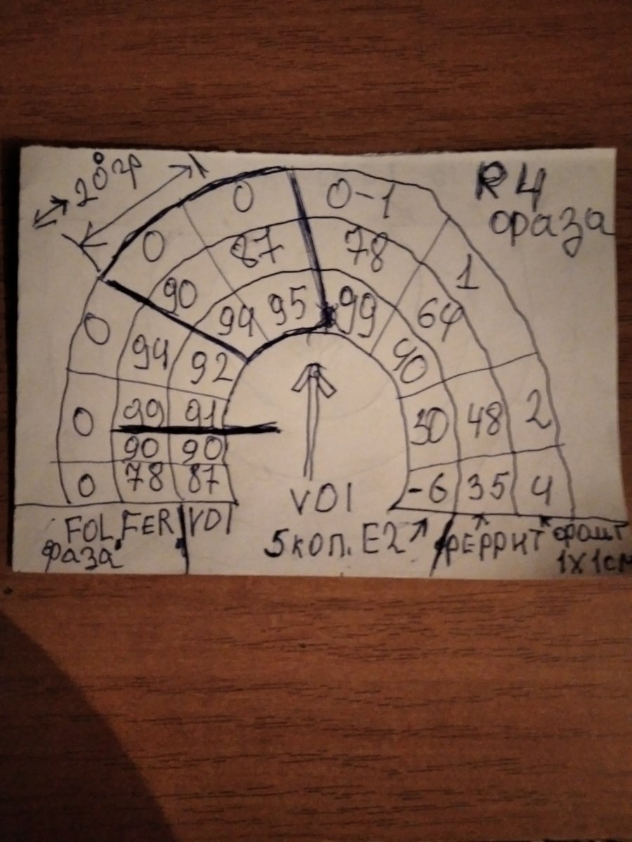

    Вот некоторые моменты по этому прибору....
    Настраивать прибор на крупную медь VDI 89-90 (по совету из видоса дяди Макса) не стоит - не корректно работает ГБ ...!!!
    Хотя фаза феррита при такой установке тоже примерно 90, но это не те 90 он уже перепрыгнул.... прибор в таком режиме даже от феррита не отстраеваться хотя циферку 90 регистрирует и сохраняет.
    На грунте вроде как отстраеваться но не полностью - в АЛЛ не походиш, нужно сбрасывать чуйку значительно.Оптимальные на мой взгляд настройки на
    на крупную медь это VDI 94-96 (стопку монет видит ) и изначнния по феррита 90 - 87 но уже в правильной фазе.
    В таком режиме прибор нормально отстраеваться от грунта и можно ходить в АЛЛ метал на максимальной чуйке даже по мокрой перепашке чернозема на чк.
    На рисунке примерно отобразил значения ВДИ, фазы феррита в то время и фольги
    относительно положения подстроечника R4 которым устанавливается шкала металлов.
    Кто то писал что теперь можно забыть о феррите в кармане и монетке как типа для квазара,фортуны а фигушки...там на рисунке указал как ушла фаза... при изменении температуры на 20 гр.
    На улице было +3 занёс прибор в дом и наблюдал за прибором пока он не прогрелся .
    2-3 единицы по ВДИ и также по по ферриту А если будет - 3 то уход будет ещё сильнее - если уползает до ВДИ на крупную медь89-90 то прощай нормальный ГБ...
    Кто ходит в дискриме это и на первый взгляд не заметно.Но это напервый згляд только...
    Сегодня нашел цель на пределе слышимости в дискриме и растраевал ГБ
    на единиц 20 по одну то по другую сторону.При растройке ГБ цель пропадала.
    Вот как то так...

    Изначально Фишер голд баг и текнетикс G2 (тх850) предназначены для поиска рыжих самородков в высокоминерализированых грунтах и шкала металлов этого прибора раставлена так чтобы иметь максимальную чувствительность к таким мелким целям.Соответственно при таком раскладе прибор не видит крупную медь с завода.Что бы прибор начал видеть крупную медь мы подстроечником R4 смещаем шкалу металлов относительно фазового окна.
    Прибор начинает видеть крупную медь и за одно снижается чуйка мелким рыжикам и они начинают больше прятаться в черниу.
    На рисунке выложеном несколько постов
    я записал значения ВДИ на 5кЕ2 фазы феррита и фазы кусочка фольги 1на 1см.
    примерно от положения подстроечника R4.
    Так вот при значении ВДИ 89-90 на Катин пятак прибор уже не отстраеваться от феррита а следовательно от некоторых грунтов... при ВДИ 89 и меньше значения фазы феррита опять становятся 87 и меньше, как в правой части рисунка... то есть он уже перешагнул..Вот по этому и предложил устанавливить значения на крупную медь 94-96 ВДИ.
    И тут есть ещё один момент, лично мой прибор имеет фазовый дрейф от температуры.Думаю остальные приборы такого происхождения ни чем не отличаются отличаются.
    Заключается он в том что если при комнатной (+23гр)выставить на пример ВДИ на крупную медь 95 то на поле (+3гр)маша перед датчиком я тем же пятачком Кати уже видел циферку 91.Соответственно показания феррита сместились с 90 до 96.
    Датчик заводской нел торнадо, на плохой самопал- датчик сие явление не спишиш..
    А если установить по совету из известного видео..89-90 то при минус 1 глядиш и динари перестанет видеть..:eek:
    Вот я то по чему написал что монетку контрольную и кусочек феррита желательно носить, чтобы предположить как прибор будет себя вести при низких темп...
    Думаю что ваш прибор не исключение.
    Видать Китайцы сэкономили на SMD конденсаторах фазосдвигающих цепях с тке МП0 в блоке.
    В своем блоке погрею и поменяю ,не вопрос.

    Вот тут написал не подумавши (в цитате)фаза уходит как раз так что при минусе крупная медь и те же динари смещаются ближе к центру шкалы (вди падает по числу) а низнопроводящие смещаются в чернину.За одно вылазят горячие камни (что и вчера заметил н а поле)
    Petrkum Petrkum подобається це.
  24. starkon
    starkon Stabsgefreiter
    159
    starkon...
    По кабелю согласен на все сто- дубовый на холоде,имею НЕЛ торнадо к АТ про и ТХ850. А так в остальном датчики норм...
    Думаю что уход фазы по температуре в блоке.Это не сложно проверить, на часок вывесить датчик на веревке за окном чтобы набрал температуру улицы.А потом подключить к блоку и сравнить показания вди до и после..
    У ход по фазе от изменения температуры (с+23 до +3) 4 единицы по вди (с 95 до 91) и по ферриту тоже единиц 5.Многовато это.
    А так в остальном приборчик норм. - денег своих стоит.За два выхода уже и прывык к озвучке и понятно что под катухой.Да и на разных грунтах работает норм даже с большой катухой для этих частот.. пикает только на цель. О то что фаза на холоде ушла камешки гор. начали пробиваться.На крайняк установить ВДИ крупняк медь 98 и забыть об этом.
