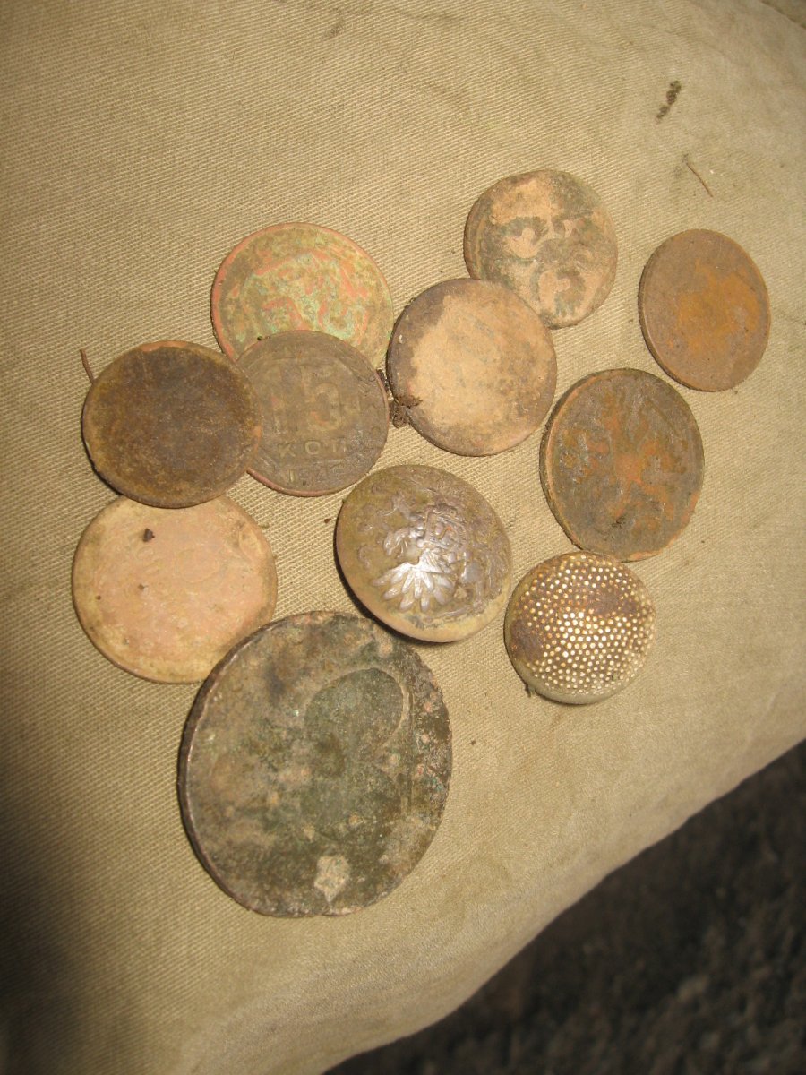

    По ходу пройшовся з камрадами і закрили сезон. На 100 чуйкі стабілно працює , пару раз лопатою провіряв чи працює мд:D
    Цілі ловить упевнено, глибокі тут вже на інтуіцію, ну на Крузері теж саме було, кулю від маузера до 18 см точно, сигнал ледь був, потім в перелив пішов.Гранату грд без бре, 32 см :beer:
    А так нормальний мд, якщо є ціль на пошуковій території то знайде любий мд, якщо вибито то ні Деус ні Артппро тим біль ТХ850 по нулям.
    "зловив " сьогодні щитовика 15 коп (5 см) , кулі, пувиця , замок - 15см . Деус білончик, пару залізяк, Артпро монетка 1924, шмурдяк, ну і тпак.:beer:

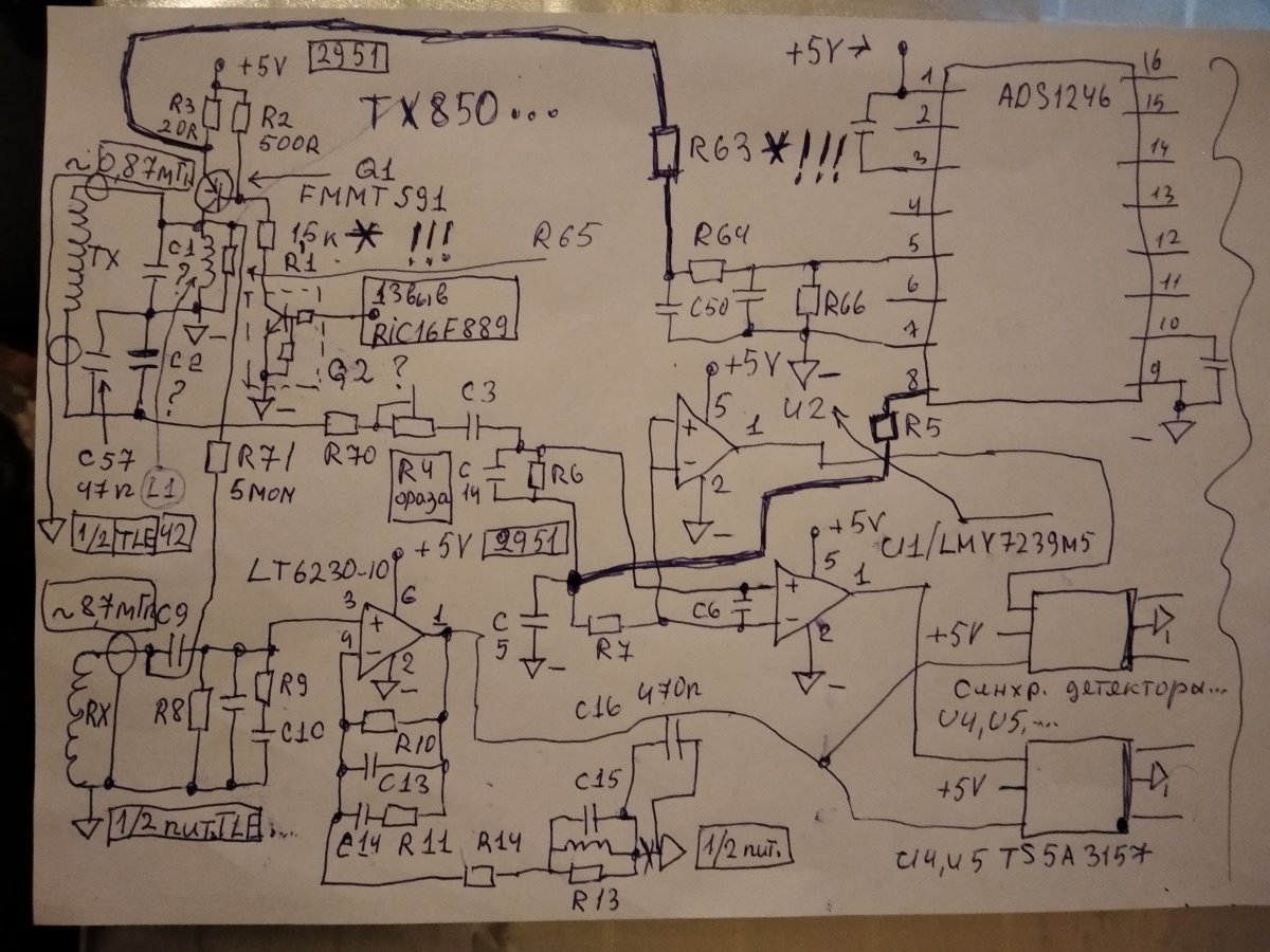

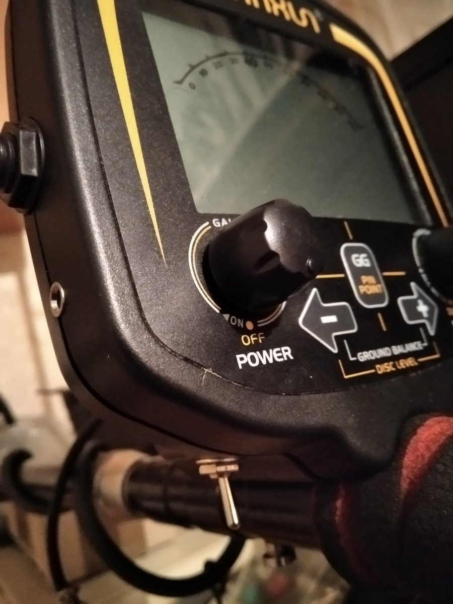

  20. starkon
    starkon Stabsgefreiter
    159
    starkon...
    С новым годом камрады! Кладуху под катуху.
    Как говориться - даренному коню в зубы не смотрят.
    Подганял блок ТХ под себя ... заодно чуть разобрался что за зверь.. и на бумажку на чиркал...
    Ошибки есть полюбому мелкие, но понять как устроены приемная часть и раскачка передающей катухи ТХ 850 достаточно для тех ето дружит с паялом...
    Те кто имеют схему х... ее дадут.Ну х.. на них.Разберемся и так.
    Все те подборы резиков R1,R63 мо моему мнению это так, выжим по воздуху и на лёгких грунтах.. там на листике жирными линиями указано с каких цепей АЦП берет инфу... по ходу прибор имеет очень серьезную систему слежения за фазой и амплитудой на раскачке ТХ... и бездумно менять те R1,R63 это так для самоудовлетворения при воздушных тестах...
    Установил на своем блоке курок оперативного переключения режимов "АЛЛ,дискрим" как в тежоне... переделка не сложная - откусываем выводы выключателя крутилки треша и выпаеваем их с платы а в те точки запаиваем проводки от тумблера.
    Следующая доработка - подсветка и рег громкости.. и в бой..:D

  23. starkon
    159
    starkon...
    Да так как и работал раньше.
    Теперь не надо каждый раз тянуться крутилке тешхолда.. для отстройки от грунта или проверки целей в АЛЛ.
    Да и если кто любит ходить в АЛЛ метал всегда можно оперативно перепроверить цель в дискриме.
    Щелчек тумблера и прибор из реж. дискрим опять в АЛЛ с ранее установленным трешем.
    Бек та Porta подобається це.
  24. starkon
    159
    starkon...
    На моем приборе после уменьшения R1 ниже 1.5к размах р/p на обмотке ТХ тоже растет до 16-17вольт но синус становится корявенький....
    В тоже время если стать осцилом в точку соединения R1, R63 И эмитера Q1 видно как каскад ТХ заходит в заметное насыщение.. такое схемное решение применено вынуждено и выжымать из него соки думаю не стоит.
    Оно одно из не многих..позволяет сделать принудительную розкачку ТХ при низком напряжении пит. и с малым потребляем током . Аналогичное решение применяется в Детеч ЕДС.
    На моем приборе 14 вольт р/p на ТХ (НЕЛ Торнадо)при R1 1.6к (1.5к стоял с завода) поднимать размах выше указаного значения лично для себя не вижу смысла. Потому как бы та прибавка не отразилась на качестве дискрима... Резултаты по воздуху те что имею устраевают в полне.
    И еще.., индуктивности ТХ разных заводских датчиков ФишеровТекнетиксов...применяемых нами имеют разброс 0.85- 0.93мГн и больше - по этому перед установкой тока раскачки не мешалобы поиграться с тем пленочным конденсатором на 47нан....
    Останнє редагування: 1 січ 2021
    Бек, fedya_valki та Идущий по следу подобається це.
